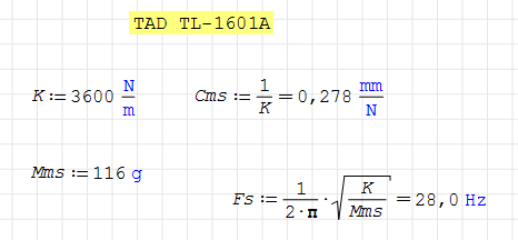

Apparement, concernant la masse mobile, le rapport rigidité/masse compte tout autant dans le résultat du HP ... Membrane trop légère, contrôle moyen du fractionnement.
* Le TL-1601, pour l'exemple, mms à 116 g, Raideur suspension 3600 N/m; Rms 3.010 Kg/s => ratio 31
Apparemment, tu confonds raideur de suspension et rigidité à la membrane.
Une exploitation légitime de la raideur suspension et de Mms :
