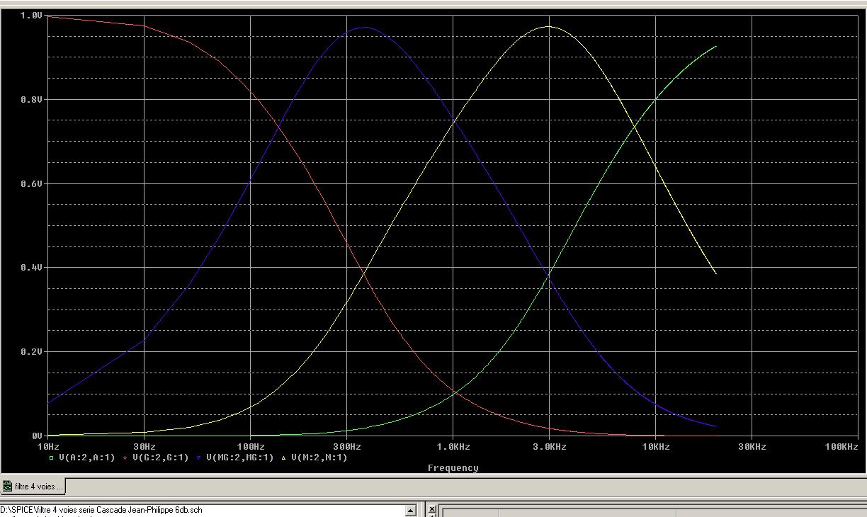

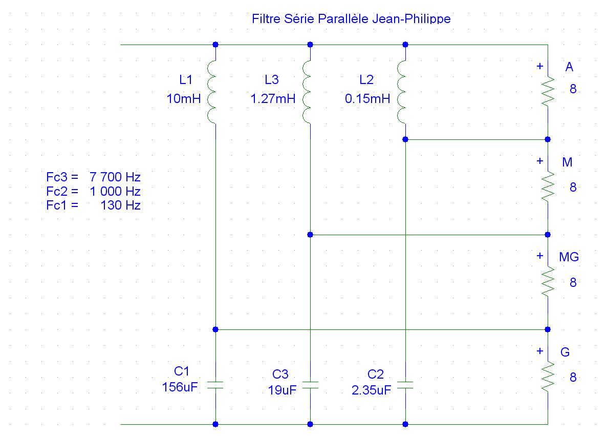

Thierry BOULANGER a écrit :Dans ton premier message de"FILTRE SERIE : Partage d'expériences " tu dis qu'il y a des "simulations intéressantes" en 4 Voies. Y a-t-il des constructions réalisées et écoutées à ce jour? Et à quoi ressemble le schéma d'un filtre pour 4 Voies (Série Parallèle et Série Cascade)
- Je te joins un schéma de ce filtre étudié pour Jean-Philippe Perchat dans sa version série parallèle en 4 voies ainsi qu'une trace parfaite dans un monde parfait...
- Je ne connais pas de réalisations de cette version.
