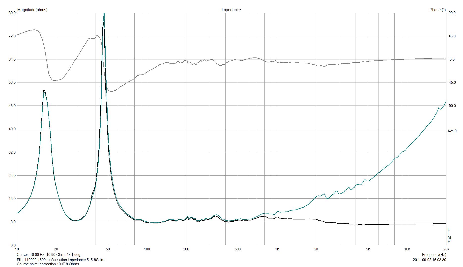

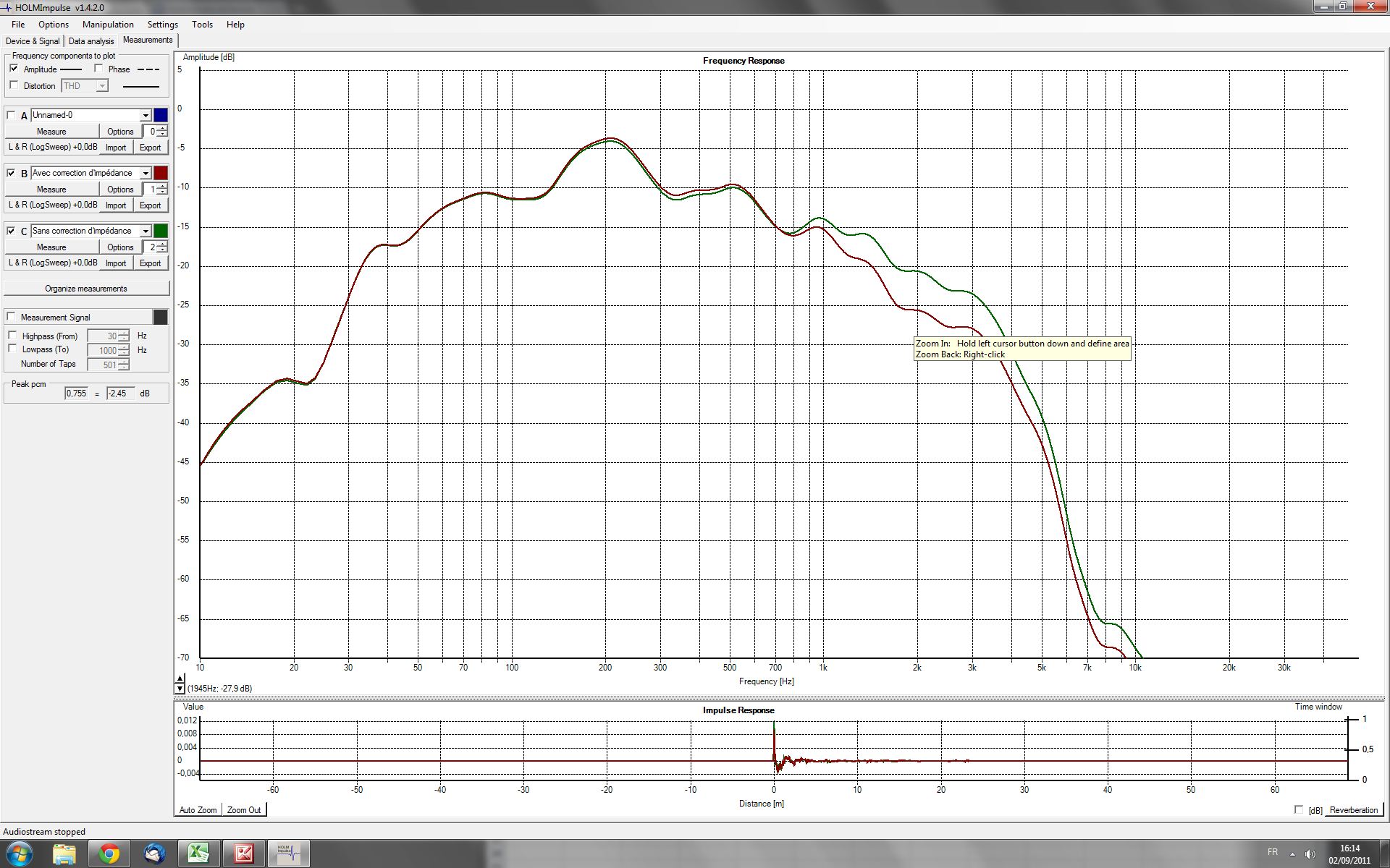

J'ai fait le calcul du réseau RC et j'ai trouvé 8,5 Ohms et 11 uF. J'avais 8 Ohms et 10 uF sous la main. Voilà ce que ça donne. la courbe est bien aplatie et la mesure de la courbe de réponse donne une atténuation plus marquée. J'ai fait la mesure en champ proche pour mieux voir ou débute la coupure, qui semble se située vers 550 ou 600 Hz.
