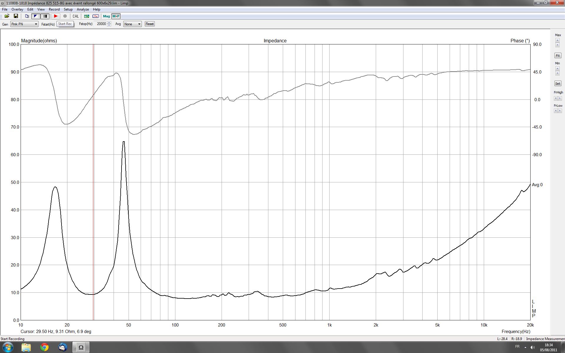

C'est une des raisons pour lesquelles j'ai dit, dans un message précédent, qu'il fallait dans le cas de tout filtre passif et particulièrement avec le filtre série linéariser l'impédance du haut-parleur.
Bonjour Jean-Michel,
Je pense avoir suivi tes conseils. J'ai mesuré l'impédance de mes 3 haut-parleurs et j'ai décidé de linéarisé l'impédance de 291/1505B qui montrait une bosse spectaculaire à la fréquence de coupure. J'ai d'ailleurs mentionné sur ce fil combien cette linéarisation avait eu un effet favorable sur l'écoute.
Pour le 515-8G, la mesure a montré un résultat qui ne semblait pas imposer de linéraisation. Je trouve 9 Ohms à la fréquence de coupure théorique (voir courbe jointe).
J'ai peut être mal compris tes explications. Je rappelle que je ne suis pas un professionnel de l'électronique...
