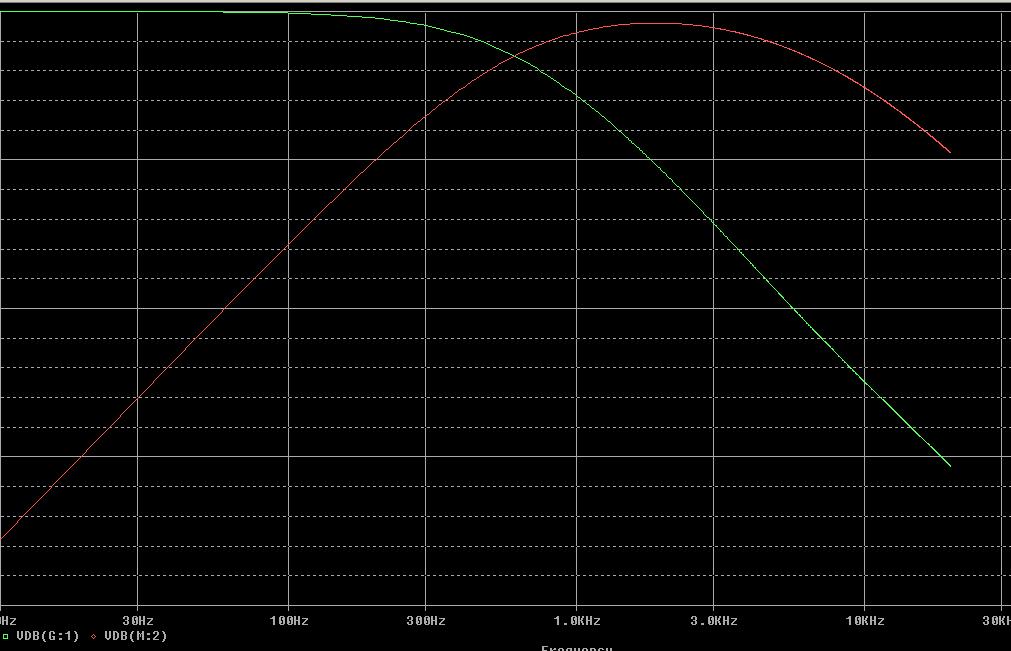

Dominique-Tanguy a écrit :J'ai besoin d'un avis. J'ai fait des mesures de mes VOT en les éloignant du mur arrière pour vérifier si le trou que j'avais vers 50 Hz n'était pas lié à l'onde arrière qui aurait fait un court circuit acoustique. C'était bien ça... Par contre, je suis étonné du profil de la courbe de réponse du 515-8G avec le filtre. la courbe bleue correspond au HP filtré, la courbe rouge au HP non filtré. Je précise que j'ai remplacé les HP médium et aigus par des résistances pour ne pas déséquilibrer le filtre. Qu'en penses tu ?
- Il semble bien que ce filtre commence vraiment à agir vers 1 000 Hz.
- Je ne me souviens pas quelle est ta Fc et si tu as recalculé l'impédance à la Fc ou bien si tu as pris 8 ohms par défaut pour déterminer la valeur des composants.
- Sur le fichier joint, la Fc est à 600 Hz. On a -3dB à 600 Hz, -6dB à 1 000 Hz, -11dB à 2 000 Hz, -14dB à 3 000 Hz.
