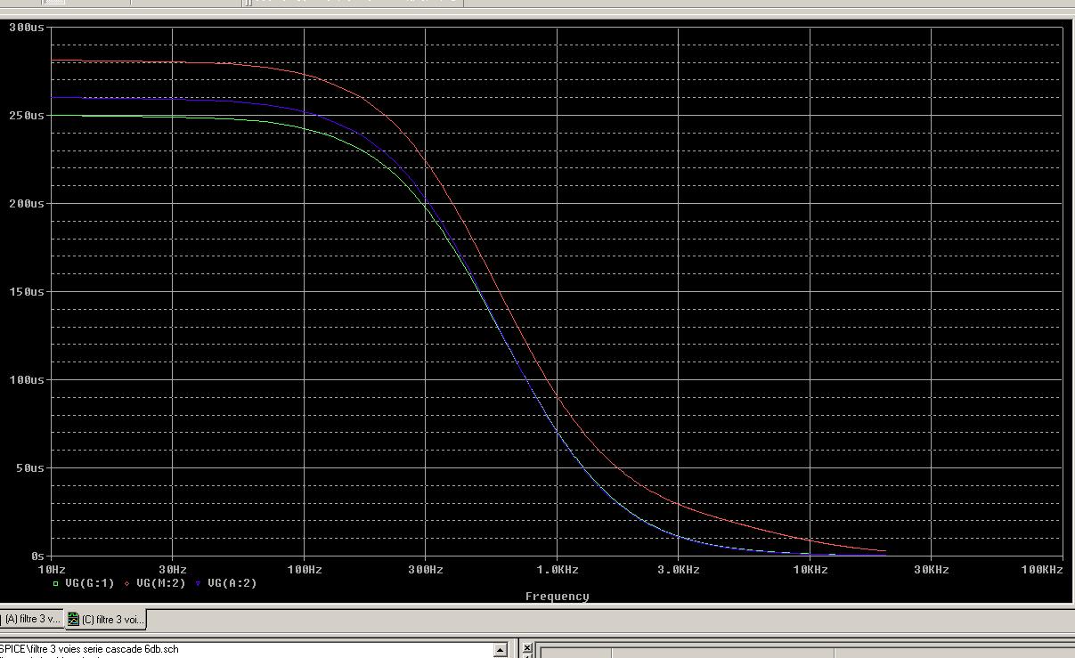

Bonjour jimbee,
jimbee a écrit :S'il est possible d'afficher la phase en degrés voies plus somme, tu finiras peut-être par admettre qu'il s'agit de filtres à phase linéaire.
- J'ai toujours eu l'intuition que nous avons à faire à des filtres à phase linéaire.
Pourrais-tu commenter les 2 traces ci-jointes ?
La première concerne le filtre "série/cascade"
- Aucune trace ne se chevauche.

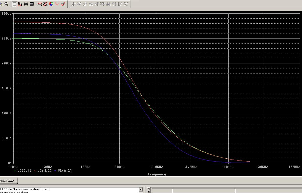

La deuxième concerne le filtre "série/parallèle"
- La trace verte (grave) chevauche les 2 autres.
