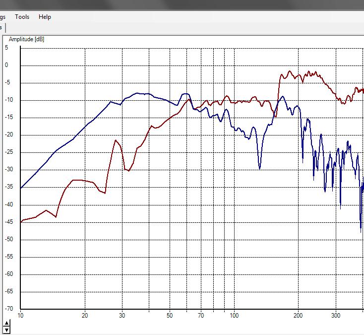

J'ai l'impression que beaucoup d'entre vous sont en vacances... Je continue mon apprentissage de la mesure et j'ai besoin d'un petit coup de main. Pour affiner la réglage de mes évents sur les 825, je fais ume mesure avec le micro dans l'axe de l'évent (courbe bleue), à 10 cm, puis je remonte le micro et je refais une mesure dans l'axe du 515-8G (courbe rouge).
Cela semble plutôt bien, et c'est confirmé à l'écoute. Par contre, quand j'éloigne le micro à 1 m, voir plus loin, la réponse dans le grave s'écroule, comme si l'évent n'intervenait plus.
S'agit-il d'un problème de mesure, de résonnance dans la pièce (Pareil à gauche et à droite), de déphasage ?
Je suis un peu perdu et le coup de main d'un expert ne serait pas de trop..
Merci !
