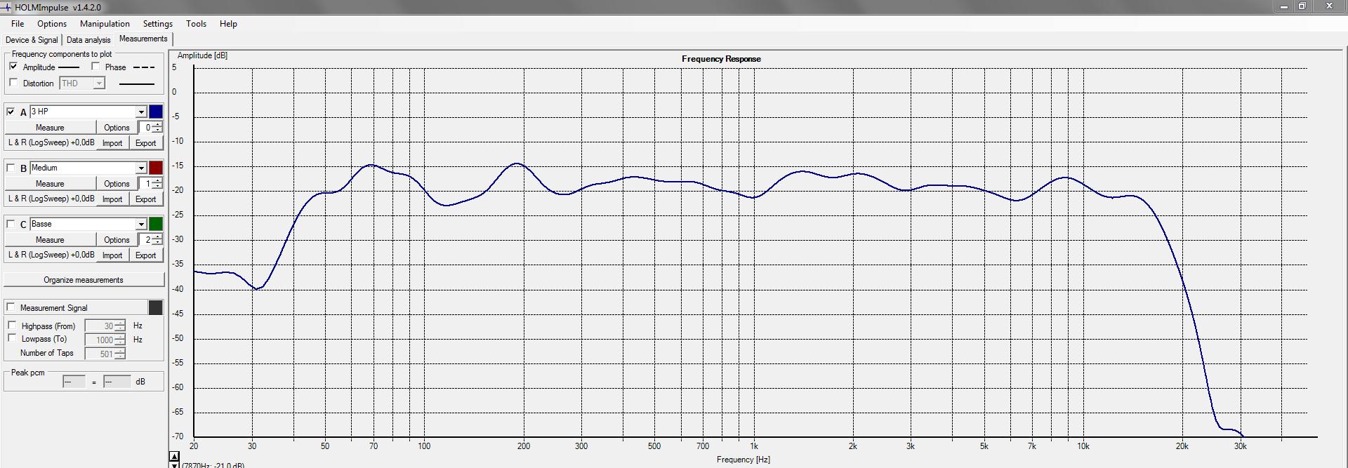

Il serait curieux de voir le mesure d'une enceinte avec ce type de filtre, j'en ai pas vu et toi ?
Franck
Il suffit de demander... C'était fin mai, depuis, j'ai obtenu mieux depuis en peaufinant l'alignement des HP et en procédant à l'adaptation d'impédance des pavillons de médium. Mesure faite dans une pièce de 60 m2 avec HOLM impulse, 825 avec 515-8G, 1505B avec 291-16 et 2405 Alnico en Aigu orientés à 45¨?.
Mais la mesure ne traduit pas à elle seule l'impression "choc" ressentie à l'écoute par rapport à la fusion des 3 voies.
