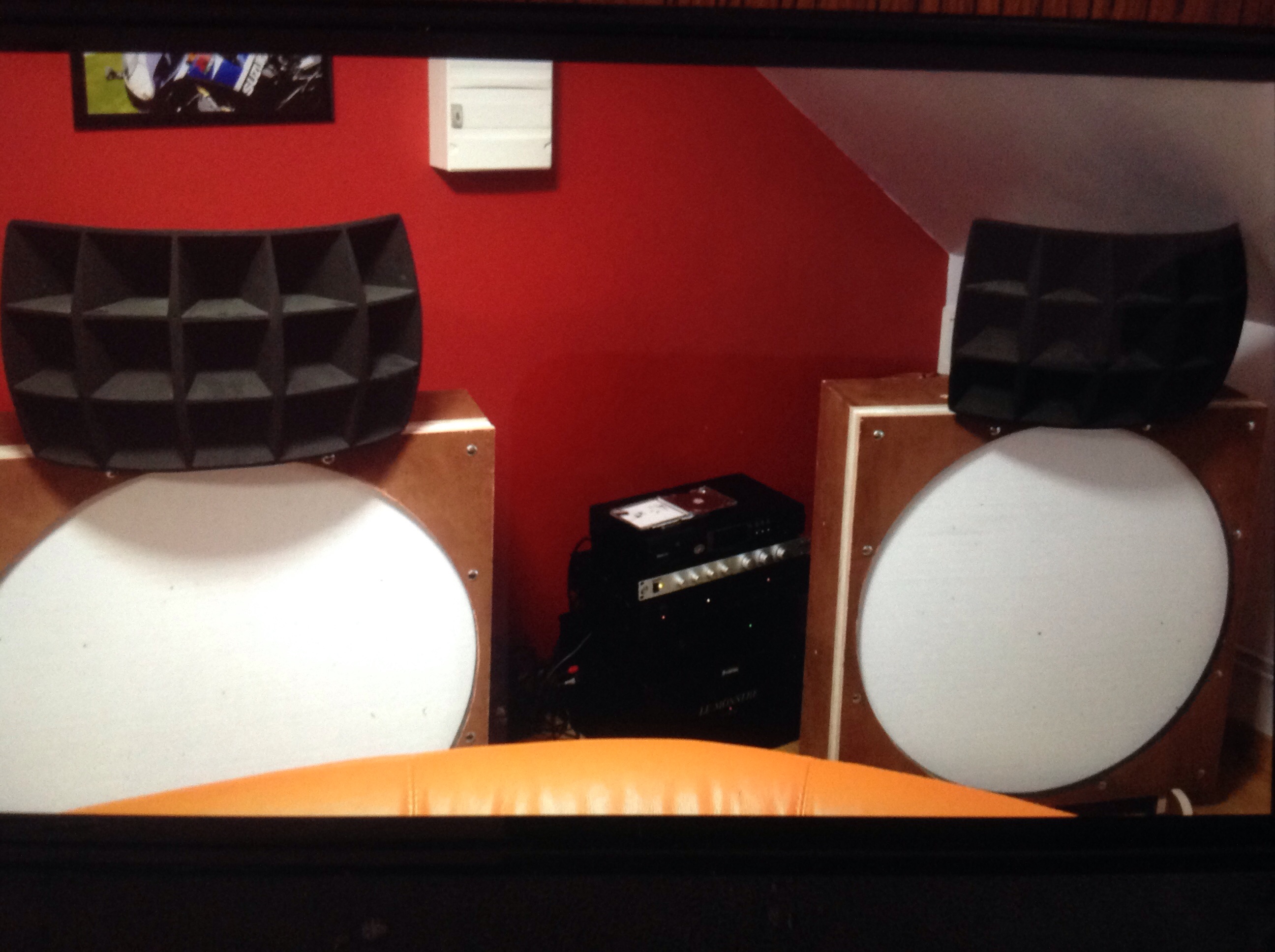

Bonjour à tous
Alors aujourd'hui remplacement des polyplanar sp 20 par des pavillons 15 cellules
Avec plusieurs compressions ( altec,emilar,ferrivox)et différents réglages de coupure de fréquence

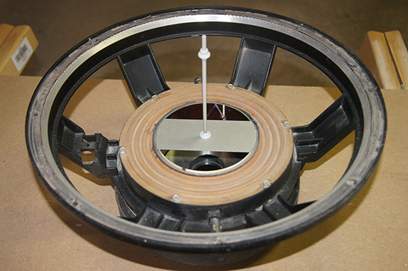

C'est dommage, la plupart des photos ont disparu. J'aurais bien aimé voir le couplage par tige filetée coté HP, j'ai pas tout suivi sans photo.
Pierre
RE: Infraflex
Bon, les photos ont bien disparus du forum, Raoul enquête !
J'ai retrouvé celle qui t'intéresse :
Amicalement,
Etienne
Filtrage actif Bss 366t, 3x ampli classe d
la phrase la plus dangereuse dans l'absolu est " nous avons toujours fait ainsi"      Grace Hopper  mathématicien
RE: Infraflex
Merci Etienne.
La plaque est en quelle matière (désolé je fais le faignant mais 117 postes à relire Wink) ?
Est-elle collée ?
Autre question, la tige filetée ne se desserre pas à la longue ? Finalement, les sons sont une suite de vibrations !
Par contre intéressant pour tester facilement différent types de membranes.
Pierre
