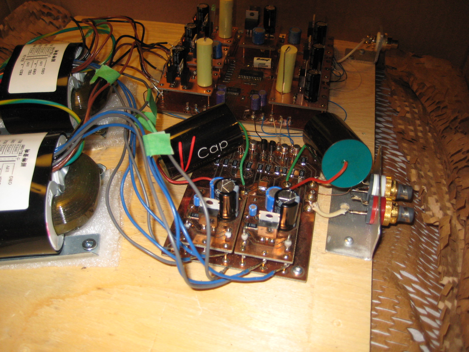

Voici je que j'utilise a la sortie du PCM1794; un circuit analogique sur -15vdc et des capas a la sortie pour le DC : V cap / Duelund Cast/et autres du même calibre .Évidemment aucune comparaison avec des IC (5534 etc).
