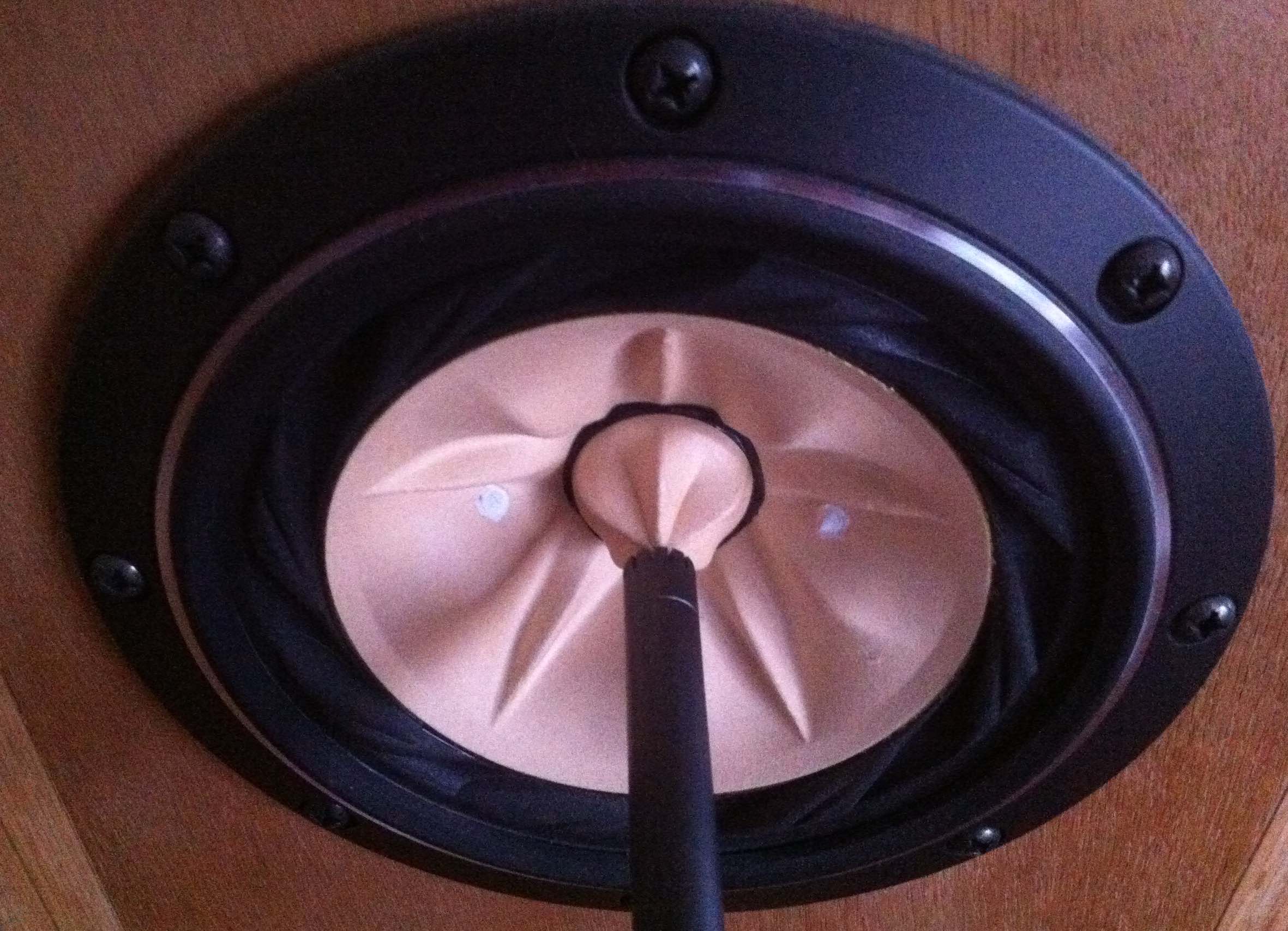

Le FE168 est un haut-parleur superbe mais il se peut en effet qu'une mesure a 5 mm ne soit pas évidente avec ce dernier.
De plus, une mesure si proche ne sera jamais représentative de l'ensemble du haut parleur (influence de la suspension notamment).
Inversement, une mesure a 1 m commence a être sacrément influencée par la pièce, et 1 m de distance n'est pas une vérité mais une norme ...
Entre 5 mm et 1 m il reste cependant le choix, 20 ou 30 cm de distance pour mesurer un haut parleur de 16 cm, le tout en prenant soin d'éloigner l'ensemble suffisamment de toute surface réfléchissante devrait donner simplement des résultats exploitables (hors grave).

J'avais aussi pensé que la diffraction et peut-être la déformation de la membrane très peu plane, en champ proche, pouvait perturber la mesure.
Cf cette photographie du montage d'essai.
Je vais reprendre cela à tête reposée, merci de votre aide
à bientôt

Je ne veux pas mettre de l'huile sur le feu mais ta mesure à 5mm pour comprendre et "mesurer" ce qui sort d'une membrane au profil complexe (qui plus est au centre !)
est inexploitable et non significative, il vaut mieux expérimenter avec un micro USB en direct, multiplier les mesures à 10, 20, 50, 100 cm selon des angles variant entre 10 et 45°.
cela permet de se faire une meilleure idée de leur validité/variabilité.
Pour rebondir, notre perception "intégrante" du champ sonore est plus discriminante.
Cordialement, Jean-Yves
Jean-ClaudeRL a écrit :J'avais aussi pensé que la diffraction et peut-être la déformation de la membrane très peu plane, en champ proche, pouvait perturber la mesure.

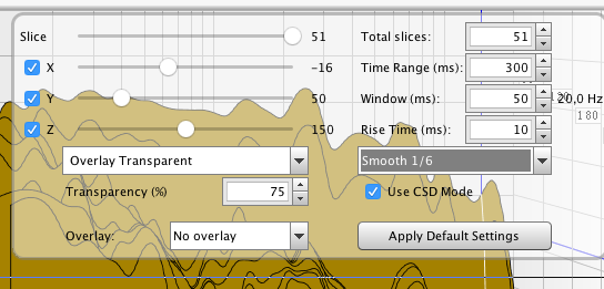

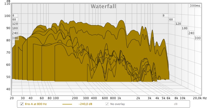

J'ai recommencé les mesures et surtout les réglages de l'analyse temporelle (waterfall).
Pour s'extraire du bruit ambiant et donc n'analyser que le HP et son enceinte il faudrait (?) dans REW les réglages suivants:
Taille de la fenêtre (window) 50ms
Temps de monté (rise time) 10ms ou moins
cocher le mode CSD
voici un résultat

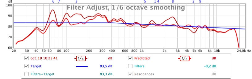

J'avais pensé c'est vrai utiliser un correcteur de pièce, mais avant je dois déménager et, traiter le salon me semble plus pertinent.
Voici ce qu'on obtient au point d'écoute avec un miniDSP (avec une des courbes cibles B&K) mais dès que l'on bouge le microphone c'est tout autre chose qu'il faudrait corriger.

Le papier de Type Pate (Texas Instruments) m'a semblé intéressant (ainsi que celui de D. B. Keele) et j'ai cherché à vérifier leurs assertions.
Au début pas de très bons résultats sur le plan temporel, mais cela marche un peu mieux.

Dans l'aide de REW il recommande d'utiliser le mode "CSD" pour la mesure de HP ou d'enceinte.
