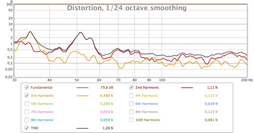

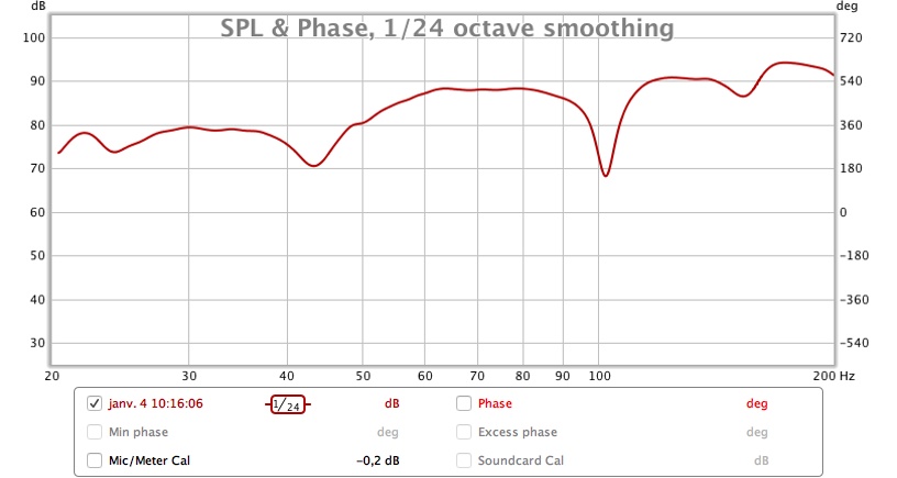

#40
RE: Présentation Jean Claude
Fostex FE168E∑ dans l'enceinte à pavillon arrière recommandée par Fostex
Bonjours à tous
Vos commentaires et vos critiques (surtout) sont les bienvenues.
REW avec microphone UMIK1 (pas parfait mais je n'ai que lui), carte son du MacBookPro et mon salon.
Suites des mesures.
La méthode Texas Instruments vise à pallier l'absence de chambre anéchoïde, par une mesure en champ proche proche (quelques millimètres) combinée à une à 1 mètre fenêtrée.
mesure courbe de réponse en champs proche. La singularité à 103 Hz est curieuse mais elle se voit (fortement lissée il est vrai) sur la mesure faite par Fostex)
Distorsion. Pour moi, beaucoup d'enceintes ont des mesures très voisines. On remarque que l'usage d'un amplificateur à transistors ne change pas grand chose (S. Linkwitz utilise des LM3886). Cette mesure est fortement dépendante du niveau.
à suivre
Jean Claude
Un homme qui se prend pour un roi est fou, un roi qui se croit roi ne l'est pas moins (Jaques Lacan)
