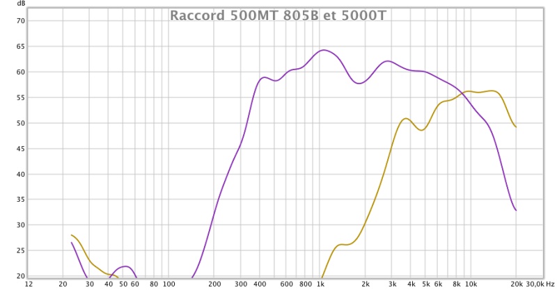

J'en ai trouvé une de mon tweeter Onken quand je faisais des essais avec pavillon Altec 805B et Onken 500MT en médium. La mesure du tweeter est en jaune. Je ne sais plus à quelle distance je l'avais prise. 1 uF sur le tweeter de mémoire et un circuit d'atténuation enlevé depuis:
À+
