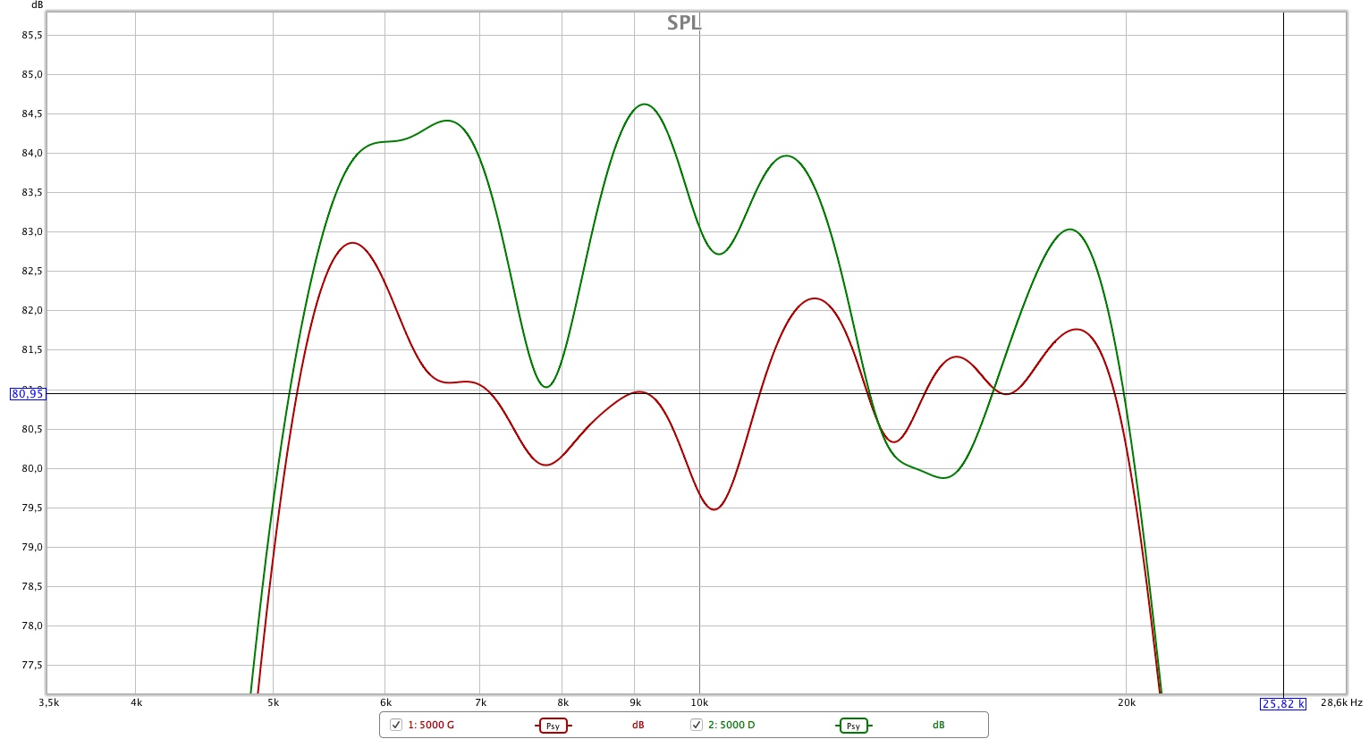

RE: Hauts parleurs Onken - ChristopheB - 04/11/2017 Bonjour, J'ai eu l'opportunité d'acquérir une paire défectueuse (membranes applaties et cônes déréglés) de 5000T. J'ai reformé les dômes avec un pinceau doux mais ils restent frippés. J'ai tenté de les régler avec du bruit blanc démarrant à 5kH et les réponses se suivent plus ou moins bien mais je suppose que les cônes ne sont pas bien réglés. José, j'aimerais bien connaitre le procédé de réglage que tu préconises.
RE: Hauts parleurs Onken - Josca - 04/11/2017 Bonjour L'intérêt d'un fil comme celui ci qui se voudrait documentaire est vite décourageant par les interventions diverses hors sujet. Merci de réserver les discussions aux réglages ou renseignements techniques sur les HPS ONKEN. Ce serait génial de pouvoir préserver la lisibilité de ces rubriques . Christophe, Hou la pas belles les mesures! Oui malheureusement une fois la membrane abiméee, comme le matériaux titane est ultra fin , pas moyen de les rattraper vraiment. De plus du fait des défauts de membrane, tu ne peux plus approcher l'ogive aussi prêt de celle ci, donc impossible de régler correctement. La solution que tu as employée, la mesure peut te permettre de faire au mieux mais attention l'ogive va très vite écraser la membrane. A chaque fois que tu tournes un petit peu l'ogive par petites touches, écoute bien si tu ne comprimes pas la membrane. Ces manipulations ne peuvent donc se faire en présence de bruit ou de signal. un trait de feutre sur l'ogive et le pavillon peut te permettre de compter soigneusement les tours et ainsi ensuite éviter de comprimer les membranes. A l'occasion tu pourras me les apporter pour que l'on regarde ensemble ce qui peut être fait. Si des personnes ont des pistes, pour refaire les dômes, à vos plumes ce serra intéressant. Jean Michel Le Cleach avait un contact en suisse d'une personne capable de réaliser la bobine, la aussi si quelqu'un connait, cela peut aider. Cordialement José RE: Hauts parleurs Onken - Sébastien - 04/11/2017 Bonjour José, As-tu davantage d'information sur M. Eijiro Koïzumi et l'histoire de la marque Onken? Bonne journée, Sébastien |
