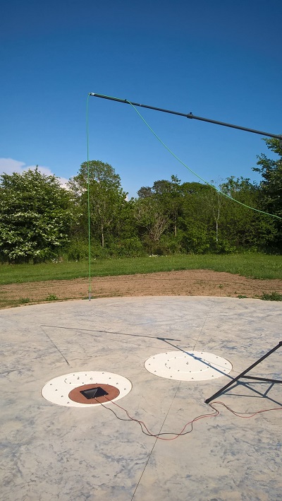

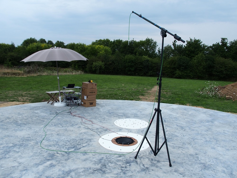

Effectivement, les mesures ont été faites en extérieur, en demi-espace.
Voici l'installation de mesure utilisée ce jour-là :
La cavité encastrée est un caisson CEI de 280 litres.

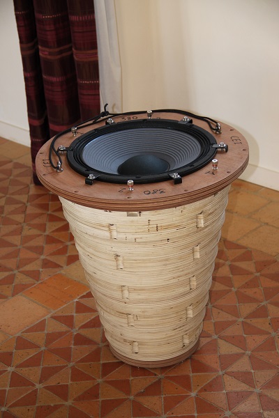

Dans ce volume, nous avons installé le HP monté dans un outillage modulaire que nous appelons "la manche à air", charge close capable de s'adapter à des HP de tous diamètres de 6 à 18 pouces, ici, précisément, avec un 15" :

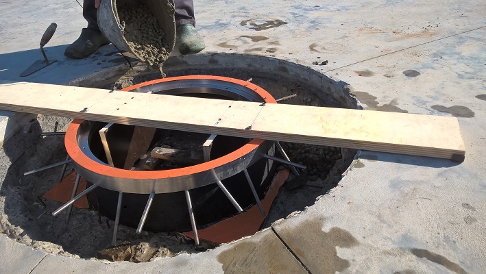

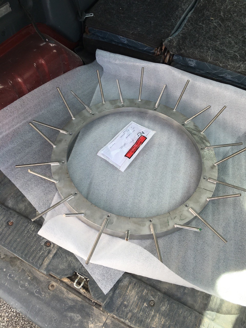

Nous avions également observé des anomalies de réponse que nous avons attribuées à des vibrations de la plaque d'obturation du caisson CEI, pourtant en CP marine de sapelli de 44 mm d'épaisseur. Depuis, cette plaque a été remplacée par une pièce en inox massif de même épaisseur scellée dans le béton. Nous l'étrennerons dans quelques semaines :
Dans ces conditions, les mesures effectuées sont incomparablement plus propres et plus exploitables que celles faites en intérieur, ce qui permet notamment des comparaisons rigoureuses entre HP.
