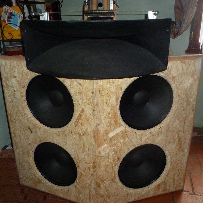

Une petite question:
Est-ce que quelqu'un ayant fabriqué un infraflex, as fait un essai comparatif en mettant sur une plaque de même surface plusieurs HP de basses '' standard '' ( peut importe les caractéristiques ) pour arrivé à une '' très grande '' surface utile en le plaçant en lieu et place de l'infraflex ?
Par exemple : 6x38 ; 4x46 ; 8x30 etc

TOF70 a écrit :Une petite question:

Oui, Jean René (JRblues)avait construit des bp avec 4x38 cm qui étaient donné pour 103 db chacun, donc huit 38cm dans sa pièce, il est demandé au parloir....

Hello Etienne,
Voilà, j'arrive à la "barre".
En effet j'avais réalisé de genre de construction de 2X38 par planche X2 par côté sur un angle de 100/115° la photo qui va bien:
J'avouerai de bonne fois que le résultat d'écoute était plutôt sympathique (Dominique, PatriceB et Jean-Philippe, pourront en témoigner), mais avec un certain manque de profondeur à mon goût ( FC 45 Hz - 3 dB)........d'où ma quête de construire l'infraflex façon JR......... on connaît la suite.
Quant à la distorsion, effectivement elle n'a pas été mesurée, je dirais que mon ressenti n'est absolument pas perturbé par cet état de fait dans l'absolu, pourtant j'y suis très sensible......, j'ai vécu pendant 10 ans avec des ML Monolith exemplaires dans ce registre.
Il serait intéressant , lors du prochain passage de Grand_Floyd, "Docteur es Mesures" d'apporter ce complément d'information....... mais la distorsion dépend en grande partie du "pousseur"...... le PR33S100 est plutôt un bon candidat dans cet exercice.
On en reparlera à Ablons......
JR
