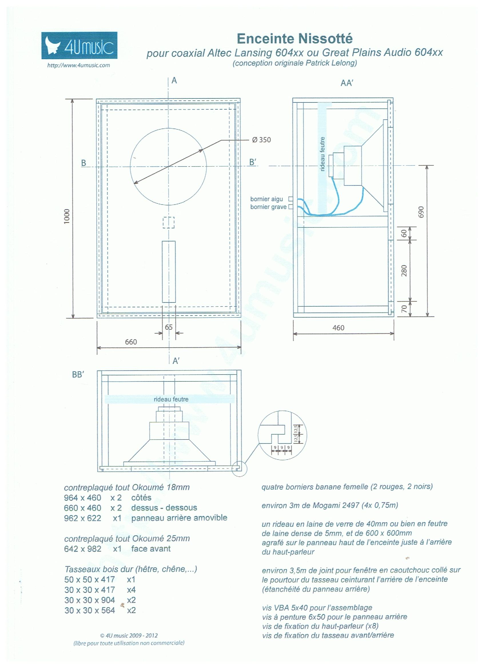

la fabrication des enceintes (Nissotté), équipées de
'Altec 604 coaxial a pour moi une histoire.
Au départ, je devais juste faire débiter du CTP Bouleau 25mm rolygrip aux cotes
de l'enceinte,(puis j'ai pensé me procurer ces 604 Altec), j'ai fabriqué
ces enceintes ,pour JMS, un ami de Gilles-N.
RE: altec 605
Les plans de départ sont prévus pour des Altec 604, mais JMS avait
des Altec 605 !. Au moment de laissé partir ces enceintes, j'ai voulu les
écouter!, pas de filtre fournis avec ces enceintes, je cherche sur le web,
je trouve plusieurs plans adaptés au 604 Altec
j'adapte le filtre à l'impédance des 605 Altec.

J'ai oublier les photos des enceintes !
J'ai fais un filtre avec les plans (pour 604 Altec ) trouvés sur le web, adapté
en impédance par rapport au 605 Altec (16 ohms), quand je met au point
j'écoute et je travaille que sur une enceinte.
