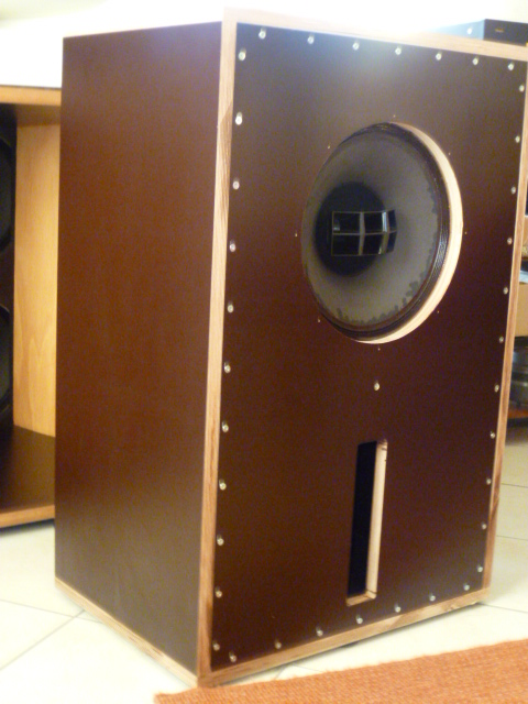

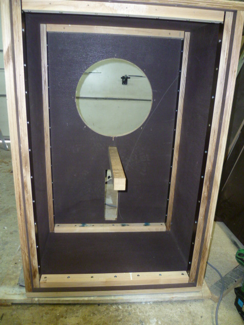

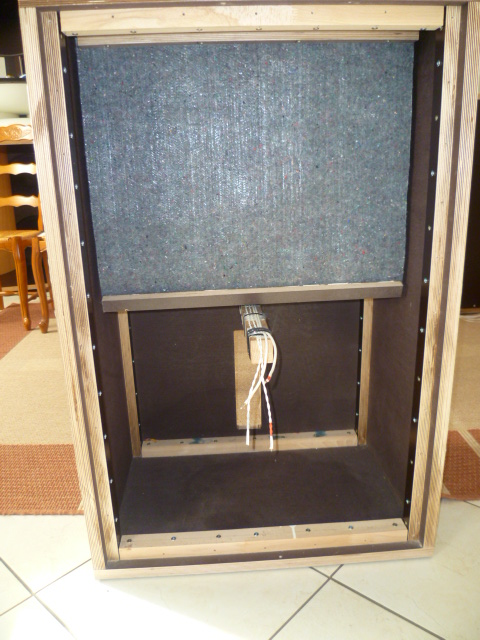

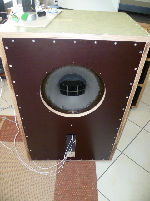

altec 605 - dom86 - 18/12/2016

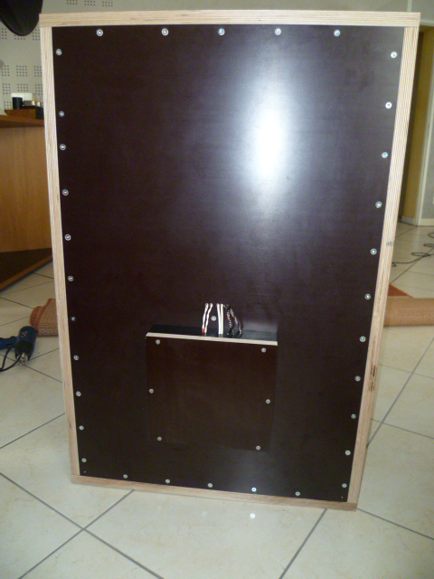

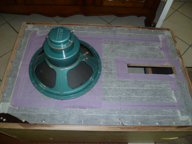

la fabrication des enceintes (Nissotté), équipées de
'Altec 604 coaxial a pour moi une histoire.
Au départ, je devais juste faire débiter du CTP Bouleau 25mm rolygrip aux cotes
de l'enceinte,(puis j'ai pensé me procurer ces 604 Altec), j'ai fabriqué
ces enceintes ,pour JMS, un ami de Gilles-N.

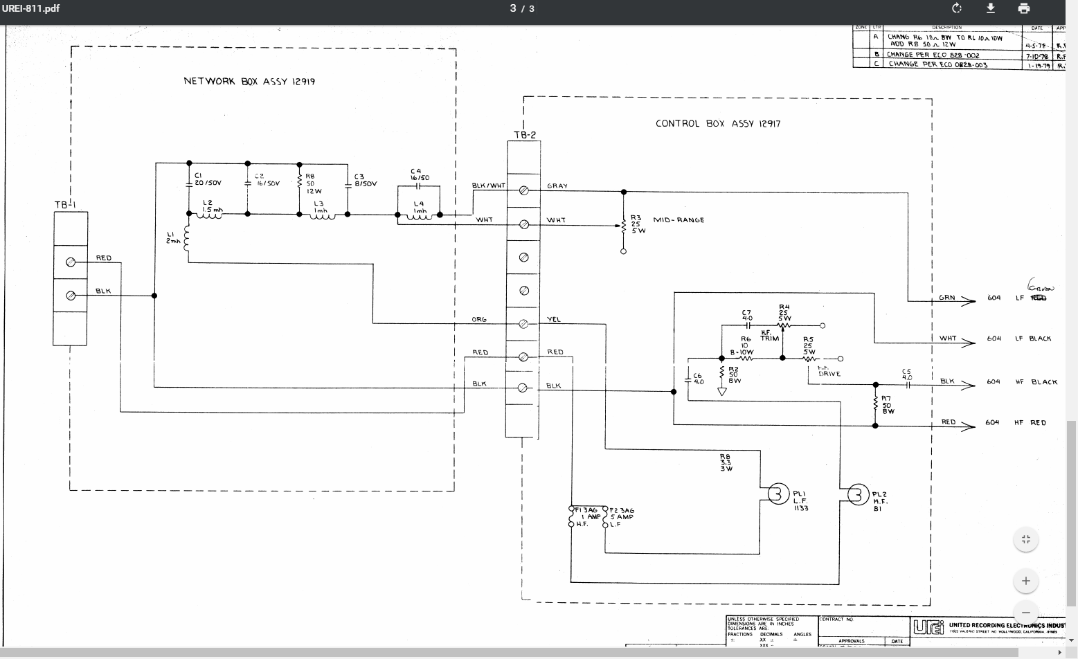

RE: altec 605 - dom86 - 18/12/2016

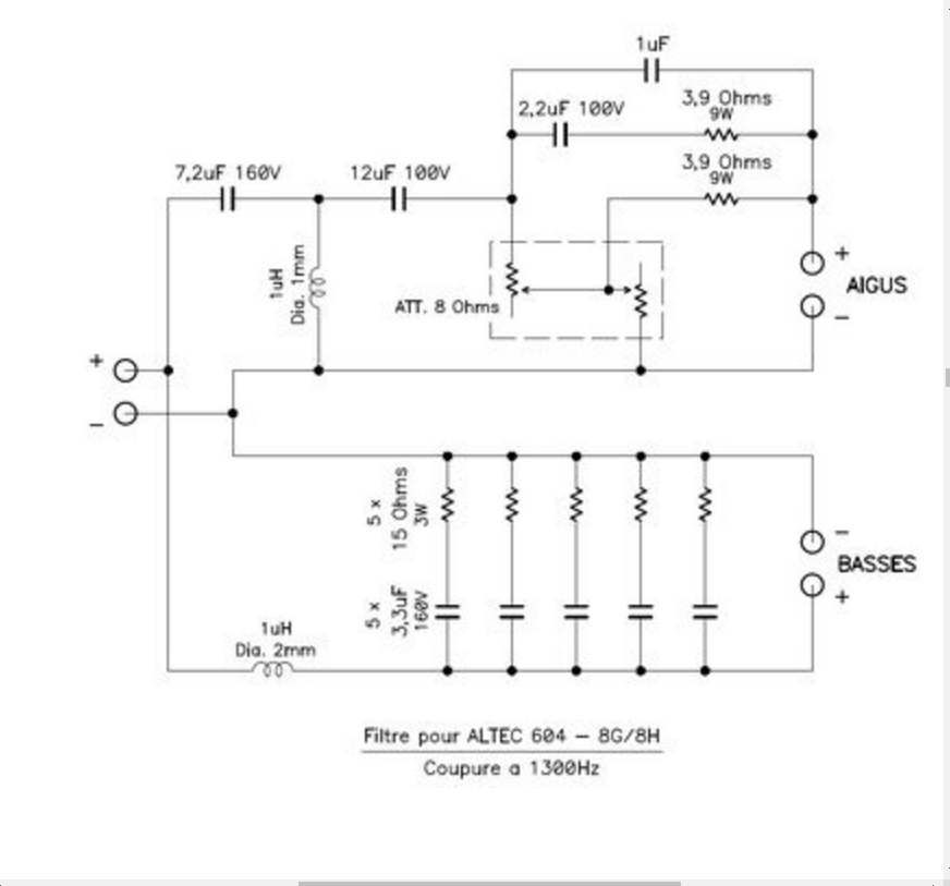

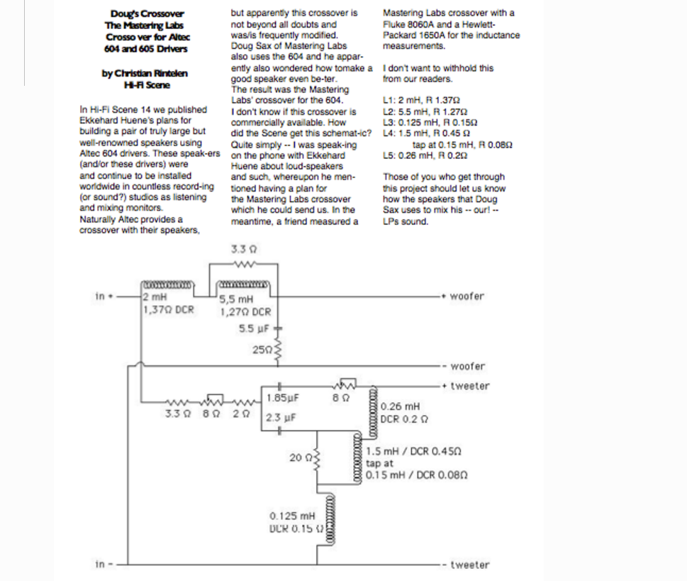

Les plans de départ sont prévus pour des Altec 604, mais JMS avait
des Altec 605 !. Au moment de laissé partir ces enceintes, j'ai voulu les
écouter!, pas de filtre fournis avec ces enceintes, je cherche sur le web,
je trouve plusieurs plans adaptés au 604 Altec
j'adapte le filtre à l'impédance des 605 Altec.
J'ai oublier les photos des enceintes !
J'ai fais un filtre avec les plans (pour 604 Altec ) trouvés sur le web, adapté
en impédance par rapport au 605 Altec (16 ohms), quand je met au point
j'écoute et je travaille que sur une enceinte.
RE: altec 605 - jys - 18/12/2016
"Heureux Élu !", j'écrivais ça (à 16h) avant de lire ta démarche qui me plait énormément...
Ce Haut-parleur remarquable dans celle belle ébénisterie est un exemple d'équilibre,
MIAM Wink

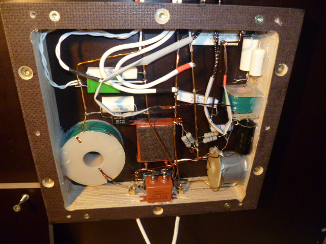

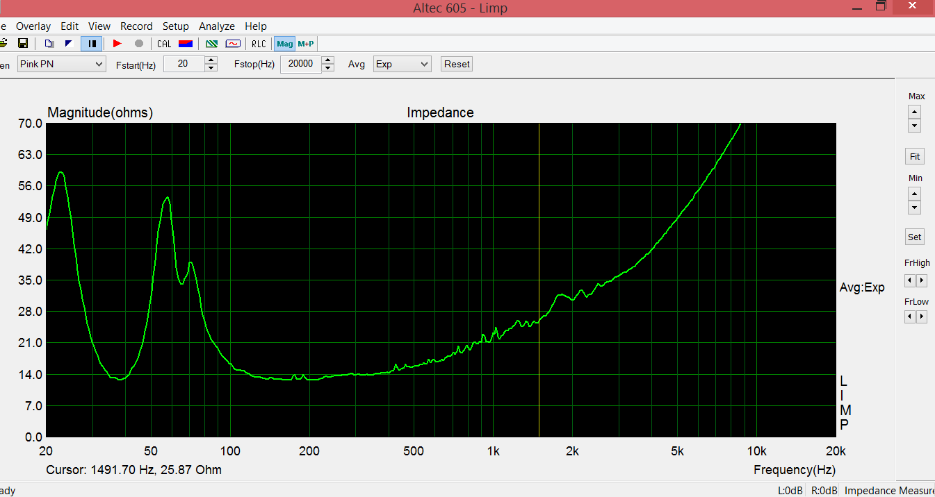

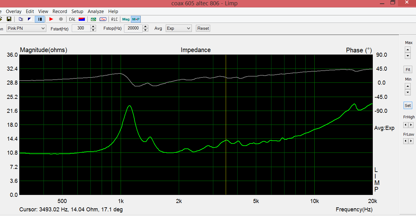

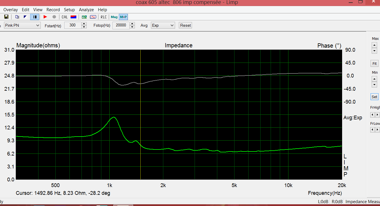

Je ne suis pas enchanté par l'écoute que procure ces filtres associés avec ce HP 605 Altec et cette enceinte Nissotté.
Je décide de tirer l'impédance des Hps: grave et compression.         .
Quand je vois la courbe d'impédance, je me demande comment ces filtres
peuvent filtrer à la bonne fréquence !.

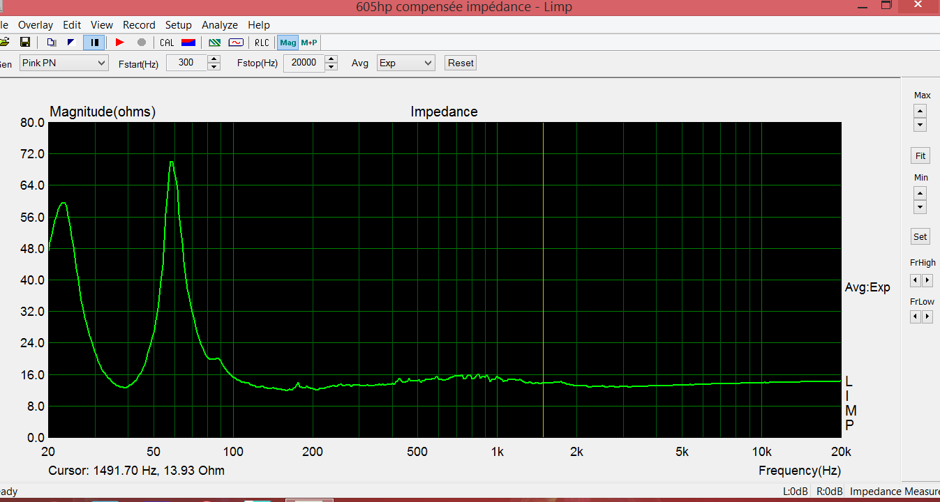

Je compense l'impédance de chaque HP:
et je calcule un filtre pour mon Altec 605.
RE: altec 605 - Dominique-Tanguy - 18/12/2016
Bravo ! Cela faisait longtemps qu'on n'avait pas eu quelque chose d'intėressant à lire sur Mėlaudia.
La fabrication semble impeccable, ce quo n'ėtonne pas quand on connait tes capacitės.
J'attends la suite avec impatience. D'autant qu'il s'agit peut être de la personne qui a achetė le 224...
Je me permet une question: le filtre passif qui va bien n'est il pas un "idéal" hors de portée des simulations ?
avec le coax Tannoy 38 gold monitor, j'ai été surpris par le coté mal foutu du filtre d'origine qui, par contre, est une réussite pour ce HP.

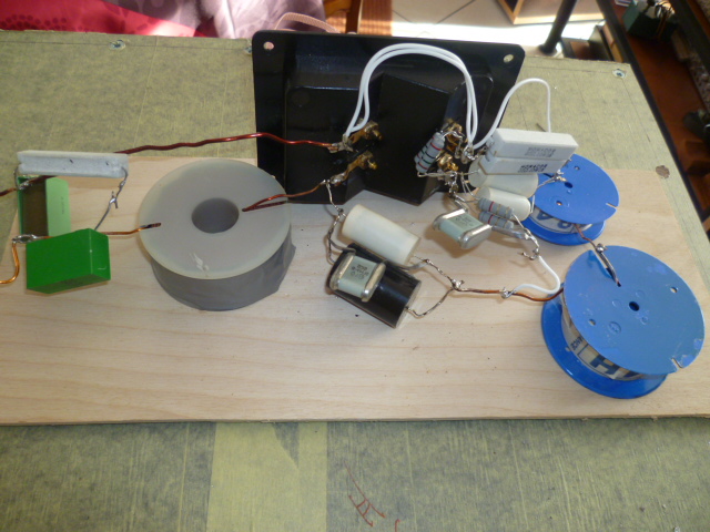

Je fabrique le filtre (en vrac), c'est plus chantant!.
Toujours sur une enceinte, je fais des essais de câble HP :
    sur le HP grave et la compression.
J'ai essayé 5 types de câble avant de trouver les bons.
Je décide de fabriquer les 2 filtres, pour écouter en stéréo, il parait que
l'on entend plus de chose !

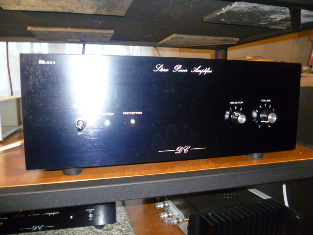

@ Dominique-T,
aurais tu le don de lire dans les pensées, effectivement c'est pour être driver par
le Kaneda 224:

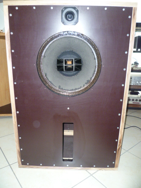

Après une semaine d'écoute, je pense que je peux aller plus loin, je décide
d'adjoindre au 605 Altec un tweeter( je sais sacrilège! Wink ) un beyma CP 16
filtré à 9 khz /12 db.
Je contacte Gilles-N et JMS pour une écoute in situ avec le tweeter
beyma CP 16 posé sur l'enceinte (avant de l'intégrer dans la face avant)
[     . Je finalise les 2 filtres dans des boites taillées dans la
masse, fixer sur la face arrière,pour la rigidifier.
Les enceintes 605, comme a bien supposé Dominique-T, étaient drivés
avec le Kaneda 224. Ainsi équipées ( tweeters beyma cp 16), ces enceintes
Nissotté 605 sont capable de beaucoup d'émotions, beaucoup de détails,
dynamique ( kaneda 224) surprenant pour un coaxial, effectivement le
grave n'est pas le même que les 4550 onken à pavillons.
J'espère que Gilles-N fera un CR et pourquoi pas un CR de JMS.
Bonne soirée .
