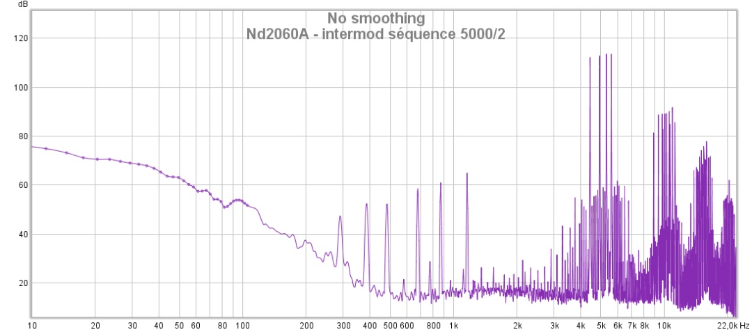

Juste pour faire joli, ci-dessous un spectre relevé sur une compression à partir d'un signal incident à 4 raies situées autour de 5000 Hz (4 raies de 110 dB à 1 mètre). Sur cet exemple, on voit que les raies de distorsion sont situées dans des zones hautes où on ne les entend pas vraiment. On observera avec plus d'attention les produits d'infrabande, entre 300 et 1200 Hz. Ces derniers s'entendent distinctement, même avec le casque anti-bruit sur les oreilles.
