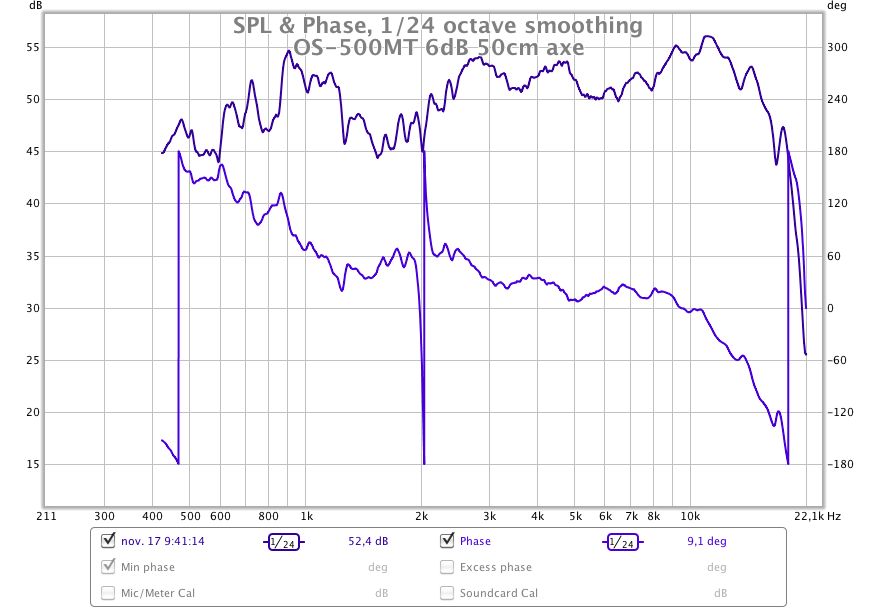

Merci pour le lien.
En calant/ fenêtrage ect sur une des mesures du OS-500:
Le repliement brusque à 2 kHz est lié à un accident fin de l'amplitude.
Le Yam: nette différence entre phi min et phi mesure, ?, pas très fiable.
Avec le filtrage actuel, la plage de recouvrement 414 / comp. onken semble très large et avec le grave en avance d'environ 1 ms .
Ben ya du taf.

Bonsoir Jimbee, Dominique et tous,
Jimbee, grand merci pour avoir débroussaillé mes mesures originales. Je voulais te demander pourquoi la phase minimale n'apparaît pas sur le première mesure de la compression OS-500MT, alors qu'elle apparaît dans l'autre?
De plus, pour valider si je comprends bien ou pas, est-ce que l'idée est de tendre vers la phase minimale montrée (cf.: mesure Yam)? Si oui, quelles sont mes moyens d'action envisageable?
Enfin, c'est tout à fait réaliste qu'il y ait ce délais entre 414 et compression médium. J'avais calé sur les départ d'impulsion, mais c'est un set-up que je ne peux pas du tout garder chez moi. Waf, waf, waf !!! :-) Par contre, je trouve le récent travail de Dominique sur son alignement en phase très inspirant et cela peut être une piste de travail intéressante. Pour ce faire, j'ai besoin de votre aide, car je suis nettement au-dessus de mes minces compétences dans le domaine. Merci!

Peut-on considérer avoir des valeurs de filtre différentes d'un canal à l'autre? Je pose la question, car je n'ai pas encore expérimenté cela, mais en refaisant des mesures aujourd'hui avec l'ajout des OS-5000T, je me suis rendu compte que l'apport de la self de 2.2mH en passe-bas sur le filtre du 414-8B de l'enceinte gauche n'a pas eu le même effet que sur celui de droite. On dirait que je devrais ajuster avec une autre valeur ce filtre. Est-ce réaliste?
