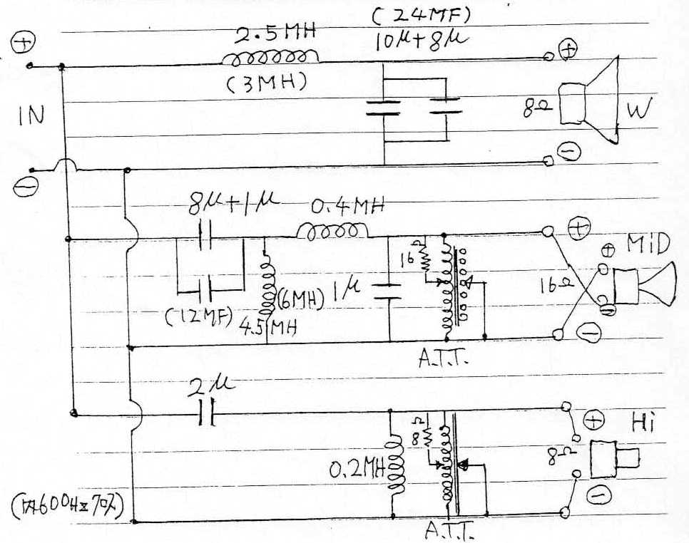

En fait, ma question concernait surtout le respect de la phase en 3 voies. Sur un filtre de deuxième ordre, "les sorties passe-bas et passe-haut... sont déphasées de 180 degrés à la fréquence de raccordement." (Ibre) De là le branchement d'un des deux hp en polarité inversée.
Cela dit, en introduisant par exemple un filtre de premier ordre sur le tweeter, avec déphasage de 90 degrés, ainsi que des filtres de deuxième ordre sur: 1) le grave et 2) le médium, je me questionnais sur la gestion de tout cela afin d'avoir le meilleur de cet ensemble. Et qu'adviendrait-il en introduisant par exemple un 3e filtre de deuxième ordre sur le tweeter, vous l'aurez compris. L'inversion d'une ou des polarités ne fonctionne-t-elle pas que par paire de filtres? Que faire dans les branchements de polarité si nous avons 3 filtres de deuxième ordre?
Bref, des questions de débutant qui apprend tranquillement comment filtrer des enceintes

Sébastien a écrit :Que faire dans les branchements de polarité si nous avons 3 filtres de deuxième ordre? L'aigu en polarité normale,
Le médium en polarité inversée,
Le grave en polarité normale.

De retour au filtre contenant 3 filtres de deuxième ordre, permets-moi de continuer avec mes questions de débutant. Il y a un truc que j'aimerais comprendre. Prenons la voie grave comme référence. Ensuite, celle du médium a sa polarité inversé, mais si celle de l'aigu reste telle quelle, n'a-t-elle pas un déphasage par rapport à celle de référence?

J'ai déjà un "gros fun noir" (ça se dit en France?) avec mes petites Onken actuellement. Je veux voir comment elles peuvent aller plus loin avec du Onken. Maintenant, je reste ouvert à tout, mais en premier lieu, j'ai quelques projets en tête:
1) Essai des HP pour voir si tout fonctionne comme il faut avec mes filtres de deuxième ordre actuels (grave et médium) fc= 900 Hz environ et un filtre de premier ordre sur le tweeter;
2) caractérisation de l'ensemble compression/pavillon à la mesure;
3) essai d'un filtrage de premier ordre sur les 3 voies.
Je suis très intéressé par les expériences de Gilles (filtre Kanéda premier ordre je crois) et de Dominique. De plus, je ne veux pas m'éparpiller, si bien que de projeter des essais à court et moyen termes en premier et deuxième ordre m'interpellent. L'année dernière, Dominique m'avait suggéré de commencer simple avec un filtre en 12 dB classique et c'est pas mal ce avec quoi j'ai le plus de plaisir. À cela, Jimbee avait calculé une bonne surtension pour combler le trou de la TD-2001, le tout combiné à l'idée du Chebychev de Dominique.
