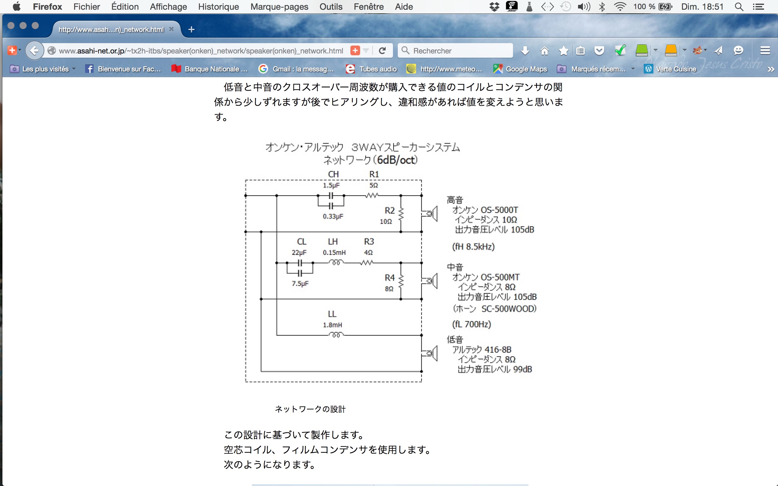

Sinon, je suis tombé sur un filtre de premier ordre dont j'aimerais bien avoir plus d'explications de la part nos membres qui s'y connaissent en filtrage. Voici le filtre en question:
1) à quoi sert la self LH de 0.15 mH en série sur le médium? et 2) quand l'auteur d'un filtre dessine son schéma avec combinaison de condos pour atteindre une valeur x, est-ce nécessairement que cela implique deux technologies différentes en complémentarité?

La self en série est la coupure haute et les condensateurs la coupure basse.
L'ensemble constitue un passe-bande de 700HZ à 8500Hz.
Si ces condensateurs sont au nombre de deux, c'est uniquement parce que la valeur cible est la somme des deux, soit 29,5 microfarad. Logiquement, ils sont de la même technologie, mais ce n'est pas obligatoire.
Ce montage n'a pas le même but qu'un ensemble de condensateurs assemblés pour réunir les qualités sonores des uns et des autres.
Si tu dois essayer un filtre de ce type, essaye plutôt le deuxième de l'article. L'auteur (Azuma?) indique bien son insatisfaction avec celui-là.
Couper plus bas arrangerait bien les affaire des 416, et la tentation de faire marcher les 500MT presque comme des larges bandes intéressante, mais malheureusement, ils ne sont pas spécialement à l'aise dans cette zone, en particulier avec le pavillon 500Wood. Mais tous les essais sont autorisés, à conditions de prendre les précautions nécessaires.
gillesni a écrit :La self en série est la coupure haute et les condensateurs la coupure basse.
L'ensemble constitue un passe-bande de 700HZ à 8500Hz...
...Si tu dois essayer un filtre de ce type, essaye plutôt le deuxième de l'article. L'auteur (Azuma?) indique bien son insatisfaction avec celui-là.
Bien oui Gilles, tu as raison! J'y repensais après coup et réalisais que ma seule expérience en filtrage est en deux voies, avec seulement un passe bas et un passe haut et aucun passe bande. C'est bien logique donc.
Merci aussi de revenir sur le deuxième filtre contenu dans le lien fourni. Je m'étais arrêté au premier. Je remarque que sur ce deuxième filtre, l'auteur laisse filer dans le haut la OS-500MT avec seulement un passe haut et il n'atténue pas le tweeter. Intéressant celui-là, en effet.
