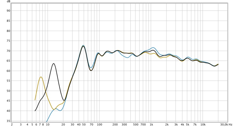

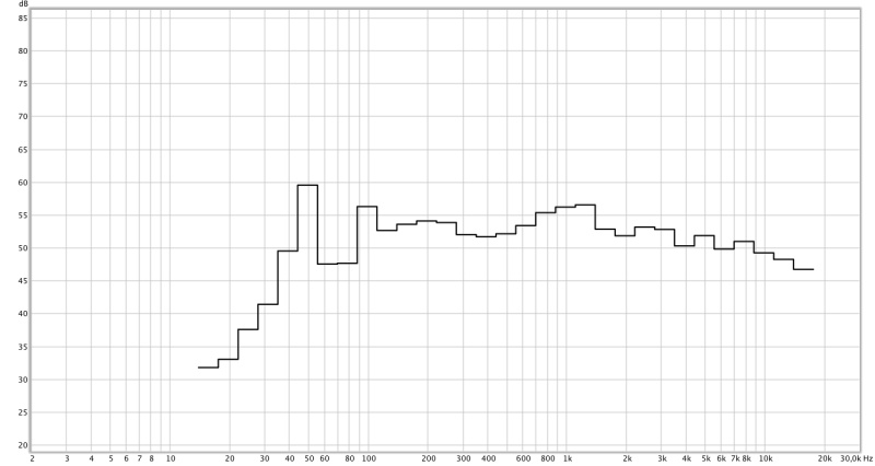

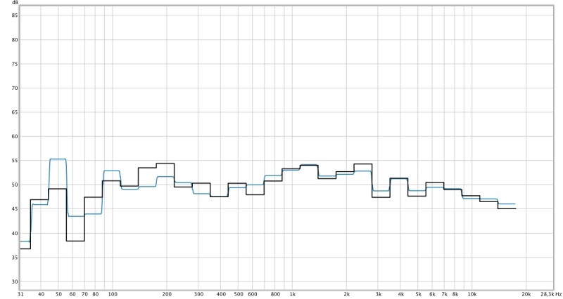

Aux mesures aujourd'hui, j'ai repris la RTA pour les deux enceintes avec gain identique sur les deux canaux du Kanéda. Ça donne ceci, pris de la position d'écoute, enceinte droite en bleu et gauche en noir:

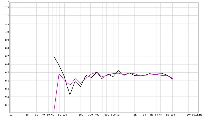

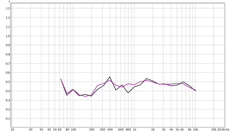

Ensuite, j'ai fait mes premiers essais avec le RT60. En réalité, j'ai gardé le T20 et le T30 tel que mentionné par Pascal. Ça donne ceci:
Gauche:
Droite:

Bonjour Sébastien
Il faut garder le T20 ou le T30, pas les deux...
En tout cas, chez toi, c'est excellent et régulier sur toute la bande.
Ce qui se passe dans le bas n'est pas significatif, il faut oublier tout ce qui se passe sous 100 Hz au moins.
J'analyserais donc plutôt ta réponse globale soit comme un peu "maigre" entre 300 et 800 Hz, soit un peu généreuse entre 800 et 3000 Hz. Mais compte tenu de l'échelle, on n'est pas loin du compte.
Vu l'atténuation tout en haut, assez faible, j'aurais personnellement envie de calmer un peu la compression par rapport au medium, de 3 dB au moins.
Pascal

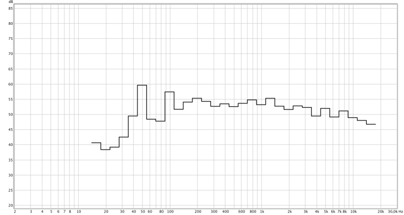

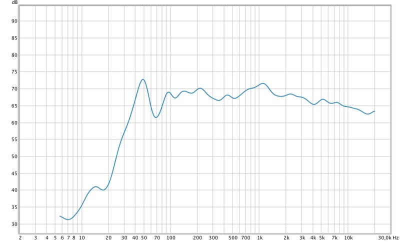

Je viens d'effectuer un petit changement dans l'atténuation. Avec les résistances que j'avais en main, j'ai pu enlever 2.5 dB supplémentaires. Voici la réponse en fréquence et le RTA, tous deux de la position d'écoute:
Il y a quelques semaines, quand j'ai repris les travaux sur mon filtre, Dominique a eu l'idée de placer un filtre Chebychev sur la compression afin d'aider à palier au trou congénital de la TD-2001. Avec la surtension calculée par Jimbee et ajoutée au filtre, cela l'a fait.
Maintenant, avec la bosse apparente vers 1kHz et ma fc à environ 900 Hz, je considère l'idée de remplacer le Chebychev par un filtre de générant pas de bosse à la coupure. Pensez-vous que ce soit une bonne avenue?
Édition: sans tout chambouler, peut-être un peu plus d'atténuation sur la compression permettrait de se rapprocher d'une courbe cible telle que celle montrée récemment par Marco sur un autre fil.

Quelles que soient tes corrections, il est normal que ta courbe de RT soit inchangée : elle reflète la réaction de ta salle d'écoute, et pas la réponse du système.
Il serait effectivement intéressant que tu cherches à te rapprocher d'une courbe cible "classique", comme celle évoquée par marco_gea, pour affiner ensuite, éventuellement, à l'oreille.
Ma remarque portait uniquement sur le fait que le RT60 pouvait donner une impression de maigreur, ou d'insistance, à certaines plages de fréquences, et qu'il était intéressant de le savoir pour corriger la réponse, quitte alors à s'éloigner un peu de la courbe cible.

Oui Pascal, j'avais bien compris pour le RT (reverberation time) qui est dû à la pièce et ne peut changer, du moins sans traitement de cette dernière, mais je parlais plutôt du RTA (real time analyser), outil que je trouve fort utile depuis que j'ai commencé à l'utiliser.

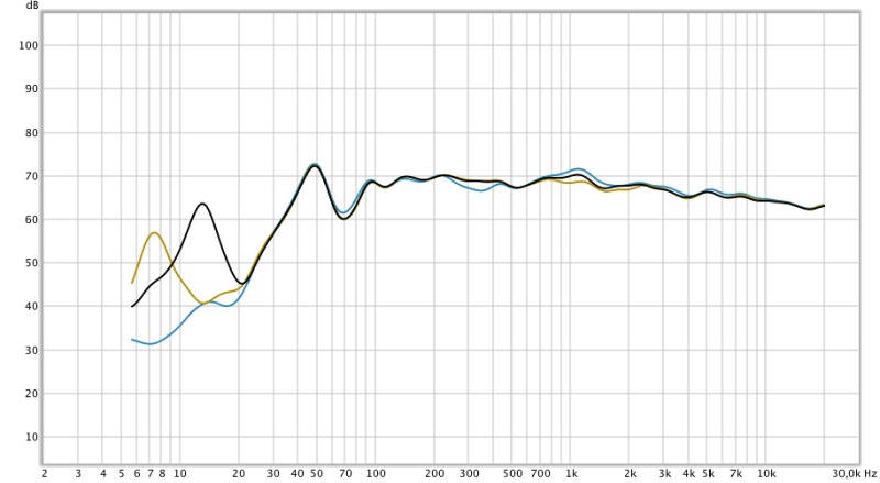

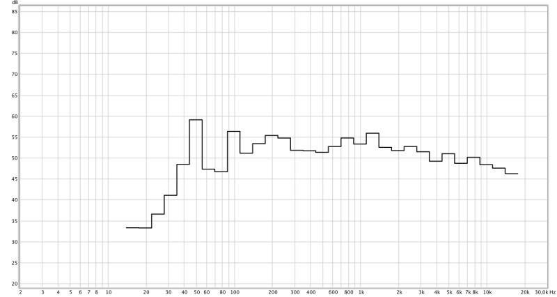

En ce sens, ayant un bonne atténuation avec les modifs de ce matin, et ne voulant pas tout chambouler le filtrage, je suis revenu à l'idée toute simple d'avancer ou de reculer le pavillon. Certes, cela joue sur le calage temporel des impulsions de ma compression et du woofer, mais pour de petites variations, le résultat en RTA et réponse en fréquence est intéressant.
Voici le RTA avec pavillon à sorti de 0cm:
Et celui sorti de 5cm:
Les trois comparés en réponse en fréquence (bleu: 9cm, noir: 5cm, kaki: 0cm):
Édition: on y voit mieux comme ça:
Ainsi, nous constatons que la bosse vers 1.2kHz est atténuée de 2.5 dB avec la solution à 0cm et d'environ 1.5 dB avec la solution à 5cm. Pour un juste milieu calage temporel/réponse en fréquence, je pense que je vais faire quelques écoutes avec cette dernière.
