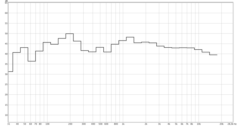

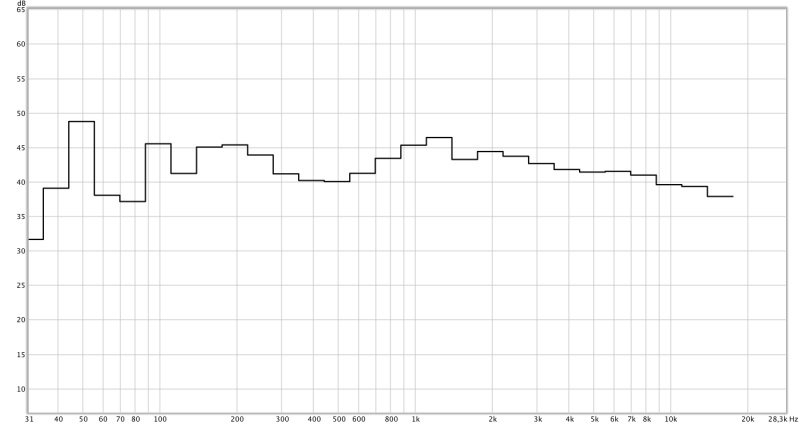

J'ai commencé à explorer avec le bruit rose en partant des infos fournies par pvrx. Je joins donc mes deux premiers relevés. Un pour chaque enceinte. J'ai effectué un balayage latéral d'environ 50cm, le tout à une hauteur et un endroit équivalent au positionnement de ma tête lorsque j'écoute de la musique.
Droite:
Gauche:
Je constate que ma compression gauche sonne environ un décibel de plus que celle de droite malgré les "mêmes" composantes de filtrage. Peut-être une effet de la pièce, car le côté gauche donne plus près d'une surface réfléchissante (étagère de disques).
L'enceinte gauche donne aussi une bosse à 200 Hz, ce que n'a pas l'enceinte de droite. Le trou 300-700 Hz (effet de pièce absent en champ proche) est là sur les deux enceintes, mais avec un regain de la gauche vers 500 Hz.
Enfin, c'est bien intéressant ces mesures en RTA.

Réponse assez classique, qui invite à relativiser l'intérêt des mesures en champ proche, qui ne servent en réalité qu'à travailler sur les raccordements.
La réponse cible devrait ressembler à celle décrite par Marco sur un autre fil :
https://forums.melaudia.net/showthread.p...9#pid52019
La réponse que tu montres présente un large creux de 5 dB entre 300 et 800 Hz, qui doit se traduire à l'oreille par un certain manque de corps dans le médium, et/ou par un caractère un peu criard à fort niveau. Mais ce défaut peut aussi améliorer la perception d'intelligibilité.
Il serait intéressant que tu édites le RT60, qui donnera des informations intéressantes sur l'acoustique de ta pièce.
Pour corriger ce défaut, en passif c'est galère. En actif, ça se corrige en peu de temps.

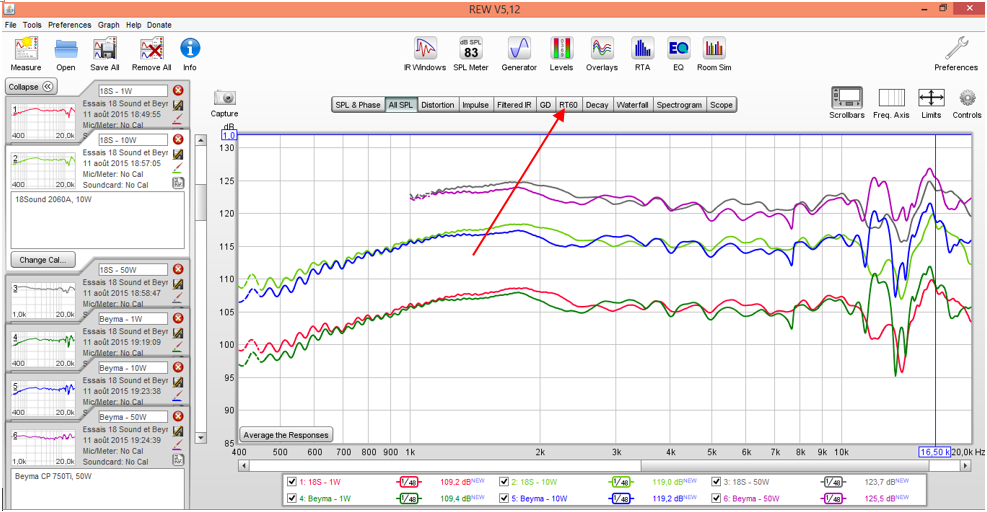

Pour le RT60, rien de plus simple.
Lorsque tu as effectué le sweep, tu cliques simplement sur le bouton RT60 en haut de l'écran :

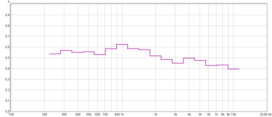

Je joins une édition RT60, réalisée sur un ensemble médium aigu chez moi, mais c'est à titre d'exemple :
Je ne garde que le RT20 ou le RT30 (pour la définition de ces notions, voir le tuto REW, très bien fait).
L'analyse est très simple : pour chaque bande d'octave, REW calcule le temps de réverbération de la pièce en millisecondes.
On considère généralement que l'acoustique est confortable avec un RT de l'ordre de 0,4 ms. Au-dessus de 0,5 ms, la pièce sera perçue comme sonore, et le son fatigant, surtout à fort niveau.
En-decà, l'acoustique est perçue comme amortie.
L'exemple que je montre est assez classiquement rencontré dans des intérieurs "normaux", et présente un excès de réverbération en-dessous de 2000 Hz, et notamment entre 800 et 1800 Hz.
On peut toujours y remédier avec un peu d'ameublement, notamment tentures ou rideaux lourds, à défaut d'investir dans un véritable traitement de la salle. Mais ça coûte, et ça n'est pas toujours très WAF compatible.
Pour la chaîne de reproduction, on peut intervenir à différents niveaux :
1. Au moment de la conception du système, on privilégiera des transducteurs plutôt directifs, afin d'obtenir plus de champ direct que de champ réfléchi au point d'écoute. En HR, les pavillons de type JMLC sont alors les bienvenus...
2. Lors de la mise au point du système, on peut atténuer la plage de fréquences où s'observe l'excès de RT. Cette modification permet généralement d'obtenir une écoute satisfaisante jusqu'à des niveaux d'écoute très confortables.
Pascal

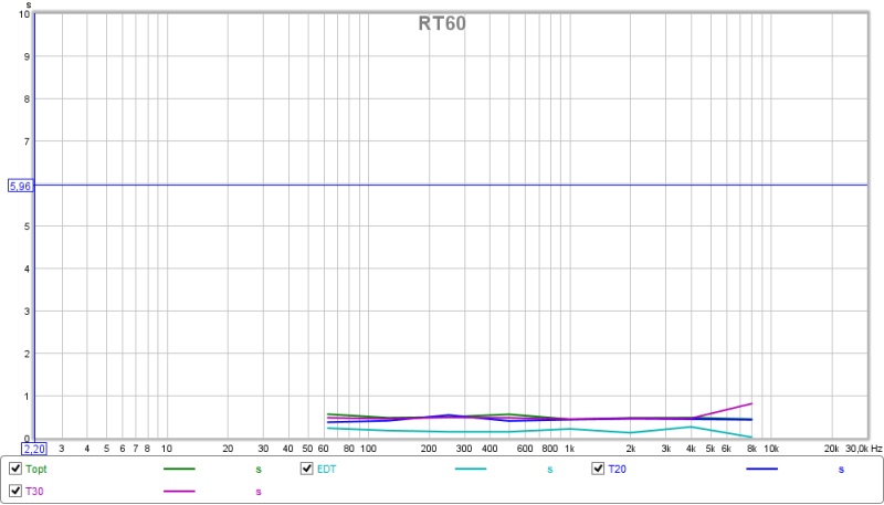

Slt Pascal,
@ titre d'information je redonne le RT 60 ( REW)de ma pièce de 155 m3:
JR
Bonjour JR,
Il me semble que l'axe des "y" allant de 0,0s à 1s utilisé par Pascal donne plus de détails.
