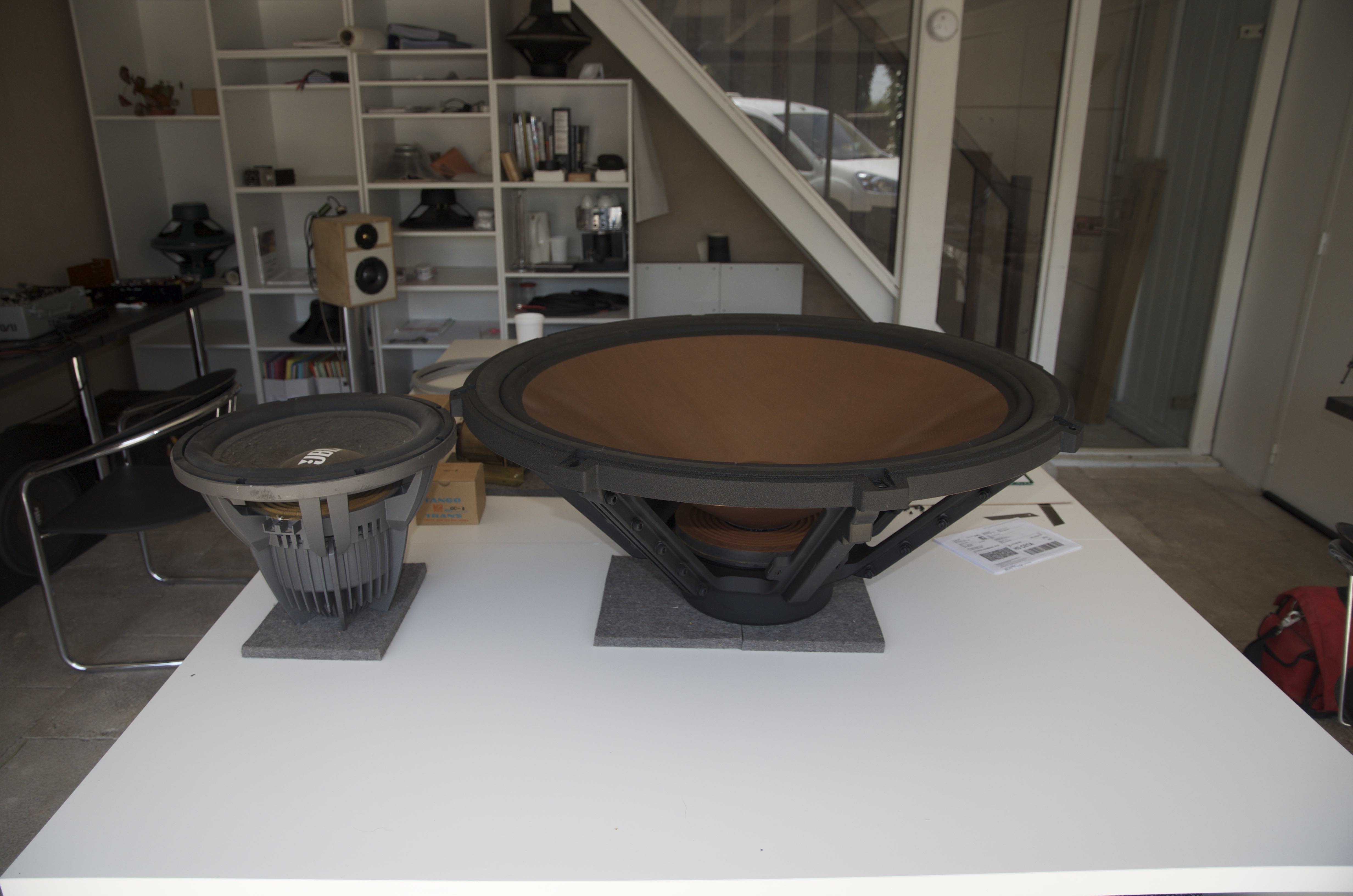

Waaah, tu as un Diatone 80? Tu as l'enceinte d'origine avec?
Des photos, des photos!!!Cool
#40
RE: SUB EN DUO
Oui j'ai cette chance Smile
Je n'ai pas conservé la caisse d'origine qui manquait un peu de rigidité, je l'ai installé dans une cavité au sol de 2500litres en béton, je le monterais certainement apres avec un pavillon pour augmenter le rendement de 100db vers 105db....
sur la photo comparaison avec un JBL 15GTI...
