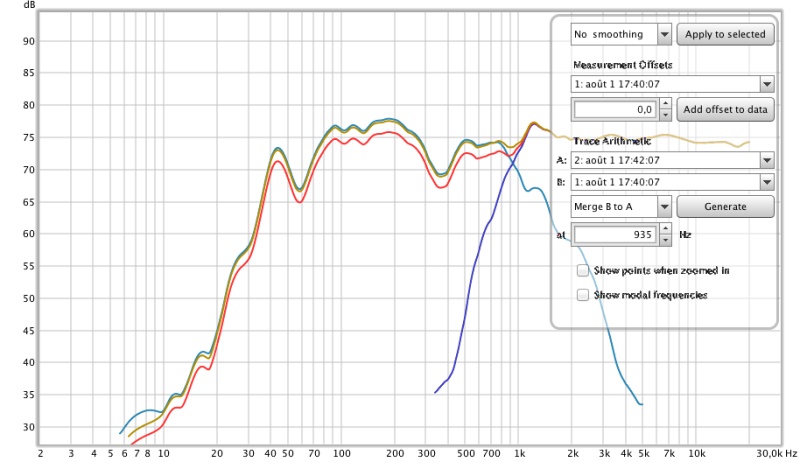

Dominique, comme tu le suggérais, je viens de faire divers essais de fc et j'obtiens des résultats bien plus réalistes avec 920 Hz (rouge) et 940 Hz (brun).
Par contre, les écarts d'impulsion le sont tout autant: 0.349 et 0.294 ms.
Au niveau de la phase, on y est à 99 et 114 degrés de différence.

Bonjour Sébastien,
La fonction merge n'a pas pour but premier ce genre de manip mais de rapprocher pour un HP Grave / Médium des courbes de mesure champ proche et lointain.
A + B est LA fonction qu'il faut utiliser :-)
