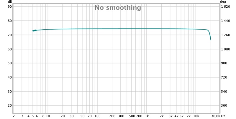

Ah, là je suis un peu découragé... J'ai sorti mon matériel non pas pour faire des mesures, mais simplement ajuster les niveaux dans un premier temps et voir si je peux prendre des mesures ensuite. J'avoue que c'est un peu le bordel. Bon, au moins, il y a une bonne nouvelle, c'est que j'ai réussi à régler mon niveau de gain pour la sortie du signal via ma carte son et cela fait en sorte que mon signal a retrouvé son "allant" précédent.
Par contre, mon set-up ne réussit même plus à prendre de mesure! Il semble boguer et me donne une réponse en fréquence qui ressemble à ça:
C'est linéaire comme enceinte :-)
En réponse à Alain, j'ai essayé de retourner prendre des mesures via mon DAC et c'est le chaos. Je reviens à mes messages d'erreur une fois la mesure terminée. Pourtant, je sélectionnais entrée/sortie comme il se doit et et j'ajustais mon niveau.

Pourquoi ne pas poster une copie d'ėcran de tes préférences, entrées et sorties, pour commencer...
On peut aussi organiser un Skype aujourd'hui si tu veux.
