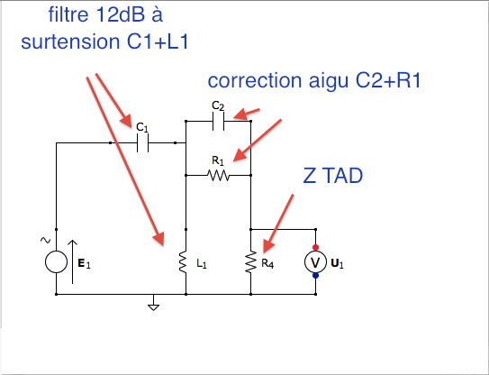

Le filtre à surtension suggéré plus haut demande de préférence un ampli à très faible Zs, sinon,
avec un PSE300B d'environ 2 Ohms d'impédance de sortie, la correction du creux autour de 1,6 kHz est moins efficace. ( 2dB au lieu de 4 )

Au fait, pour revenir au circuit proposé par Jimbee, j'essaie de le comprendre. Est-ce bien un filtre à -18 dB/oct avec deux résistances permettant d'adapter l'impédance de la TD-2001?
Bonjour Sébastien,
C'est un 12dB/oct plus correction de l'aigu. L-Pad à ajouter en fin.

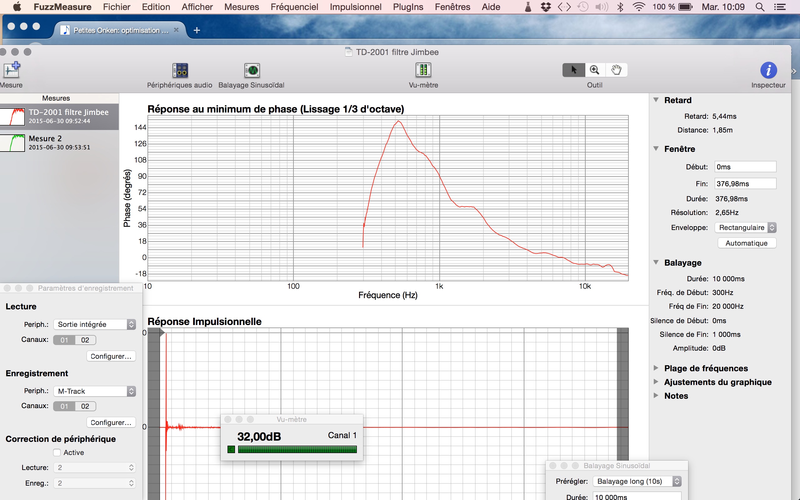

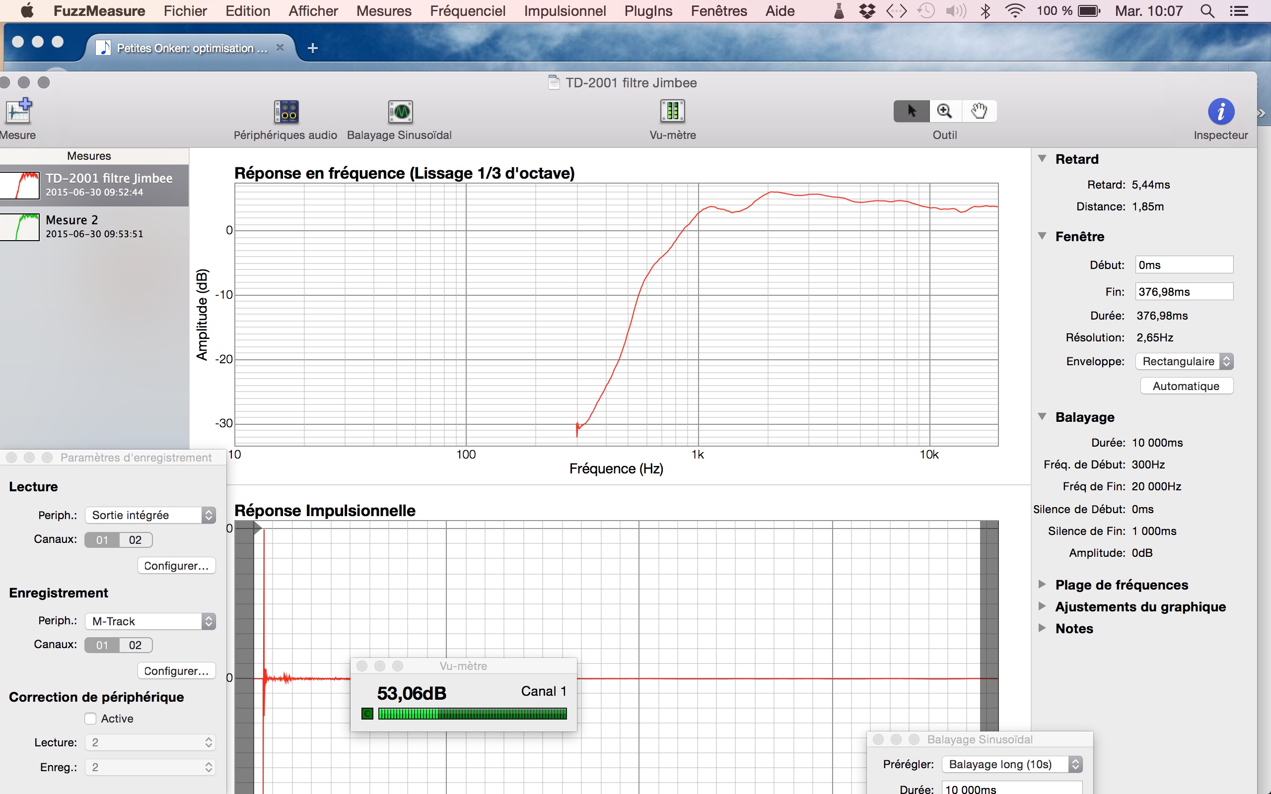

Wow! Je viens d'essayer le filtre que Jimbee m'a proposé et ça donne une très belle mesure dans l'axe à 10cm. Super! Je ne vous ai pas encore fait les captures d'écran et tout le tralala qui prend un temps fou, mais c'est inspirant. Le trou est encore là vers 1k5Hz, mais à -2dB environ, la réponse dans le "haut aigu" est aussi très bonne. De plus, la réponse en phase est meilleure.

Voilà les mesures:
À partir de là, quelle est la suite?

Sébastien a écrit :Super! Je ne vous ai pas encore fait les captures d'écran et tout le tralala qui prend un temps fou, mais c'est inspirant. Le trou est encore là vers 1k5Hz, mais à -2dB environ, la réponse dans le "haut aigu" est aussi très bonne. De plus, la réponse en phase est meilleure.
Un truc qui marcherait comme prévu ! 2 dB avec les 300 B ?
