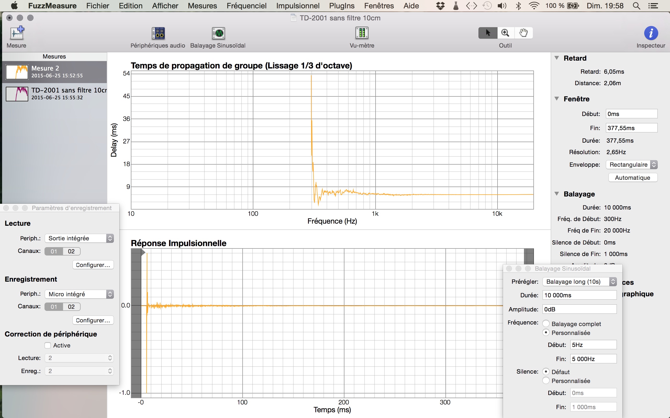

Tiens, voilà le temps de propagation de groupe pour la TD-2001. C'est une mesure avec laquelle je ne suis familier. Comment doit-on l'interpréter?
Merci,

Bonjour Sébastien,
Tout d'abord, pour le temps de propagation de groupe. Il faut adapter l'échelle. On considère qu'il ne faudrait pas couper le pavillon plus bas que la fréquence à laquelle tu atteinds 0,3 à 0,5 ms.
