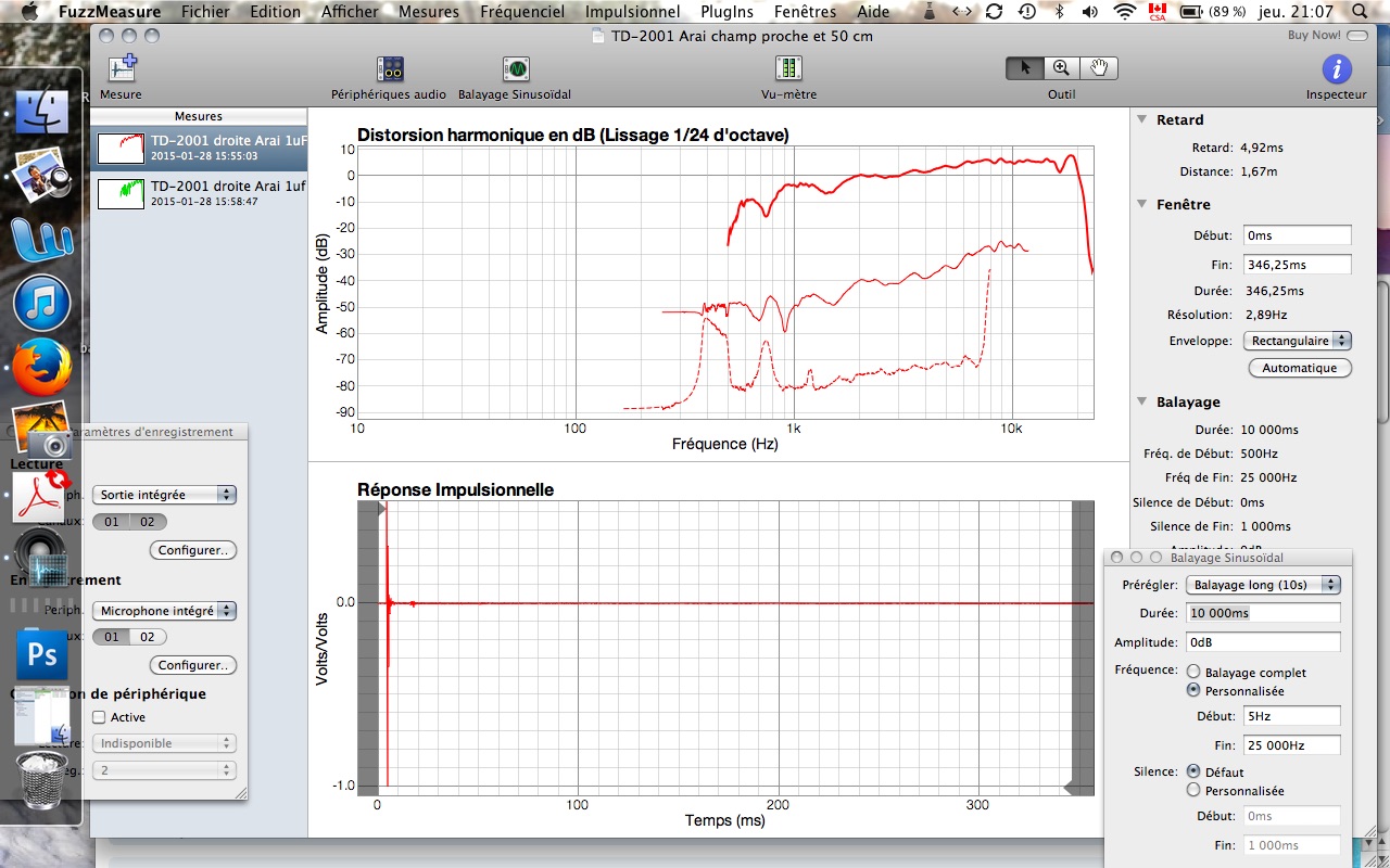

Je remets ici une mesure de la TD-2001 prise il y a quelques mois avec condensateur 1uF et pavillon Arai A440-FL:
Malheureusement, l'échelle n'est pas la même que celle de la mesure du 414-8B. Peut-on vraiment en tirer quelque chose en ce qui a trait à la coupure naturelle du pavillon et de la compression?
Enfin, simplement pour me rassurer, je peux donc mesurer mes TD-2001 sans aucun composant dessus qui les filtre, toujours en partant de 500 Hz?

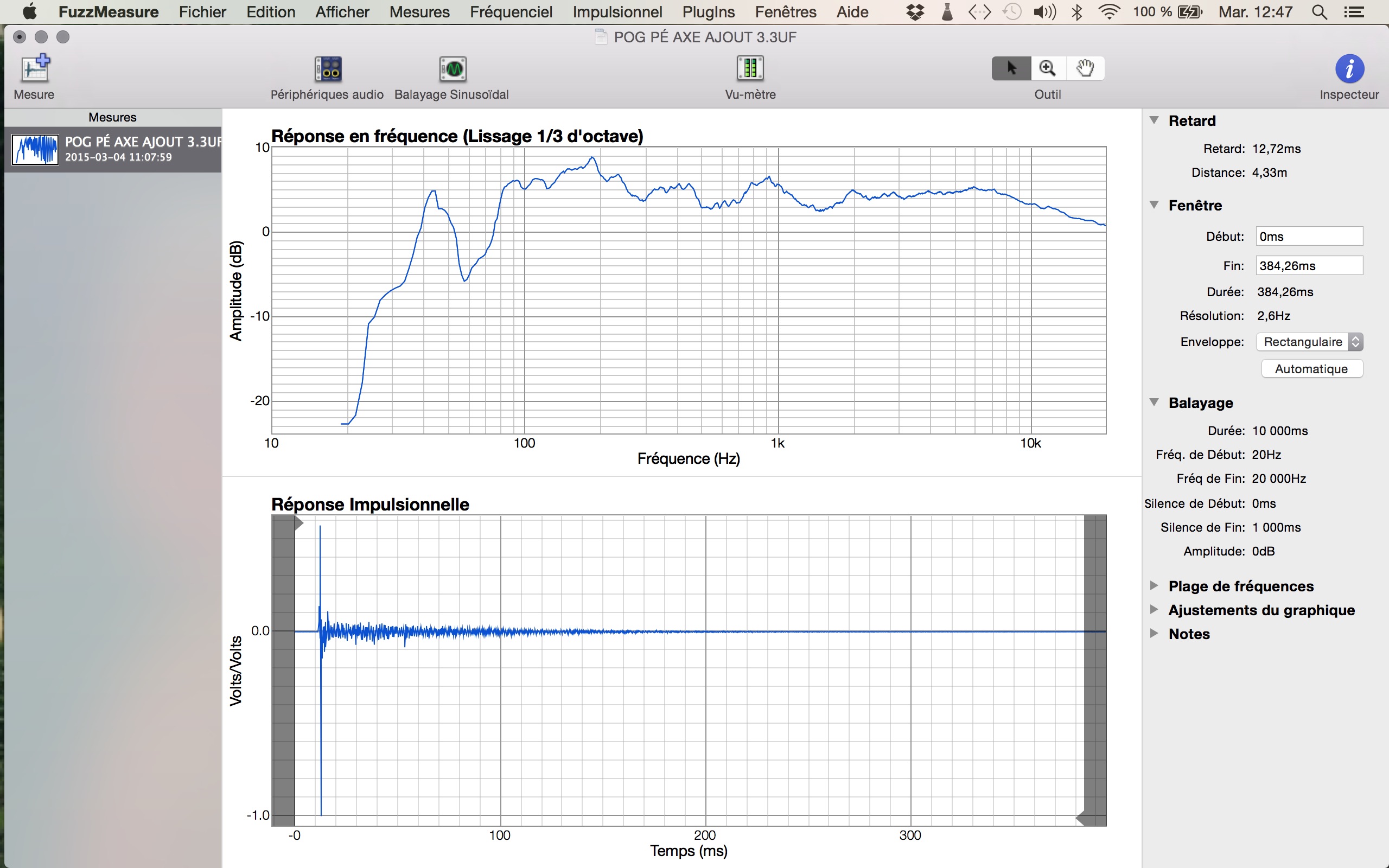

Ah oui, je n'avais pas encore mis la mesure de ma petite Onken prise de la position d'écoute à environ 3m à lissage au 1/3 d'octave. J'ai pris cette mesures il y a quelque temps déjà et c'est sur ce filtre que je suis toujours avec grande satisfaction:
-6 dB/oct sur le GPA 414-8B avec fc=800 Hz pour 11 ohms;
-24dB/oct sur la TD-2001 fc=1200Hz pour 11.5 ohms;
-atténuation de la TD-2001 de -10dB pour 9 ohms, shuntée par un condo de 3.3uF.
Voici:
https://onken.info/

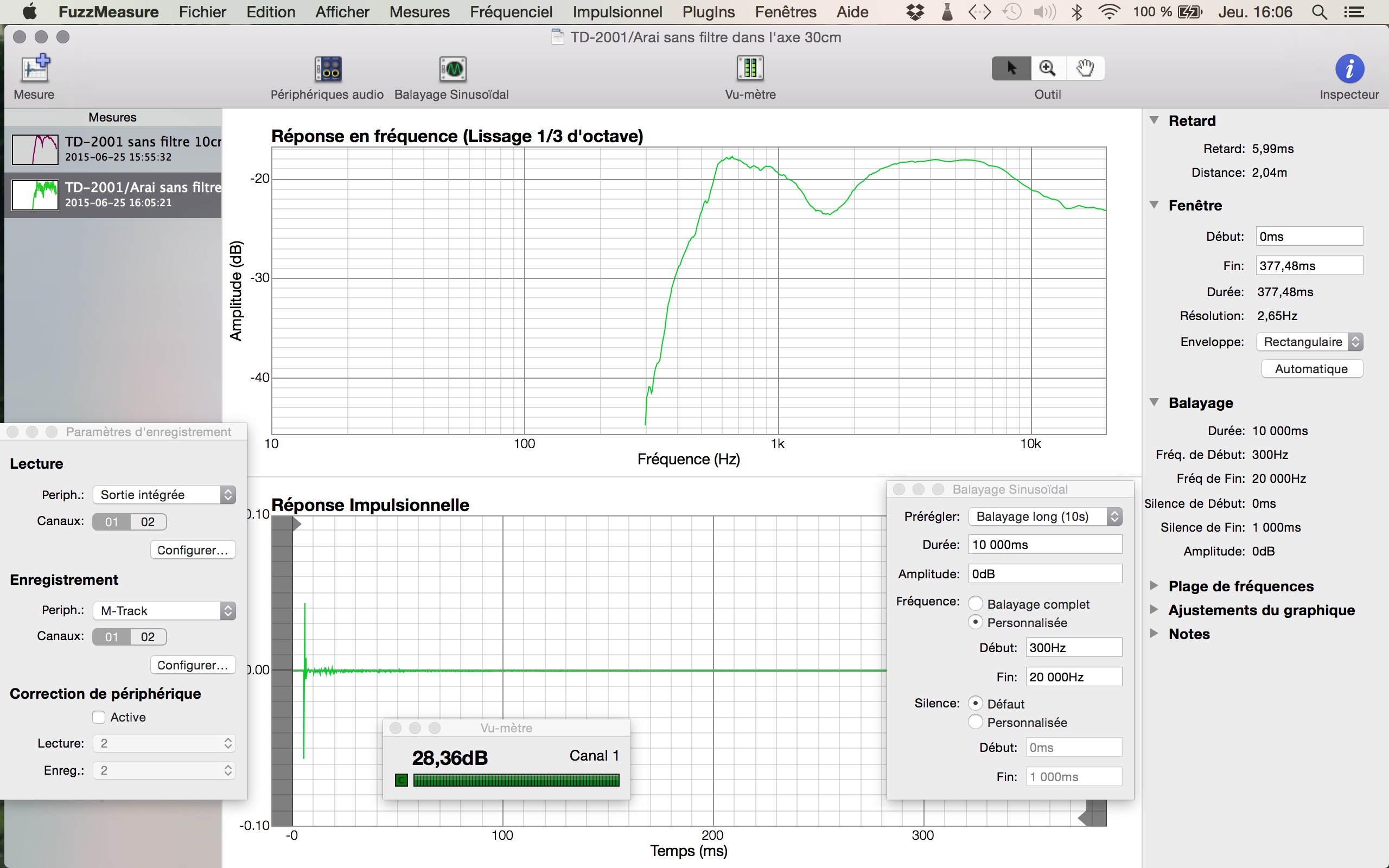

Aujourd'hui, j'ai pu prendre des mesures du couple compression TD-2001/pavillon Arai A-440FL sans aucun filtrage. Suite au conseil de Jimbee, j'ai descendu ma fréquence de début de mesure. Je n'ai pas osé le 200 Hz, mais je suis passé à 300 Hz.
Voici trois différentes mesures: 1) 10cm dans l'axe, 2) 30cm dans l'axe et 3) 1m dans l'axe.
Si je comprends bien, la coupure naturelle du pavillon et de la compression se fait à environ 650 Hz pour -24 dB/oct.

Bonjour Sébastien
On voit effectivement la coupure acoustique plutôt vers 550 ou 600 Hz, ainsi que le trou caractéristique de 5 dB environ de la TD2001.
Si tu voulais un peu plus de précision (mais pour quoi faire ?) sur la coupure acoustique, tu peux aussi faire une courbe de phase, ou même un relevé de distorsion, qui présente un coude relativement net à la coupure.

Sébastien a écrit :Voici trois différentes mesures: 1) 10cm dans l'axe, 2) 30cm dans l'axe et 3) 1m dans l'axe.
AMHA, la plage temporelle pour le calcul de la réponse en fréquence est trop importante (environ 380 ms).
Habituellement, on positionne la fin de la fenêtre juste avant la première réflexion.

C'est bien vu Francis, ce fenêtrage trop grand va d'ailleurs poser problème pour la lecture de la phase...
Dominique-Tanguy a écrit :C'est bien vu Francis, ce fenêtrage trop grand va d'ailleurs poser problème pour la lecture de la phase...
Sur ces mesures à faible distance, je ne vois pas de problème, tant que la première réflexion est suffisamment faible devant le pic principal.
Une fenêtre courte, à contrario, peut adoucir la pente passe haut mesurée et fausser celle de la phase.
