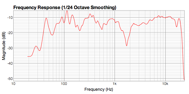

Bon, comme mes nouveaux pavillons sont installés, la suite du travail peut reprendre. Sur le fil des pavillons Arai, j'ai fourni des mesures de la TAD TD-2001 seule. Maintenant, voici des mesures de la petite Onken dans son rendu actuel.
Woofer: Great Plains Audio 414-8B, filtre Bessel ordre 2 fc=800 Hz
Médium/aigu: TAD TD-2001, filtre ordre 1, 1 condo 1 uF (en attendant)
Mesures: balayage de 5 à 25 000Hz sur 10 secondes, à 50 cm dans l'axe:
De plus, j'insère le PDF pour voir la seconde mesure, prise à partir de la position d'écoute, en vert:
preview.pdf (Taille : 31,68 Ko / Téléchargements : 806)
Bonne journée,

Je ne suis pas surpris des courbes 'pas top' que tu présentes. Ton filtrage est Totalement Inadapté aux HP que tu emploies. Avec 1 µF en série avec un moteur de 8 Ohms,
le - 3 dB est à 20000 Hz ! Il est sûr que comme 'protection anti-surcharge', c'est efficace... pour 'tuer' le son, ça le fait bien aussi...
Les résonances dans le bas peuvent avoir diverses causes
-la petite Onken est une enceinte conçue pour le 414 Altec, peut-être qu'après un bon et long rodage, les 414 GPA vont s'y adapter...
-tu mesures les 'défauts 'de ta pièce plutôt que les 'qualités' de ton enceinte...
Je pense, ainsi que d'autres qui te l'ont écrit ICI que tu aurais un Immense Bénéfice à lire et comprendre un cours élémentaire d'électricité pour pouvoir choisir un filtrage et réaliser quelque chose de bien avec tes Excellents HPs. A cet égard, je n'aime pas du tout les gugusses qui envahissent les Fora avec des idées délirantes et contre-productives.
Pour commencer, je te propose un filtrage minimaliste (6 dB/oct) avec une 3~4 mH dans le bas (en série avec le 414) et une capa de 10 µF + une résistance variable (genre 50 Ohms) dans le haut (en série avec la TAD). Pas de risque de casse dans un usage domestique et tu vas Enfin entendre tes HPs.
Après, on causera d' optimisation
Cordialement, Jean-Yves

Quant au -3 dB à 20kHz dont tu parles, je ne vois pas le lien avec la deuxième courbe que j'ai présentée (en vert sur le document PDF). Celle-ci est très linéaire de 5kHz à 20kHz à la position d'écoute.
