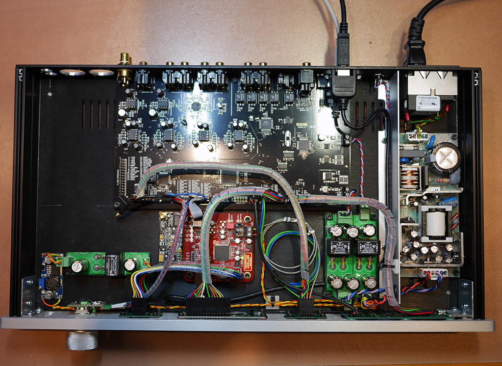

Aucune des valeurs n'est critique mais il faut bien comprendre le mode de fonctionnement: prenons le cas de la ligne 5V.
* +5V Il y a en série R4 + la résistance intrinsèque de L4 qui dépend de la valeur de la self. Donc il y a une chute de tension dépendant du courant consommé.
* 0V il y a la même chute de tension pour les mêmes raisons sur la ligne 0V.
Si la tension d'entrée du filtre (sortie alim) n'est pas réglable (cas de l'alime TDK citée) on se trouvera avec une tension plus faible à la sortie du filtre. Il faut donc trouver le meilleur compromis réduction bruit/chute de tension.
Avec l'alim TDK non réglable R3 et R4 sont donc nulle et j'ai utilisé des selfs de 4.2 mH. La chute de tension est inférieure à 0.1V avec cependant une très bonne atténuation du bruit.
Dans le cas des lignes 12V j'ai gardé 0 pour les résistances mais augmenté les selfs à 15 mH.
Je n'ai pas fait cette carte de filtrage spécifiquement pour Najda mais pour diverses utilisations.
Concernant les capas, j'ai utilisé des valeurs entre 470uF et 1500uF. Ces valeurs ne sont pas critiques.
JC

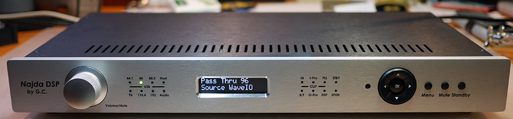

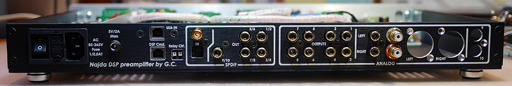

Je viens de terminer mon 2ème exemplaire du préamp filtre Najda. cette fois ci dans un coffret 1U de seulement 230 mm de profondeur. Le coffret vient de modushop et j'ai essayé leur nouveau service de Digital Printing. J'en suis globalement satisfait.
J'ai essayé d'optimiser les différents routages et on peut apercevoir de la place restante pour la carte d'expansion (entrées symétriques réglables et sorties 9-10) une horloge low jitter externe et un module WaveIO.
JC
