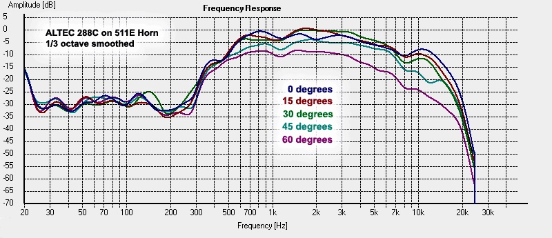

Quelques courbes de réponse (toujours du net) d'abord avec un 288-C:
Et avec un GPA 288-H:
Les courbes entre les 288-C et GPA 288-H sont proches et ressemblent à celles obtenues avec des 802/511-B. Elles ne sont pas forcément directement comparables, trop de facteurs différents car leurs origines sont différentes...mais cela donne une idée...

Je pense que la PASCALITE va tout changer par rapport à ces 2 dernières courbes , bien que celle du 288 C soit déjà pas mal !!!
