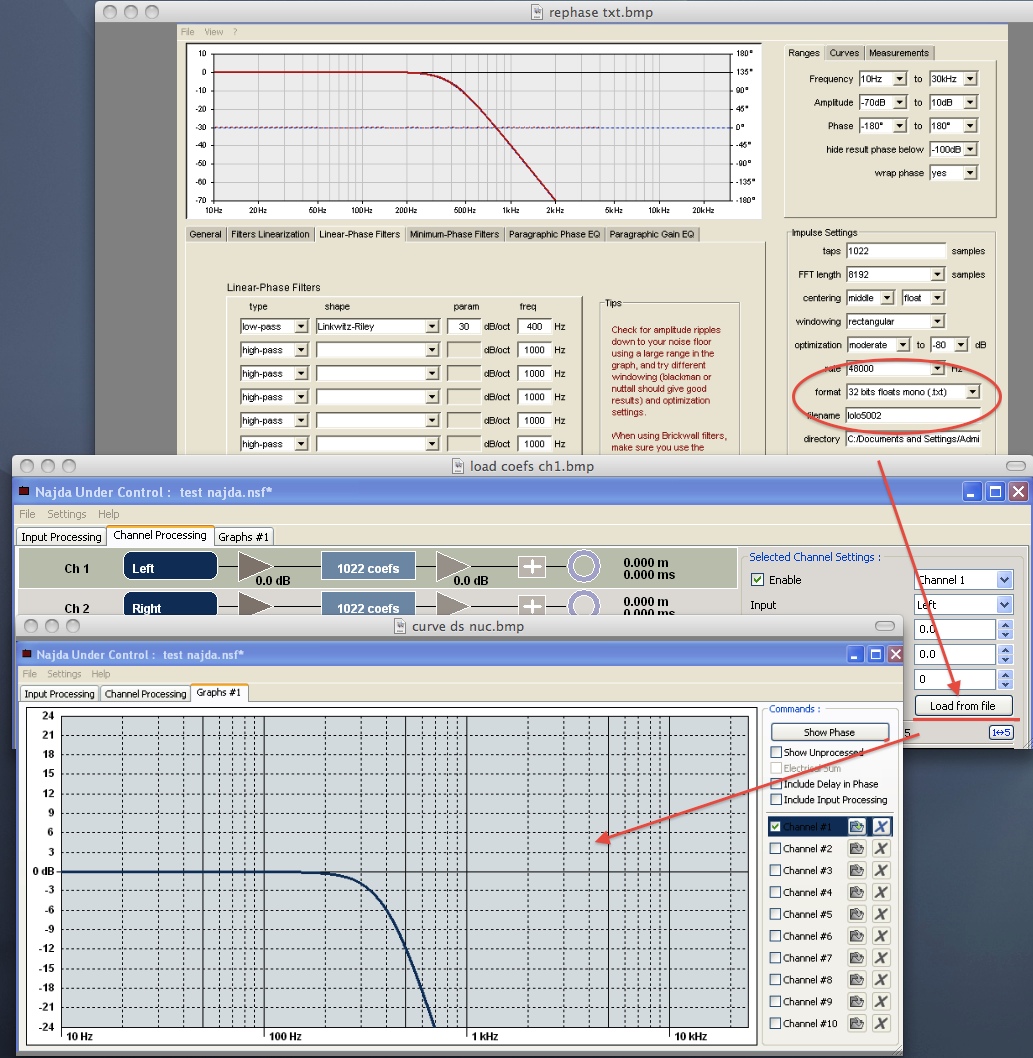

Des mises en œuvre fir utilisent volontiers rePhase pour créer le filtre.
http://www.diyaudio.com/forums/digital-l...a-234.html
http://www.diyaudio.com/forums/digital-l...ost3443952
par exemple, un passe bas fir, 5eme ordre, à 400 Hz:

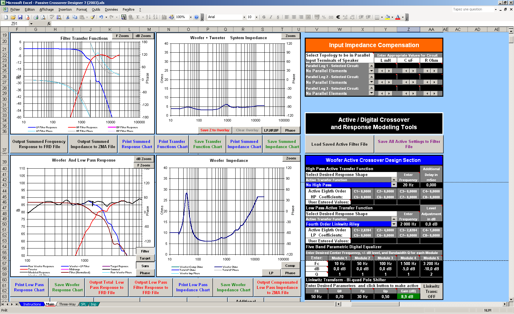

Pour ma part j'utilise PCD pour simuler les filtres actifs et/ou passifs. On peut même combiner les deux dans un même projet Smile
http://audio.claub.net/software/jbabgy/jbagby.html
