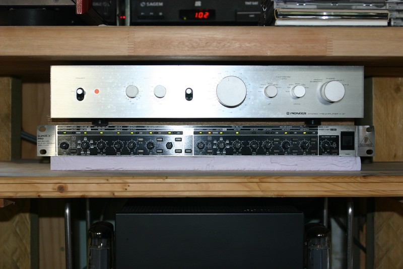

Le système s'articule autour du filtre Béhringer CX 3400 PRO (55,00€)
que j'avais acquis il y a 4/5 ans
un engin vraiment extraordinaire très facile d'utilisation et qui reste transparent, un seul bémol: il souffle un peu, mais ce n'est pas très gênant et eu égard à son prix on lui pardonnera.
Venons en au Baffle plan de forme trapézoidale (665x555x1255x40)

Sile systeme s'articule autour d'un filtre actif Behringer à 55 euros que j'ai d'ailleurs essayé, je suis tres inquiet, non seleument il souffle mais en plus il est criard et est tout sauf transparent, je comprends que l'on soit limité par le budget mais il y a un minimum.
Désolé d'etre aussi direct mais quand on se lance dans le filtrage actif il y a un minimum.

Je ne partage pas cet avis concernant le filtre CX3400!Aprés avoir eu un DCX2496 entièrement tweaké Selectronic dont j'ai été déçu,puis un BSS FDS366T (mieux que le DCX mais pas encore satisfaisant),j'en suis arrivé moi-même à ce filtre CX3400 ,bien plus musical que les précédents!Curieusement le mien ne souffle pas!D'ailleurs celui de JRBLUES ne soufflait pas avec un ampli à tubes 211 sur les tweeters et s'est mis à souffler lorsque le 211 a été remplacé par un RADFORD (le 211 étant passé dans le médium)!I y aurait à creuser concernant les causes provoquant ce souffle!Ce n'est certainement pas le meilleur filtre du monde mais il est loin d'être ridicule!

Pour en revenir au souffle du filtre,après réflexion je ne pense pas que ce soit le filtre lui-même le responsable mais plutôt une réaction de celui-ci en fonction du matériel utilisé et de l'interfaçage!
Quand nous avons permuté les amplis,nous avons aussi permuté les câbles de modulation pour des questions pratiques d'accessibilité.Les câbles sur les 2 amplis n'étant pas les mêmes,il faudrait dans un premier temps les remettre à leur place antérieure,et voir si le souffle y est toujours!
Peut-être aussi inverser phase et neutre sur le Radford et éventuellement déconnecter la terre du filtre.Il pourrait y avoir de bonnes surprises!
