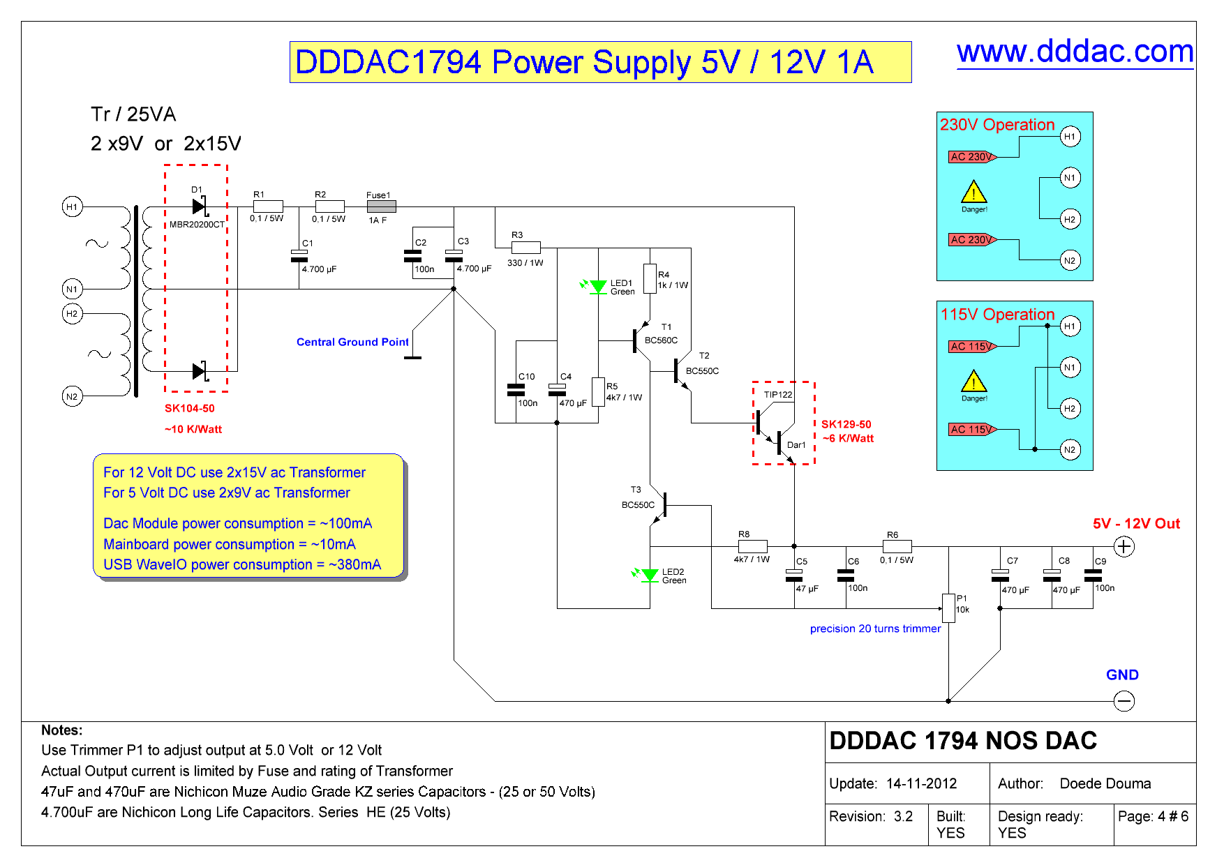

Une idée serait peut-être de voir si on peut faire une commande du PCB de l'alimentation du DDAC, qu'en pensez-vous ?
http://www.dddac.com/dddac1794_power_supplies.html

J'envisage une alime assez simple mais performante sur ces plans (Tension à +-3 %, Résistance de sortie < 0.1 ohm, bruit < 5 mV). Le schéma de l'alime DDAC citée plus haut me semble horriblement complexe et pour tout dire, un peu AsBeen...

Citation : Le schéma de l'alime DDAC citée plus haut me semble horriblement complexe et pour tout dire, un peu AsBeen...
Pour ma part je suis ouvert concernant le schéma de l'alimentation.
Ceci dit le concepteur à tout publié, schéma et PCB pour une utilisation libre DIY, coté tarif on doit être à la louche autour de 50 € plus le PCB.

En encore avec les 2 Pascal, cette alime est une usine à gaz et qui plus est par forcement le fil droit.
Un peu de temps un truc C + référence de tensions + MOS doit être largement suffisant.

Eric, tu m'as devancé, car je pense à quelque chose comme çà....MOSFET + Zener...20 € de composants environ.
