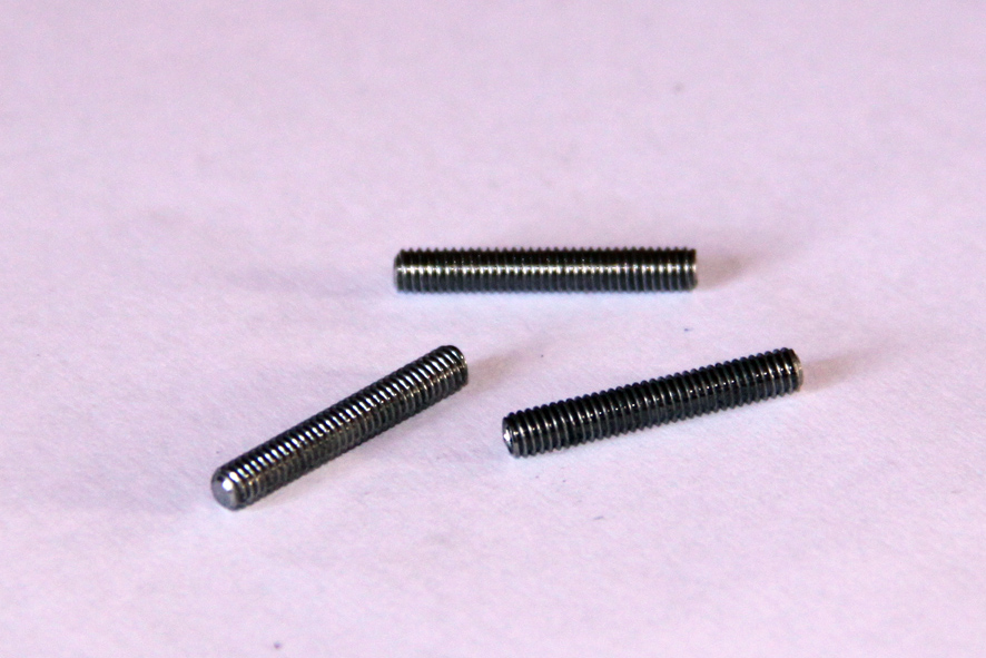

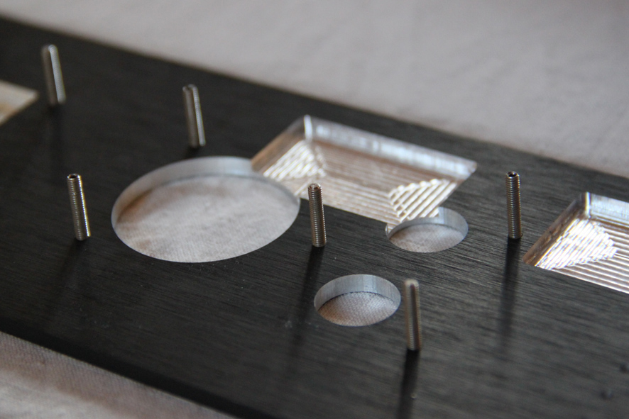

Je suis certainement le dernier à m'y mettre. J'attaque le montage et je me suis immédiatement heurté au problème des trous non taraudés à l'arrière de la face AV...
Mes essais avec tarauds meulés ou vis limées n'ont rien donné de véritablement concluant, et j'ai eu peur de faire des catastrophes.
A toutes fins utiles, voici la solution que j'ai trouvée :
Ce sont des vis sans tête, de diamètre 2,5 mm, achetées chez Bricovis, prix dérisoire, livrées en 48 heures.
Elles entrent pile-poil dans les trous de la face AV, où il suffit de les coller.
Une idée pour la colle ?

RE: SOUSCRIPTION Filtrage digital 4 voies IIR/FIR: Najda
ah bonne idée, la seule difficulté est probablement de faire de telle sorte que le circuit se positionne correctement sur les N vis pré positionnées, mais j'imagine que tu as du vérifier (;-) ! Je pense que de la colle cyanoacrylate type Loctite devrait aller.
Bien cdt
Jean-Louis
Pas encore vérifié, puisque pas encore collé.
Mais le diamètre étant de 2,5 mm, j'ai un peu de jeu, ce qui sera plutôt facilitant.
