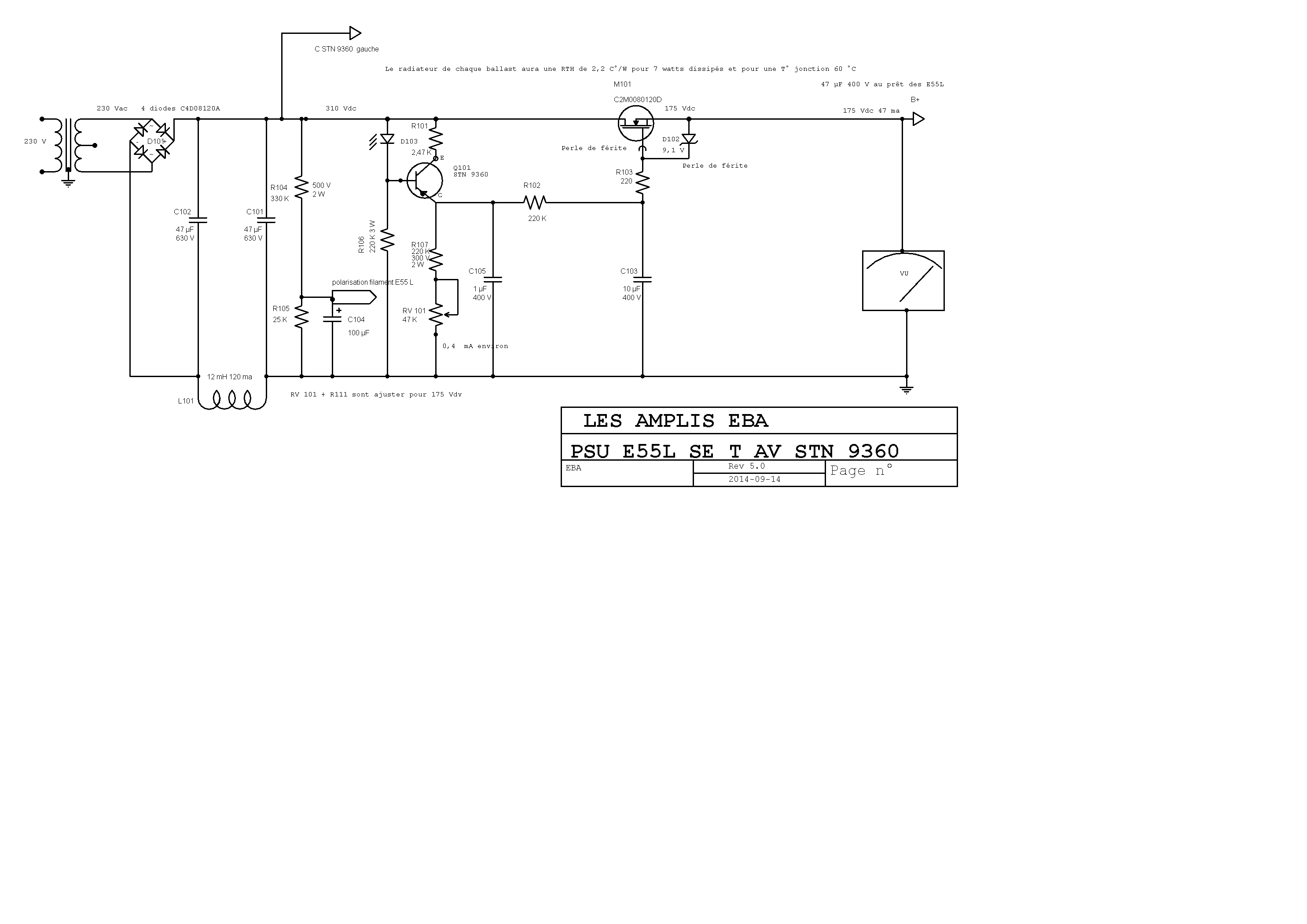

Edition du 01 11 2015.
Ci-dessous 2 alimes du même type que le SE E55L T et DUO T avec l'utilisation d'une plaque d'essais spéciale. Les pistes relient 3 trous ce qui aide grandement à supprimer des liaisons de câblage en l'air.
L'une des ces alimes testées est dédiée à l'ampli SE 8608 T.
En voici les plans.
.pdf   PSU E55L DUO T.pdf (Taille : 28,45 Ko / Téléchargements : 1.117)

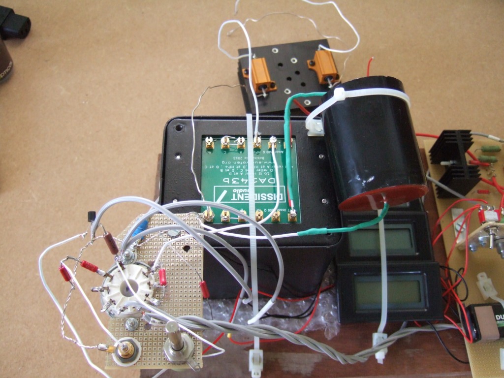

L'objet de cet essai est de valider tous les points techniques de cet ampli.
Pour des raisons de sécurité l'alime est l'alime régulée en courant du SE EC8010 ou SE 6C45PI.
[/color]

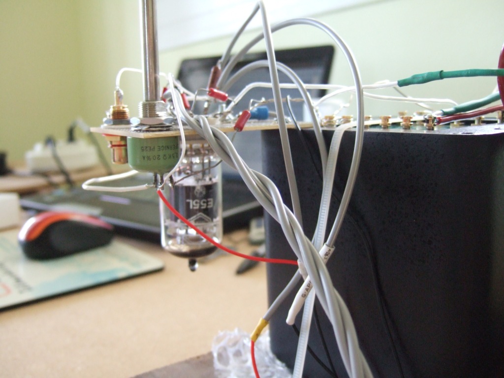

Les paramètres des 8 tubes étant les mêmes, le bias en semi auto avec une résistance variable et un condo de découplage est remplacé par une résistance de 100 ohms et un condo de découplage de 220 µF.
D'autre part et dans ce cas seulement, l'insertion du transistor BC549C même découplé sur base collecteur génère de la distorsion, (manque de puissance et courant déjà élevé).Par contre le découplage génère plus que 50 m V
rms de perte en sensibilité.
Tous les paramètres sont contrôlés en mêmes temps tant en statique qu'en dynamique.

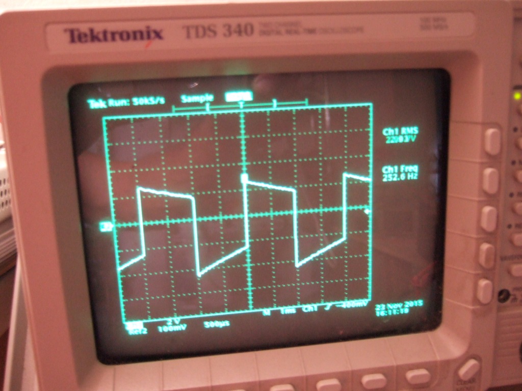

Réponse sur signaux carrés.
Dans la course, je me suis aperçu que je n'ai pas pris les mêmes échelles pour tous les transfos ce qui pourrait en défavoriser certains alors que les différences sont minimes.
Seuls les réponses sur signaux à 10 KHz seront republiés car pour les carrés 50 Hz, 100 Hz, 200 Hz, 1000 Hz les quatre tranformateurs sont excellents avec des petites nuances.

Signaux carrés à 10 Khz
Très bon transfo, pour voies bas médium, haut médium aigu ou LB à pavillon avec une reprise de l'extrême grave par une autre voie.

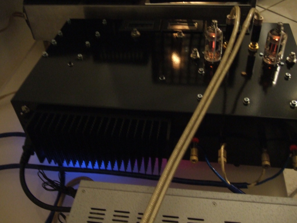

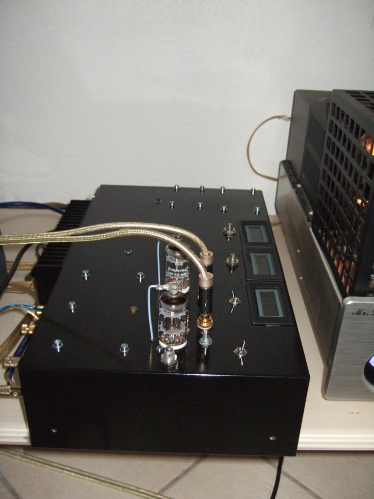

Le transfo DA184A vient s'ajouter à la liste est fait pour l'ampli SE E55L DUO.
Cet ampli est réalisé et monté avec ces transfo's.

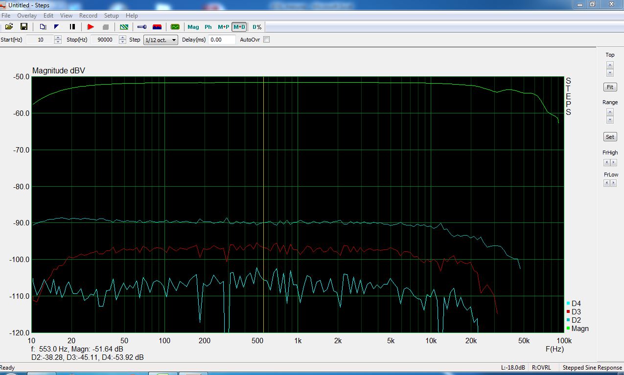

La mesure du spectre à 1 w est faite avec ARTA et une carte QUAD POWER. Il n'est malheureusement pas possible de faire l'analyse du spectre de rang élevé car la THD de la carte masque les résultats.
La mesure H2 dans le tableau de mesures a été faite avec un TEKTRONIX TDS 340.
Les spectres de distorsion sont les plus beaux que j'ai mesurés avec une prédominance nette de H2 sur les autres harmoniques. Ces spectres sont aussi les mêmes à toutes puissances. Les 3 transformateurs ne font pas variés ce paramètre de façon flagrante.
Et sur ces vues de THD en % à 0,5 W et 0,8 W que les courbes d'harmoniques sont vraiment // à toutes fréquences !

Le niveau général de THD est un peu élevée à la puissance maximale, vers 2%, mais reste plus qu'acceptable pour un étage unique et essentiellement composée de l'harmonique H2 et ce, jusque très proche de l'écrêtage.

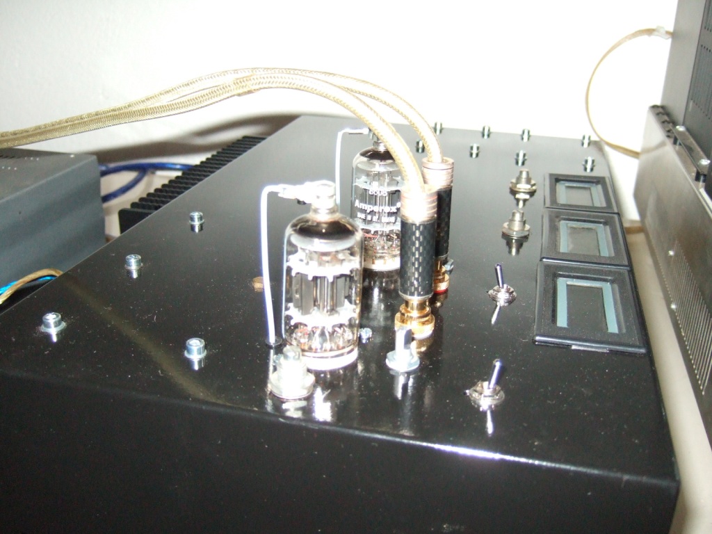

L'amplificateur E55L SE DUO T
Puissance
Pour cet ampli ont été utilisé les 2 transformateurs pouvant passer le courant statique, le DA 143 ( sur le papier non ) et le TK 4519. Les puissances vont de 2,42 watts a 3,81 watts sous différentes IPR's.

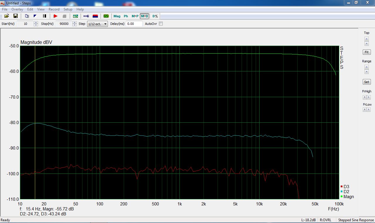

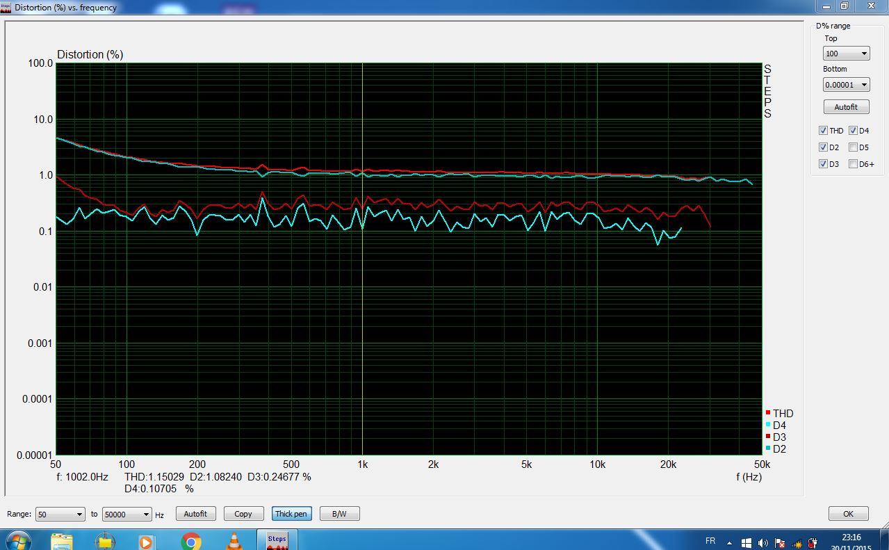

Distorsion
Pour la H2 mesurée à l'oscilloscope sur IPR de 2,3 K, TK4519 et 2,4 K, DA143, ceux sont les meilleurs résultats ( voir tableau de mesure post 2).
Les spectres de distorsion sont tout simplement parfaits à 1 W et proche de l'idéal à 0,5 W.
Le niveau n'est pas en reste et passe bien en-dessous de la barre 1 % à 1 W et 0,5 % à 0,5 W.
Les différentes harmoniques restent // sur la vue en %.
Là est tout l'intérêt du doublement des tubes à condition qu'il se marient convenablement ce qui n'est pas toujours le cas.
Spectre TK 4519 2,3 K à 1 W et 0,5 W.
Distorsion en % vs Fréquence

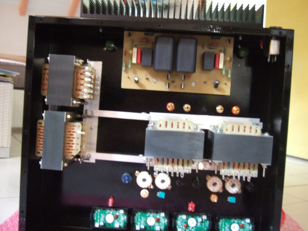

Un petit concept perso de platine audio échangeable, histoire d'avoir 3 amplis en 1 X 2 donc 6 amplis différents !
Nous verrons plus avant au cour de la réalisation.
Construction des amplis.

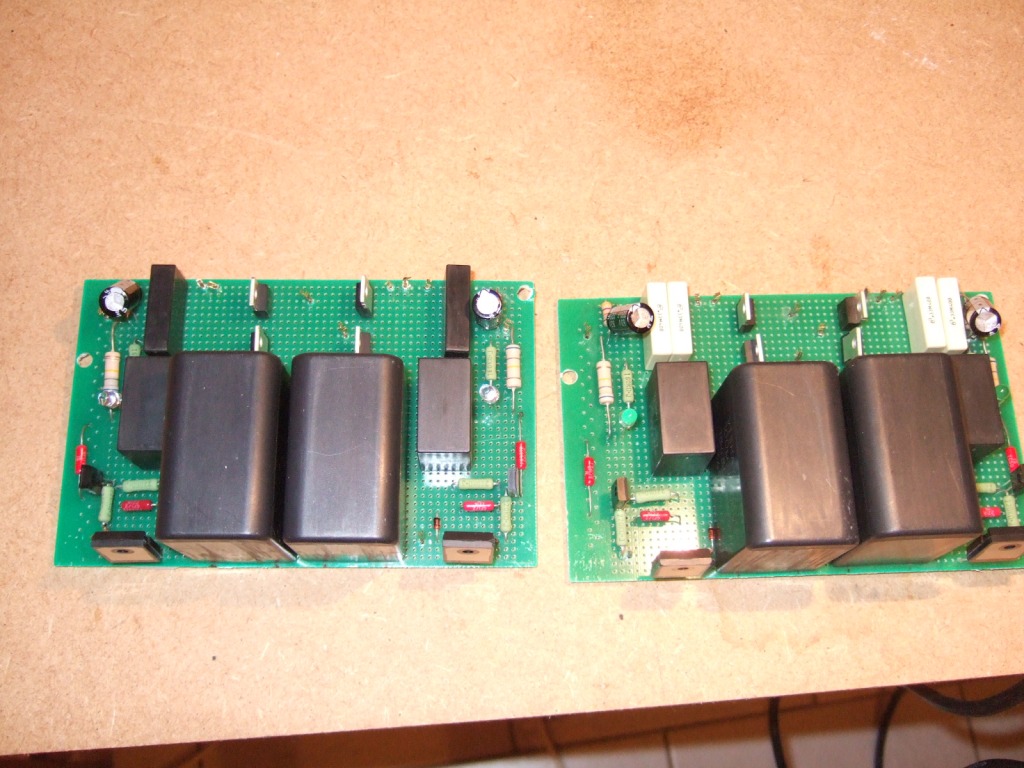

L'alimentation
Avec les nouveaux condensateurs MKP à taille réduite, il était intéressant de pouvoir regrouper toute l'alimentation sur une seule carte.
C'est chose faite. Ci-dessous 3 alimentations SIC DIODES et SIC MOS haute tension universelles 550 V régulé max pour 200 ma par canal sans un bruit et indépendante du secteur.
En dehors de cette carte câblée en l'air au fil argenté, il n'y aura plus que la self et le tranfo's d'alime sur le châssis.

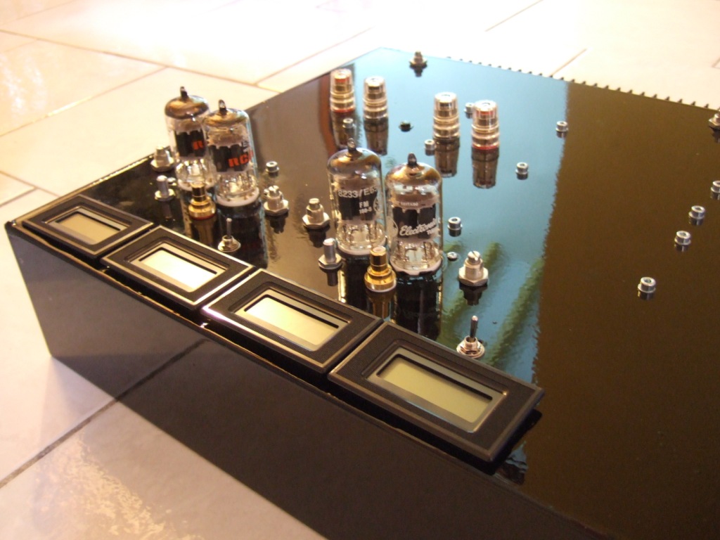

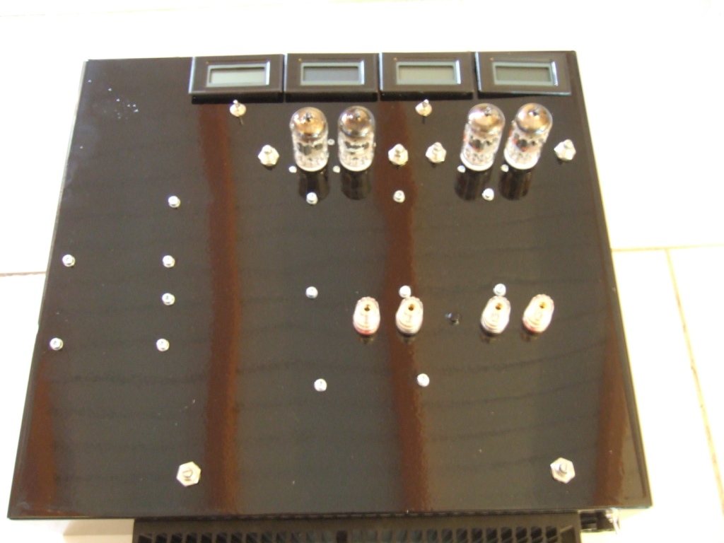

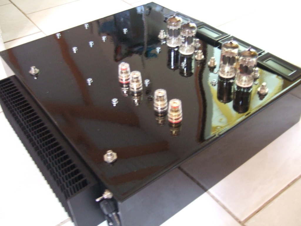

SPUD's E55L construction.
Afin de mettre en œuvre l'idée d'avoir un SPUD SE universel pour les tubes 6C45PI X1, EC 8010 X 2 en //, E55L X 1, WE437A X 1, il fallait trouvé le moyen de changer le bloc audio de chaque type de tube sans tout décâbler, les transfo's de sortie étant commun.
C'est chose faite avec cette plaquette audio, ci-dessous celle de l'E55L SE dessus et dessous.

L'intérieur de l'ampli avec ses différentes parties cadrées en rouge.
Celui-ci est doté d'une surveillance de tension des anodes et du courant de cathode ( AMAHA tension de polarisation ).
Le câblage se fait en dipôle comme sur les SPUD's EC8010 mais cette fois-ci avec tous les files de HT au-dessus et tous les files BT et masses ainsi que ceux des polarisations des filaments en-dessous.

Construction de l'ampli SE 55L DUO T
Tout démarre par les composants et plus spécialement les transfo's et selfs.
Les miens sont faits.
TA E55L DUO T, DB 167 ( 2 tubes E55L en // ).
265V + 2 enroulements 6,3V 1,2 A.
La self de filtrage DB 166, 12 H 250 ma 42 ohms.
Les tranfo's de sortie DA184A : 2K/4-8-16 ohms.
Merci à CHARLY le fabricant.
Construction.
Tout d'abord il est nécessaire de mener une réflexion sur l'emplacement des différents composants et lignes de masse.
C'est opération est la plus délicate, une fausse manipe et ronflette assurée.
Ensuite on passe à la réalisation, puis peinture et enfin montage des différents composants.
Le voilà.
On appplique toujours la même philosophie, avec une partie audio isolée le plus possible de la partie alimentation.

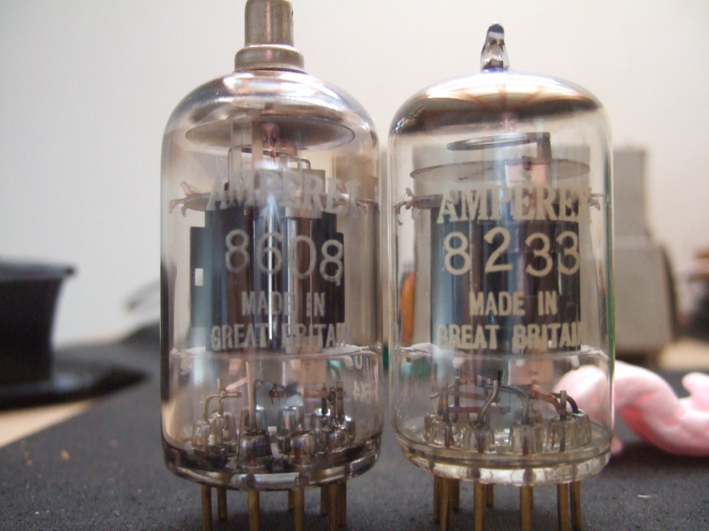

Le Tube
Le marquage est identique au tube E55L car le tube 8608 provient de la même usine anglaise MULLARD, les marquages des codes usine en sont les garants.
Sur 8 tubes, 7 sont de marque AMPEREX et un de marque Philips. Tous ont été fabriqués chez MULLARD même le tube Philips qui porte le code des usines MULLARD.
2 de ces tube portent l'inscription militaire M11EL. Aucun de mes 50 tubes E55L ne portent cette inscription.
En premier lieu et quand on observe de près ce tube, tous les éléments internes sont identiques au tube E55L sauf la plaque.
Celle du tube 8608 est reprise haut du tube en 2 endroits et est alimenté par le téton d'anode, celle du tube E55L enveloppe les autres éléments.
Cela fait immédiatement penser que ce tube est plus ancien que le fameux tube E55L. Et bien non les 2 tubes ont été fabriqués dans les années 70 et ont donc cohabités.

Sur le fichier de meures des tubes ci-dessus, vous remarquerez une disparité très très serrée des caractéristiques de ces tubes.
Pas plus de 100 mV rms de swing d'entrée pour avoir la même tensions V rms de sortie et ce pour un taux de distorsion H2 variant seulement de 2 DB et ce pour un seul tube, les autres ont le même taux d'H2, 30 DB !
J'ai jamais vu cela !
Par contre ce taux d'H2 en valeur absolue est moyen, les meilleurs tubes E55L, un tiers, font mieux, voir fichier des mesures E55L.
La puissance
Pour 150 V de tension d'anode et environ 40 ma, la puissance est de 1,5 watt juste avant écrêtage.
La bande passante
50 Hz - 150 KHz à - 1 DB et 260 KHz à -3 DB.
La résonnance des transfo's détectée est à 600 KHz.
Le bruit de fond
Sur TAD 2001 + EJLMC 600 est nul, pas un souffle.
Les signaux carrés
A 150 Hz, le signal se déforme légèrement sur sa partie basse, signe de la limite de la bande passante.
A 250 Hz, le signal est correct sans déformation.
A 1000 Hz, très propre normal.
A 10 KHz, généralement c'est moins bon, il reste excellent.
A 20 KHz, toujours très bons.
A 50 KHz, il reste acceptable.
Cet ampli est fait et calculé pour driver des compressions + Pavillon d'une sensibilité supérieur à 108 DB et dans une plage de fréquences, 150 Hz - 20 KHz.
La distorsion
Le spectre de distorsion à 1,4 V rms est très bon et les courbes d'harmoniques de distorsion en % à 1,2 V rms montrent qu'une coupure basse vers 150 Hz est souhaitable. Les courbes sont bien espacées sans croisement et ce quelque soit la puissance, vérifié à l'oscillo.
La construction de l'ampli
Sur cette photo générale l'alimentation est en partie gauche et l'audio à droite. Le transfo d'alimentation est au plus loin des transfos de sortie. La carte d'alimentation est entre les 2 parties. Elle est câblée à l'air et tout argent.
La câblage est réalisé en double dipôles avec les masses et le chauffage au fond de l'ampli vers le dessus et les tensions alternatives et continues HT vers le dessous de l'ampli, pas de mélange, ce qui justifie le câblage sans toron.
La parte audio est câblée et implantée pour avoir les liaisons les plus courtes possibles.
La surveillance est devant l'ampli et sur accus.
L'ampli en fonctionnement
L'anode sera isolée dans la version définitive. Les tensions et courants sont contrôlés en live comme les 2 E55L.

La construction des amplis E55L a reprise.
Une platine de test monophonique va permettre de valider l'impédance primaire réfléchie adéquate et les points de fonctionnement. En effet GILBERT PREYAL a fait des essais et validait 3,7 K pour un seul tube alors que je tablais sur 2K environ.
Elle est composée de L'alime CLC du SRRP 8010 suivie de la régule en courant du SE 8010. Pour des manipes importantes et fréquentes l'alime régulée en courant est un gage de sécurité.
Le transfo d'essai est le DA143 DISSIDENT AUDIO 2,4K et 3K ( Yves et Charly ) ainsi que le DA189 de 3,5K.
Le schéma est conforme au E55L SE T avec un BC 549 C en polar variable.
Les tubes E55L sont de marque MULLARD et neufs.
Ce banc servira également à tester 6 tubes WE 437A neufs et 2 tubes WE436A de mêmes support.
Le câblage et disposition est conforme aux SPUD's SE et SRPP déjà réalisés mais sans châssis pour l'instant.

Merci encore une fois à toi, Bruno, pour tes retours et infos précieuses ! Je prends bonne note.
Pour l'assemblée, c'est Bruno qui nous a ,( Pascal et moi-même ), transmit ses infos sur les SPUD's et entre autre sur la E55L.
Le banc est prêt et a fait feu hier soir, à par un petit soucis de tension d'anode faiblarde ( régule) que je n'est pas encore eu le temps de peaufiner ( valeur des R's).
Premier jet, tout va bien même les afficheurs multifonction qui me permettent de surveiller les tubes en permanence ( Vak, Vg, Ik ). Un switch permet de les mettre en mode off pour les mesures dynamiques et ils sont alimentés sur accu.
Ils ont un éclairage de fond bleu MAC.Big Grin
Photos av E55L Mullard, j'ai pas encore ressortie l'oscillo et le géné et ARTA mais cela va pas tarder.Smile
