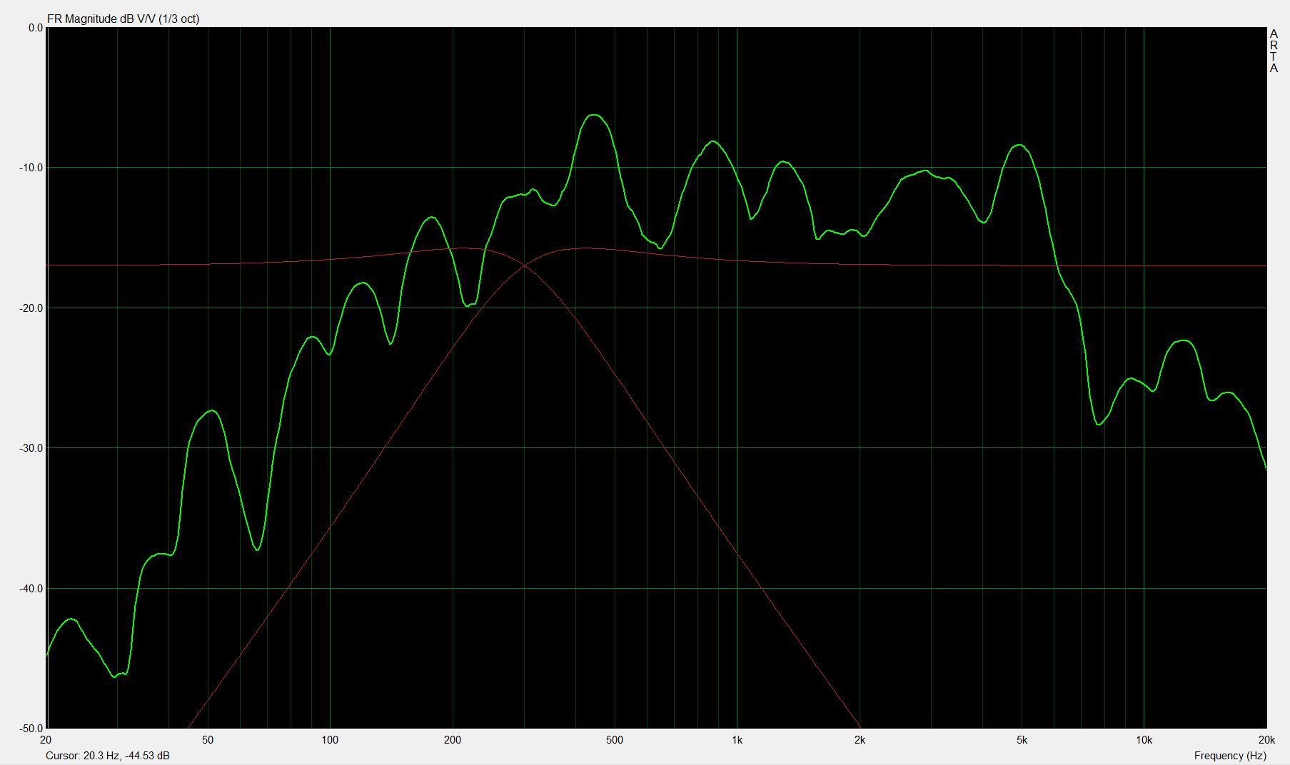

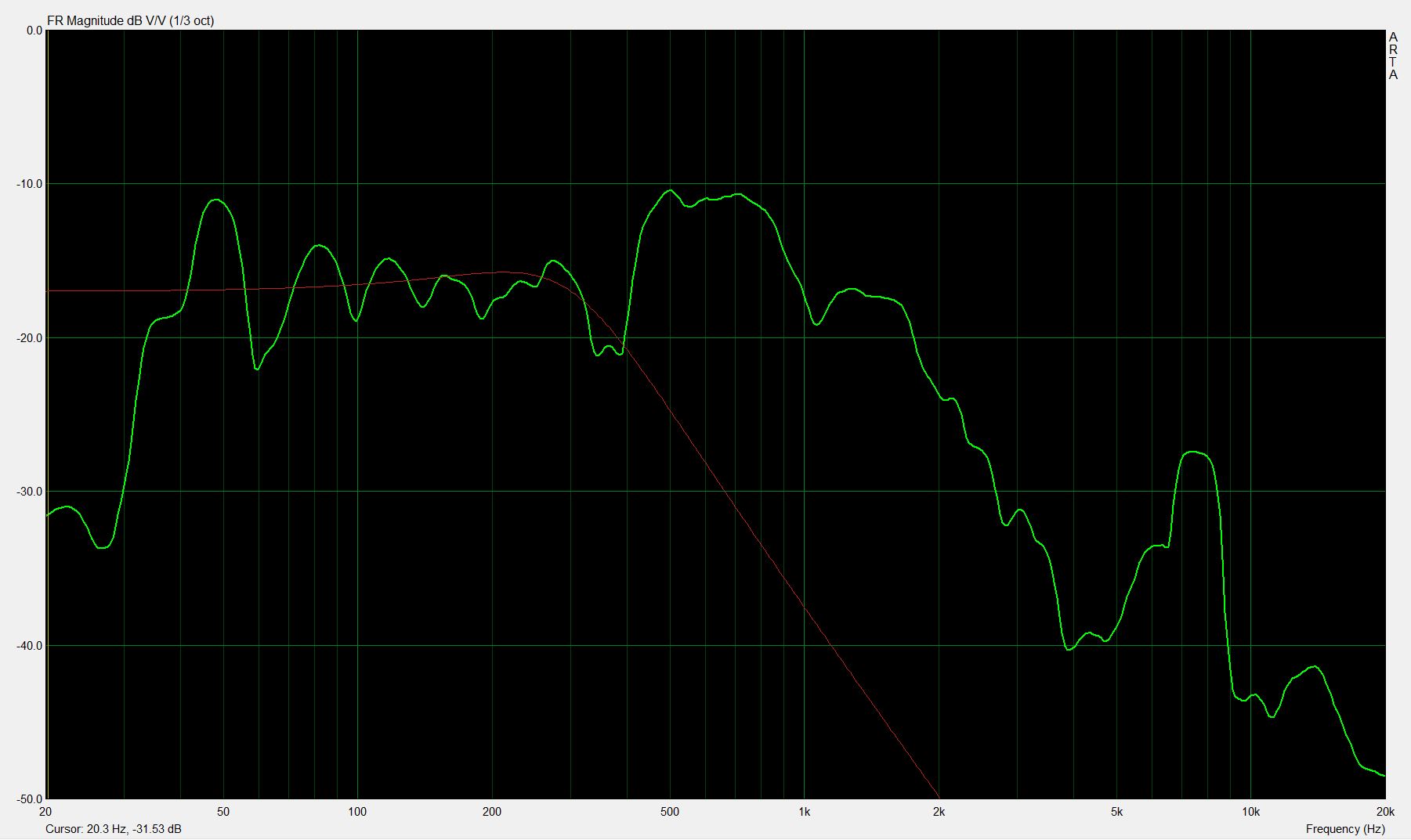

voila deja les courbes pour le grave et 2123 sans filtre

Bonsoir AndyChris,
On en tire des choses intéressantes. Tout d'abord, l'impulsion du medium part vers le bas, es-tu sur d'avoir branché le + au + ?
le medium est environ 6 à 7 db au dessus du grave, mais ça, on le savait déjà... Ces deux HP ne sont pas de même nature...
Les courbes sont assez torturées, c'est assez étonnant... C'est bien mesuré à 1m ou 1,20 m ?
Le premier gros problème, c'est le grave... Il y a une forte remontée de niveau juste après la fréquence de coupure. Tu as un gain de +10 db là ou tu veux couper à 12db par octave. La coupure électrique de 12 db par octave ne te permettra jamais d'atteindre la coupure cible, que j'ai indiquée en rouge.
Il faut essayer de linéariser le grave, en plaçant peut être le caisson autrement dans la pièce.
As-tu mis de l'absorbant dans le caisson ?
Edité à 22h03 : Essaye d'ajouter de l'absorbant, corrige l'accord en conséquence en mesurant l'impédance, et refait une mesure du caisson...

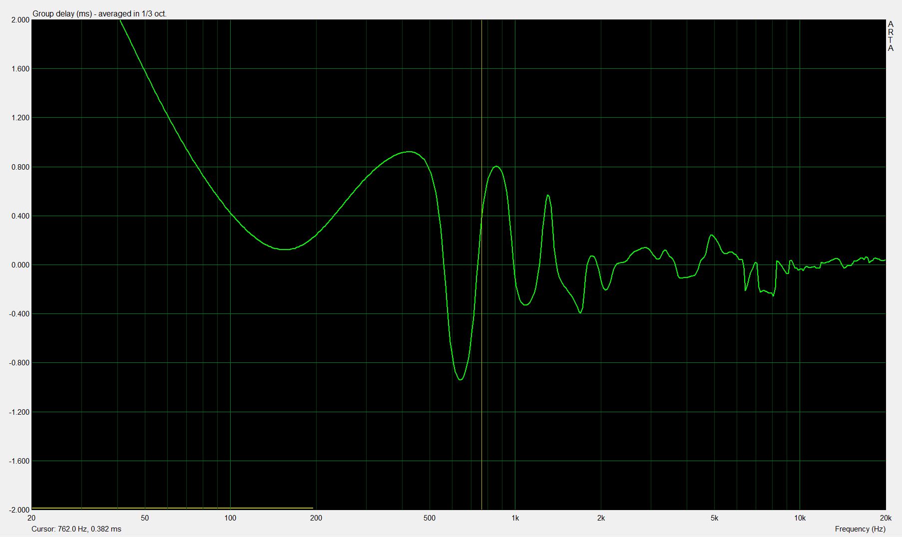

J'ai regardé de plus près la réponse du médium. Je ne suis pas sûr que tu puisses le couper aussi bas dans cette charge...
La réponse chute trop tôt dans le grave, la phase remonte rapidement et le délai de groupe est chaotique...
Je ne connais pas bien ce haut-parleur et d'autres membres de Mélaudia, beaucoup plus compétents que moi, sauront t'en dire plus, mais le raccord avec le grave ne me semble pas facile à réaliser...

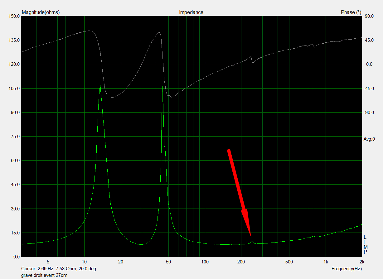

Par contre pour l'amortissement, j'ai juste une couche de laine de verre sur la face opposée au boomer et une couche de laine de mouton sur la face supérieure du caisson,,, rien sur le bas et les cotés,,, j'ai refait une mesure d’impédance, j'ai 1 pic qui apparait vers 250hz,,, ce serait pas un problème d’amortissement ?

andychris a écrit :Par contre pour l'amortissement, j'ai juste une couche de laine de verre sur la face opposée au boomer et une couche de laine de mouton sur la face supérieure du caisson,,, rien sur le bas et les cotés,,, j'ai refait une mesure d’impédance, j'ai 1 pic qui apparait vers 250hz,,, ce serait pas un problème d’amortissement ?
Aucune importance, oublie l'amortissement, tu as de biens plus gros problèmes,à régler....

En effet, comme je l'ai déjà écrit :
"Dans ce cas les ondes doivent "traverser" complétement l'amortissant, en mettre juste sur les cotés ne doit pas changer grand chose aux courbes sans amortissant."
Phil.
