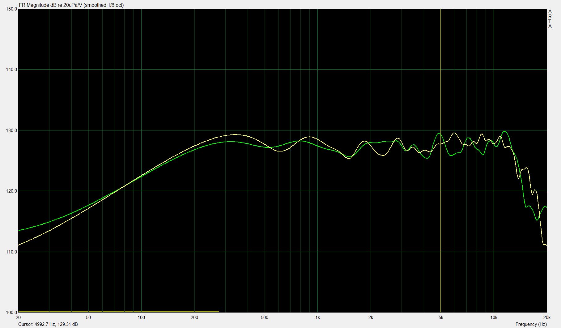

Bonsoir Dominique-t, bonsoir à tous,
Je soumets à votre analyse un .PIR de mon système : (VOT + 515-8G) + (TH4001 + TD4001), filtre passif série 600 Hz 12 dB + boost HF (2.2 uF // sur le Lpad).
Ma démarche a été d'obtenir une impulsion la plus "régulière" possible. Elle semble de fait beaucoup moins "torturée" que celles de Dominique-t.
- Qu'en pensez-vous ?
Votre avis sera à la base de ma compréhension et de mon appropriation d'Arta en plus du fil très attendu ouvert par Dominique-t.

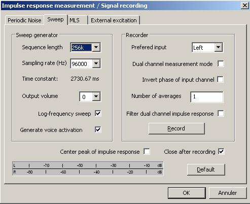

- Le micro (ECM8000 + carte son Roland Quad-Capture) a été placé en distance à environ 1.30m de la façade de la VOT et en hauteur à égale distance des centres émissifs des 2 transducteurs.
- En fichier joint, les paramètres dans Arta.

EBA a écrit :J'ai examinée l'impulsion. SVP quand tu fais ta mesure coche center peak of impulse response. Je ne peux agrandir et cadré le CSD correctement et obtenir la THD.
OUPS !!!
La case est bien cochée dans le fichier .pir envoyé hier soir.

Très belle réponse impulsionnelle et système bien aligné!
Un peu trop de niveau entre 100Hz et 400Hz à mon gout ainsi qu'un grave trop court (pas grand chose au dessous de 70Hz) et un léger manque d'extrême aigu (chute brutale au dessus de 11kHz).
