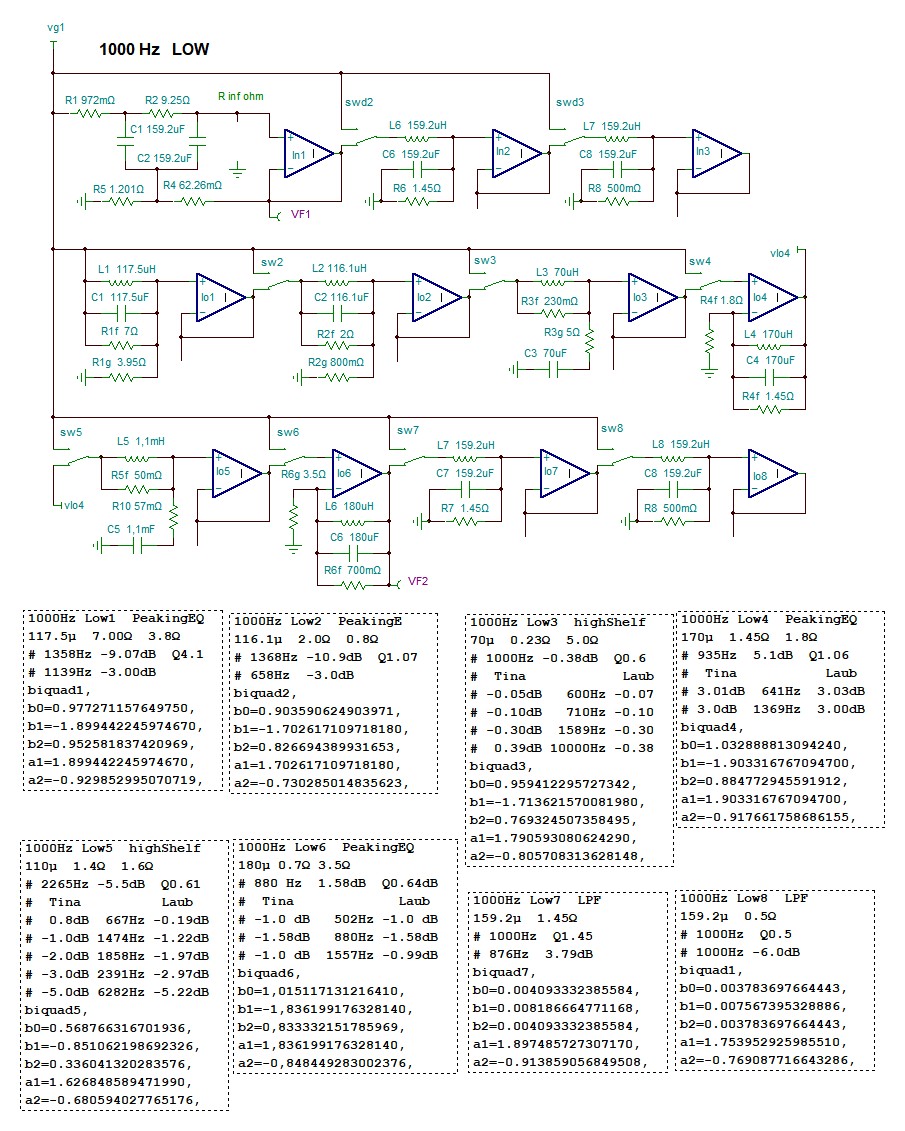

(04/07/2026-09:38:21)forrbis a écrit : ce que je vise, c'est l'utilisation en filtrage de biquads adaptables sur mon miniDSP..
Les "low-pass" et "high-pass" de mon schéma "high currents" sont assez facilement convertis en biquads avec Active Crossover Designer (ACD) by Charlie Laub. (des audiophiles techniciens connaissent). : https://www.minidsp.com/applications/adv...WV3qv7cWiB
La conversion du premier étage (A1, A2 avec des 159,2 µF pour 1000 Hz) en biquads m'a été beaucoup plus complexe, j'ai utilisé six étages de biquads.

Mon intervention visait à rappeler que tout travail sur filtre actif, qu'il soit analogique, numérique, même en rédaction biquads, doit se faire pour une réponse acoustique rejoignant une cible mathématique. Et non pour une réponse électrique rejoignant une cible mathématique. Contrairement aux travaux de Charlie Laub, la présentation de ta démarche ne fait aucunement mention d'intégration de mesures SPL aux haut-parleurs (fichiers frd). Qu'en est-il vraiment ?

Les biquads approchent...
La première ligne du schéma comprend trois étages (ln1, ln2, ln3).
L'étage ln1 est une copie du premier étage du circuit de Douglas Self
avec des valeurs de composants d'impédance bien plus faibles.
Les étages ln2 et ln3 ne comprennent que trois composants passifs
(inductance, capacité, résistance) au lieu de quatre
dans le circuit de Self (capacités et résistances) et d'impédance bien
plus faible et non inclus dans la contre-réaction de l'amplificateur
auxquels ils sont liés.
On retrouve les mêmes étages que ln2, ln3 avec l07 et lo8 la deuxième
série d'étages, lo1.... lo8.
n2, n3 et lo7, lo8 sont des filtres d'ordre 2 à 1000 Hz déterminés chacun par
l'inductance 159.2 uH,
la capacité 159.5 µF,
la résistance 1.45 Ω pour n2 et lo7,
la résistance 0.5 Ω pour n3 et lo8.
C'est assez simple.
L'étage n1 est un filtre passe-bas d'ordre 2 doté d'une "crevasse" ,
dont Thiele a mis au point une très bonne exploitation.
L'ensemble de lo1 à lo6 vise à donner en sortie exactement
le même filtre que n1. Et c'est une sacrée gymnastique à réaliser,
avec six étages influant les uns sur les autres...
Ensuite, il faudra convertir la sortie de chaque étage en biquad.
Charlie Laub a proposé pour ce travail cet outil "All digital biquads.ods"
trouvable sur le net et utilisable avec Apache Openffice, LIbreOffice...
Va falloir expliquer maintenant le contenu des rectangles
avec l'outil de Charlie Laub.
