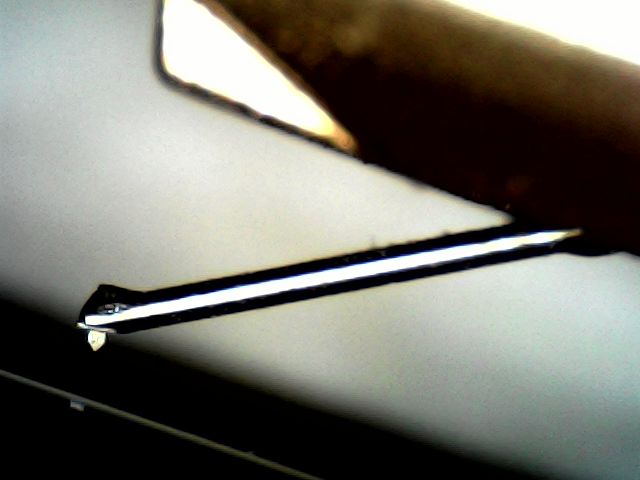

L'utilisation d'un microscope électronique USB simple a permis d'évaluer le réglage actuel. Pour ce cliché, le diamant est posé sur un bord de disque vinyle, hors du sillon. Image traitée et annotée par mon binôme, que je remercie encore une fois pour sa grande ténacité et la qualité de son travail ! ![]() ![]() crdt.
06/12/2025-14:40:24
RE: Technics SL-1210MK7+Audio Technica AT-OC9XSL+AT-LH11H
(06/12/2025-11:52:32)RM8Kinoshita a écrit : Bonjour, Pour effectuer ce genre de cliché, il faut a minima un dyno-lite AMT313 qui coute (ou plutôt coutait, car obsolète) 250 € environ il y a une dizaine d’années, avec logiciel compatible windows ou mac. Et qui est tout sauf un « microscope électronique USB simple ». Grossissement x 175. https://www.analogplanet.com/content/how...-angle-sra Actuellement, il est remplacé par ce modèle : https://www.dino-litefrance.fr/produits/...dino-lite/ qui coute 400 balles, et qui également est tout, sauf "un microscope électronique USB simple". C’est pas possible, tu devais t’ennuyer…

Alors RM8 ? Quel le modèle du "microscope électronique USB simple" (à 2 balles) utilisé par ton binôme qui a permis d'effectuer ce "cliché" ?
![]() Les français veulent savoir... puisque tu aimes étaler partager tes "immenses" connaissances ?

Un autre élément technique sur lequel nous avons buté pour les prises de vue, le bord d'un disque conventionnel, arrondi, qui est un obstacle à la fois à s'approcher suffisamment près de la cellule dans son plan latéral mais aussi à disposer sur le cliché d'une portion droite de référence afin d'y positionner ensuite les angles avec suffisamment de précision. La solution est peut-être comme vu dans la vidéo Ortofon d'utiliser, de faire fabriquer un disque lisse avec une découpe droite au bord sur quelques centimètres de long / 4-5mm de matière retirée. Le microscope USB utilisé permet déjà une bonne observation sans ajout de lumière extérieure supplémentaire. Je n'ai pas encore testé l'utilisation d'un réflecteur de lumière (type papier blanc replié) posé directement derrière la cellule, ceci permettra sans doute d'améliorer encore la qualité du cliché, sans pour autant investir des sommes astronomiques dans du matériel servant 3 fois l'an ... En fait plus on pratique, et plus on améliore sa technique, c'est comme les mesures acoustiques. crdt.

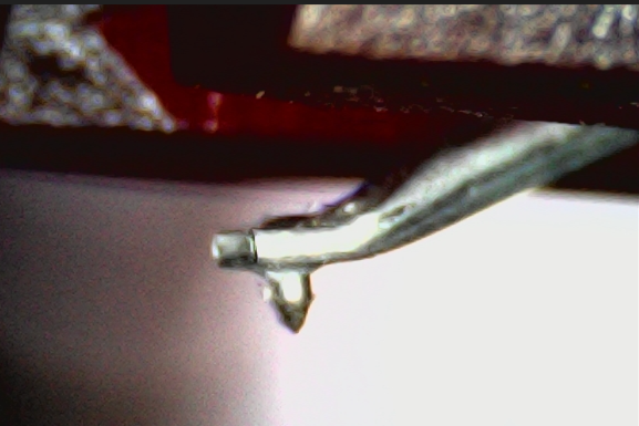

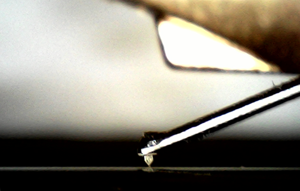

(07/12/2025-15:04:18)Ragnarsson a écrit : 6336ATroll, RM8Kinoshita ne te lis pas (tu es dans sa liste des ignorés). Ton message ne sert donc à rien (comme 90%de tes messages d’ailleurs)). Bonsoir Pierre, c'est en effet exact. Pour ce genre de comportement il se pose à mon avis la question de la quiescence ... J'ai réalisé d'autres clichés du diamant / cantilever en utilisant un réflecteur papier en arrière-plan, et cela fonctionne plutôt bien ! Diamant relevé Posé sur le disque Comme disait mon ami à l'analyse de ces clichés : ![]() Citation :Au prix où c'est vendu, on peut constater que le montage d'usine est parfait ! D'autant que c'est une cellule destinée au marché japonais et achetée là-bas directement en boutique Citation :on voit nettement la différence de fabrication avec l'Ortofon 2M (Red) : Le tube aplati en son extrémité est environ deux fois plus gros Pour réaliser ces prises de vue il faut avoir le microscope USB positionné latéralement à moins de 1 mm du corps de cellule. Quand le diamant est posé en statique sur le disque, il faut être extrêmement prudent en manipulant le corps du microscope. Toute erreur serait fatale ! ![]() crdt.
