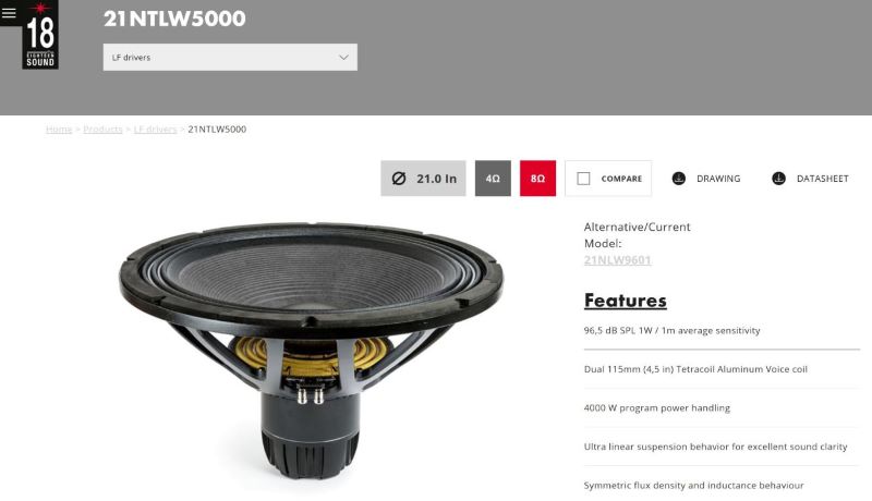

Et ça..... histoire de ne pas avoir de regrets....

(07/02/2025-20:22:06)AndréJ a écrit : Et ça..... histoire de ne pas avoir de regrets....
A plus
Bonjour André
Mais quid du volume qui risque de sortir du cahier des charges ?
Messages : 1.198
Sujets : 60
RE: Reflexion sur une nouvelle enceinte avec 46 cm
(07/02/2025-23:44:10)Bamboufou a écrit : (07/02/2025-20:22:06)AndréJ a écrit : Et ça..... histoire de ne pas avoir de regrets....
A plus
Bonjour André
Bonjour Gilles,
18 Sound conseille 200 litres.
A plus
André

Bonjour André
C’est impressionnant, mais quelle puissance réel pour bien faire fonctionner ce type de hp ? Je suppose qu’il faut au minimum du 500 w voir le double ?

(08/02/2025-12:08:12)Bamboufou a écrit : (08/02/2025-09:23:38)AndréJ a écrit : (07/02/2025-23:44:10)Bamboufou a écrit : (07/02/2025-20:22:06)AndréJ a écrit : Et ça..... histoire de ne pas avoir de regrets....
A plus
Bonjour André
Bonjour Gilles,
A plus
André
Bonjour André
Sur scène, ça peut encaisser des puissances importantes, mais le rendement est tout de même de 96 dB/W/m.... donc dans mon salon, ça se traite comme un HP de ce rendement... Je dirais que pour mon usage, un ampli de 100 W semble adapté.
Dans ces réflexions, ce que je cherche, c'est à reproduire la bande 35/150 Hz avec le moins de distorsion possible, pas à renverser les meubles ni à descendre à 20 Hz.
A plus
