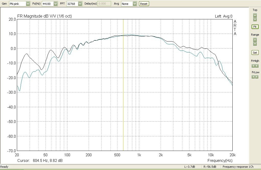

Citation :juste un truc le BMS 4599HE descend bien mieux que quasi tous ceux que tu cites... ses 2 membrannes annulaires totalisent 1,6mm d'excurtion...  [Image: rolleyes.png] c'est incomparable avec d'autre moteurs classiques... c'est une autre technologie / j'ai essayé au moins 4 ou 5 de ceux que tu cites... pas comparable...
Tu as essayé 4 ou 5 de ceux que je cite, ou quasi tous ceux que je cite ?
Il m'étonnerait fort qu'un 4599HE descende aussi bas qu'un WE555 ou un Lamar M1 ou un GP1 qui descendent à 100Hz sans problème.
https://lamar-audio.com/produkte/m1/
Ces 3 moteurs ne sont pas comme des altec ou JBL.
La position de la membrane est différente, inversée, le moteur est étanche sur le pavillon sans fuite par l'entrefer. Avec la pièce de phase en prise directe avec la gorge du pavillon. Aux basses fréquences, ça change tout.
Tiens, regarde ce qu'un S2 qui pourtant à une technologie classique, chargé par un tube à ondes planes peut faire : A 200Hz, le niveau est identique de celui à 3KHz. Ne pas toutefois s'aventurer plus bas, comme d'ailleurs le recommandait le constructeur.

(21/03/2024-22:09:06)dechab58 a écrit : courbes de réponse à titre indicatif
à mon avis , tu devrais ouvrir un fil dédié pour ton nouveau projet multivoies très ambitieux et commencer par upgrader ton matériel de mesures qui est très insuffisant pour mettre au point correctement un très gros système multivoies à pavillons .
tout projet d'enceinte Diy pertinent commence par l'acquisition d'un Micro de mesures avec son propre fichier de Calibration et une carte son 96khz ..
autrement tu perdras ton temps à tourner en rond sans progresser ...
un très bon système correctement mis au point s'efface totalement devant la musique , par expérience je sais que c'est seulement possible avec une fusion parfaite de chaque voies , cela implique des raccords en phases quasi parfait , avec une distance d'écoute minimale .
Effectivement, on voit clairement qu'il y a encore beaucoup de niveau à 30Hz, très fort ces Vitavox.

Et encore plus fort que les S2, les 299, voir le niveau à 30 Hz toujours sur planar wave tube :
Cool
crdt.
