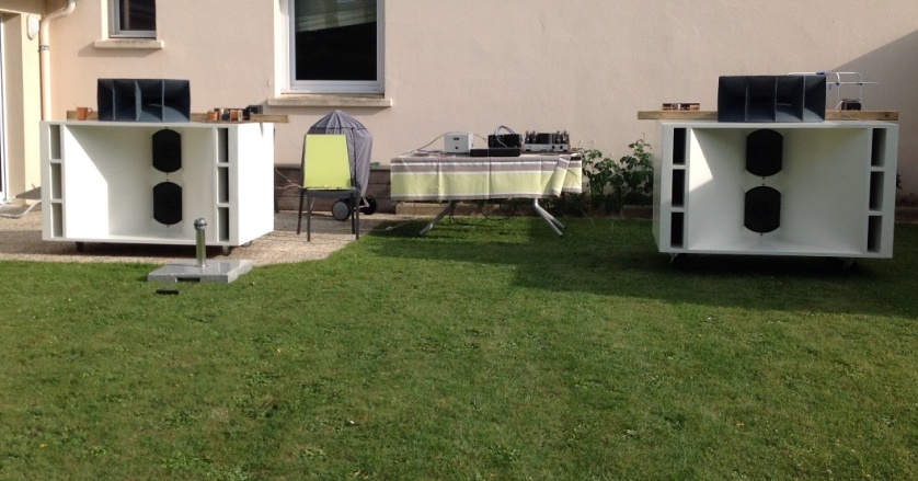

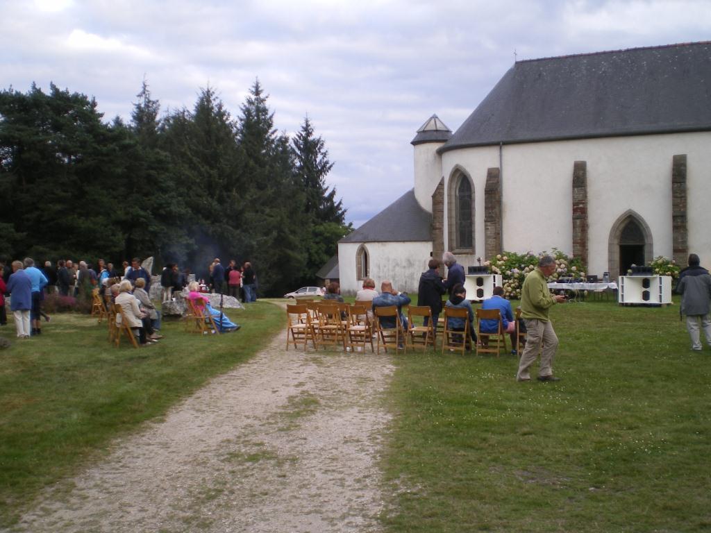

Pardon Jean-Marc, mais je pense que ta vision est trop "simple", les qualités du WE15A ne se résument pas à sa soit disant directivité, oui l'énergie sonore est vers l'avant, mais cela est principalement dû à la chambre de compression, dont l'onde arrière est (quasiment) inexistante, le diffus est forcément présent aussi, plus ou moins suivant les pièces d'écoute. Pour avoir écouté les 66A en extérieur, c'est juste exceptionnel, et encore on n'avait pas d'électronique à la hauteur, mais que de qualités, c'est assez indéfinissable, d'ailleurs une personne présente, adepte d'enceintes "classiques" ne reconnaissait pas son disque...
Je pense que tu ne te rends pas compte des qualités incroyables des systèmes à pavillon, des enceintes type VOT, il faudrait que tu ais l'occasion d'en écouter en extérieur, c'est le plus révélateur, le grave, la définition l'intelligibilité sont très très au dessus du lot.
Quelques images de nos méfaits:
