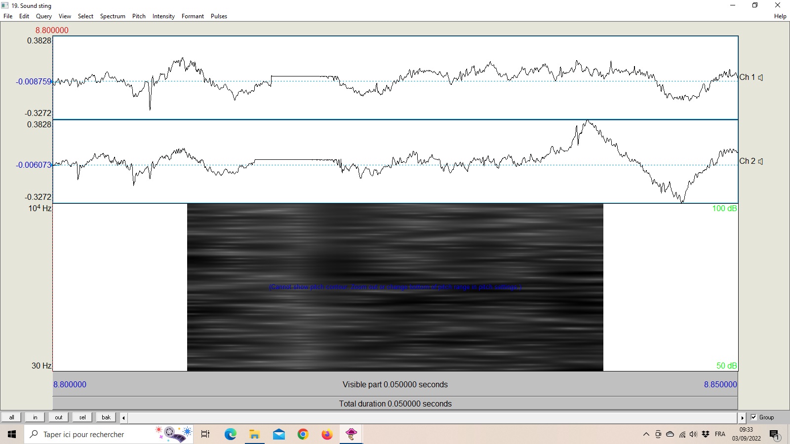

(03/09/2022-00:15:42)Ha-Re a écrit : Bonsoir Denis
merci pour tes tests illustrés
je dois dire que celui-ci me laisse très perplexe sur 2 points
- effectivement on n'entend pas les clics de basculement alors que ceux-ci étaient bien audibles sur le premier test Diana Krall quand pas noyés
si c'est le même dispositif, je ne vois pas vraiment d'explication pourquoi sur le premier test il y avait un glitch, bruit numérique
si c'est 6/1000 s pour les chauves-souris, le glitch vient sûrement du DCX (synchro, surtension, pédalage ?) et alors pourquoi pas sur le 2éme test avec Sting
- pourquoi cette forte réverbe sur Sting (une delay trés très rapide fait une réverbe) et pas sur le premier test Diana Krall où le côté rond entendu aurait pu être semblable mais en beaucoup beaucoup beaucoup plus discret
( le delay ou écho sur la batterie de Sting est un effet sur l'enregistrement, mais tu as raison cet effet delay est vraiment mis en valeur par cette grosse réverbe)
du coup soit il y a un problème sur la sommation avec un décalage temporel qui fait cette grosse réverbe (dû au mélange de 2 signaux identique pas sur le même temps) mais qui vient d'ou ?
soit c'est le DCX qui au basculement ne synchronise pas les 2 voies filtrées sur le même temp mais j'en doute car le décalage serait entre bande haute et basse, pas vraiment une réverb grosse ou que sur le recouvrement, mais bon c'est compliqué avec la réverbe sur le morceau déjà
Je ne pense pas que c'est le filtre lui-même qui fait ce décalage ou alors le DCX a un gros problème de réverbe cachée et tu t'en serais aperçu dans d'autres utilisations.
Tout ça est très curieux, j'ai même l'impression que la réverb augmente une 2éme fois sur le solo de batterie vers 10s et quelle est forte mais plus ou moins sur les autres basculements suivants.
Il va falloir enquêter sur le dispositif mais en comportement circuit numérique, bon courage
J'ai peut-être des halus... mais non il y a les glitchs et cette grosse réverbe... suis sauf!
en écrivant je me rend compte que la sommation ferait la même chose soit décalé le haut et bas seulement, du coup je te pose la question tu n'aurais pas sur Sting gradé/oublié la sortie du Pioneer tout le long et rajouté le DCX par-dessus aux basculements ce qui serait le plus plausible ? (avec retard par le traitement d'où réverbe)
@ Boris t'as de beaux signaux et vu la tête des signaux numériques de Denis, je vais aussi rester en analogique... actif
Non c'est exactement le même dispositif sauf que là j'ai bloqué le boitier avec ma main gauche pendant que je bascule le switch ce qui évite le bargotage.
Il ne peut y avoir aucun mélange c'est un inverseur.
Le basculement se fait en analogique en sortie des deux appareils qui font leur job je viens juste prélever alternativement sur l'un ou l'autre ils ne sont pas influencés par le switch.
Erratum le 1er basculement sur STING n'intervient pas à 7.5 seconde mais entre 8,81 et 8,82 seconde.
Il se fait en 1/100 de seconde c'est pour ça qu'il n'est pas audible et difficile à repérer.

Bonsoir Denis,
avec les explications je comprends mieux et du coup, il y a un truc avec le DCX, ce n'est pas possible qu'il apporte autant de réverbe
si c'est le filtrage qui fait ce déphasage, il n'est pas utilisable ou alors a un problème
ou alors un delay validé ou bloqué
ou un défaut de routage ou de type doublage des signaux dans un puce (signal d'origine conservé + signal filtré) si c'est possible, j'en doute
je chercherai le défaut
si en montant la fréquence de coupure la réverb diminue (filtre non utilisable ainsi)
si en écoutant que le haut filtré, il y a toujours la réverbe (truc de doublage)
un autre type de filtre voire si ce défaut de réverbe est conservé
peut-être un truc de masse du dispositif, de vibrations transfo ou composant qui aurait un effet de réverbe/flou
Curieux ! surtout que pas existant ou bien bien moindre sur Diana Krall
