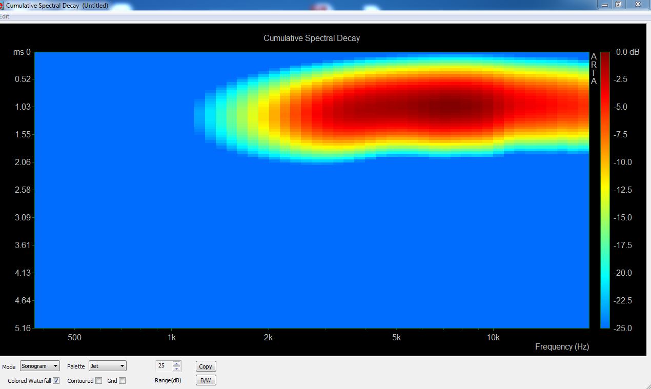

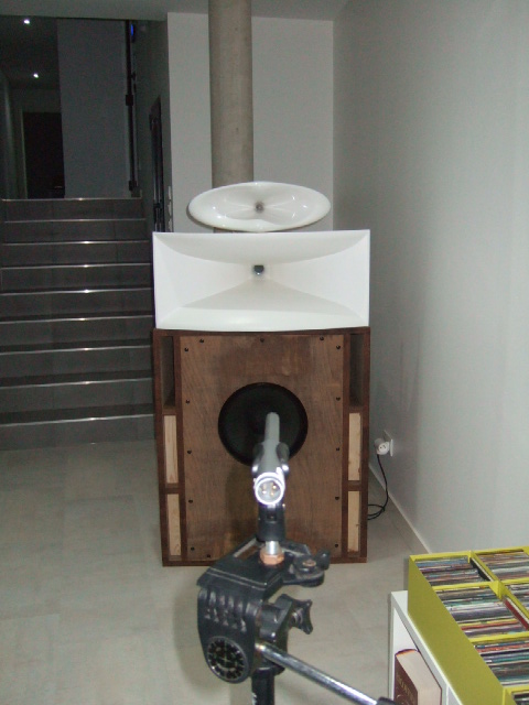

Peut-être le premier CSD du couple EJLMC 600 + TAD 2001 en live.
Hauteur à l'axe : 1,4M avec alignement physique ONKEN + IWATA + EJLMC en callage éléctronique.
Micro à 2m, hauteur 1,2M. Sensibilité 85 db à 6 m au PE.
Aucune correction.
Et bien c'est pas mal du tout.
A suivre.
Cdt.

J'ai inséré 2 fois le même fichier : modérateur, s'il vous plaît, pouvez-vous faire la correction.
La coupure basse est un JLMC 18 db à 2300 hz.

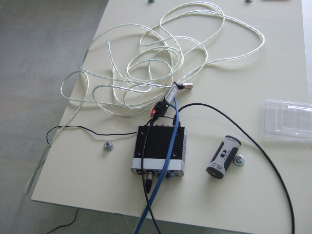

Pour les mesures, il est préférable de connecter le micro a la carte son.
Club double 16"
#49
RE: Opimisation d'un système ONKEN filtres et pavillon
Oui,
Mais pour prendre la photo il est préférable de ne pas se prendre les pieds dans le cable pendant le cadrage.Big Grin

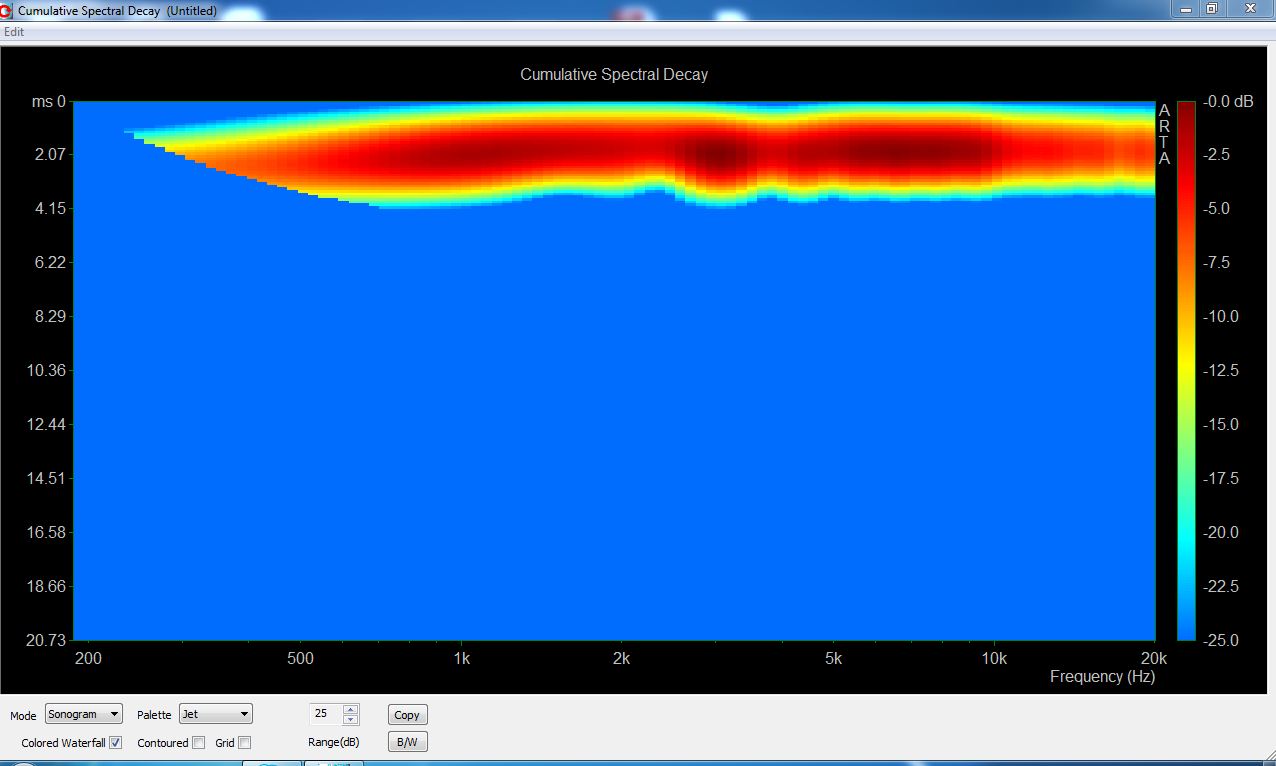

CSD de l'alignement IWATA 250 et EJLMC 600 dans les mêmes conditions.
Il sont fait l'un pour l'autre. C'est normal, il y a le père et le fils.Big Grin

J'ai oublié de préciser.
Filtre JLMC 18 db IWATA 250 : 1740 Hz et EJLMC 600 : 2300 Hz.
