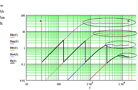

Il y a un lien entre les 2 mais ce n'est pas une courbe représentant la directivité, la directivité augmentant sensiblement quand l'impédance cesse de croitre, c'est a dire que le HP devient "grand" par rapport a la longueur d'onde reproduite, zones entourées ci dessous :
#35
RE: Voie grave 70-200
En desous de cette zone plate de la courbe, il est presque omnidirectionnel si j'ai bien compris. Donc faut problème.
Mon projet
#36
Pas nécessairement faut problème, tout dépend dans quelle zone de l'impédance de rayonnement (donc quelle bande passante) tu donnes à chaque HP. Perso je conseille la zone qui part du plat et qui en redescend (en lisant de droite à gauche les courbes). Ca demande de grosses surfaces dans le grave, sujet qui m'obnubile actuellement Tongue
Ca donnait un truc comme ça :

(14/10/2021-18:26:55)xnwrx a écrit : Pas nécessairement faut problème
Bien entendu, sur une 2 voie le "problème" sera tout autre!
il n'y a pas de problème dans le cas présent car il a été réfléchis sur le critère en question et propose justement une solution.
En trois voies faut voir.
(14/10/2021-18:26:55)xnwrx a écrit : Perso je conseille la zone qui part du plat et qui en redescend (en lisant de droite à gauche les courbes). Ca demande de grosses surfaces dans le grave, sujet qui m'obnubile actuellement Tongue
[Image: rayonnement-4-way.jpg]
Je comprends ton point de vue.
Cependant, le soucis de cette zone reste la plage utilisable réduite d'un point de vue directivité, c'est d’ailleurs tout le soucis avec le haut parleur a rayonnement direct de Rice Kellogg, et donc les problèmes de raccord en directivité commencent.
Pour cette raison, le tweet avec un guide d'onde offre une très bonne solution en 3 voies, il permet de rester proche d'une directivité un peu plus marquée, tout en limitant les gros accidents en puissance.
