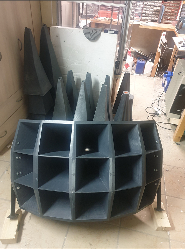

Déjà 10 cellules, les 5 dernières centrale sont en cours d'impression !
Bon Week-End à vous......
@mitiés, GéBé.

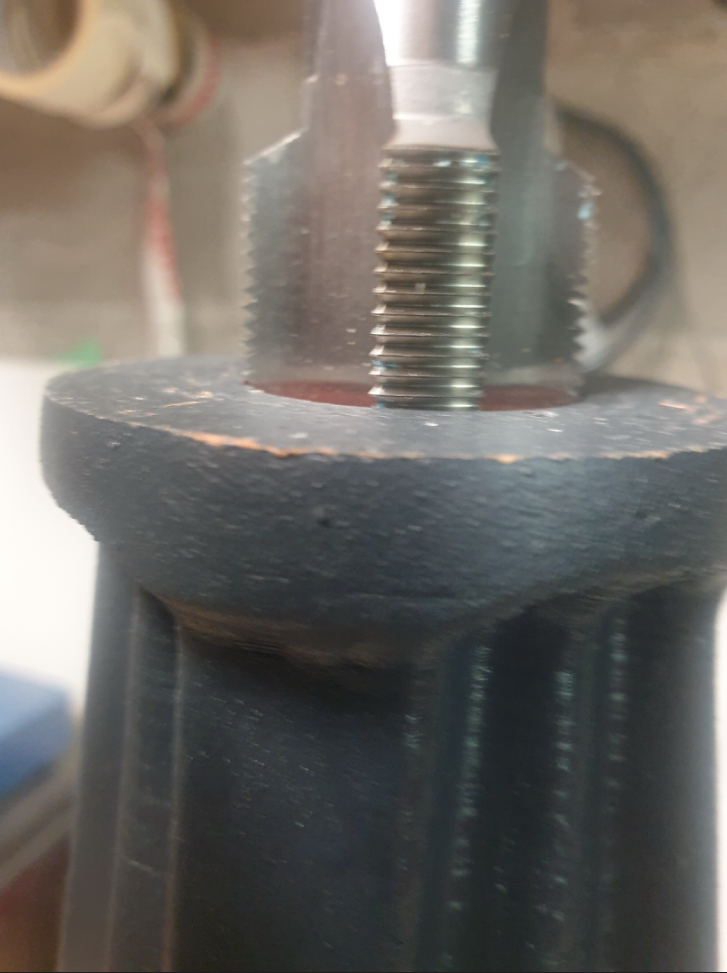

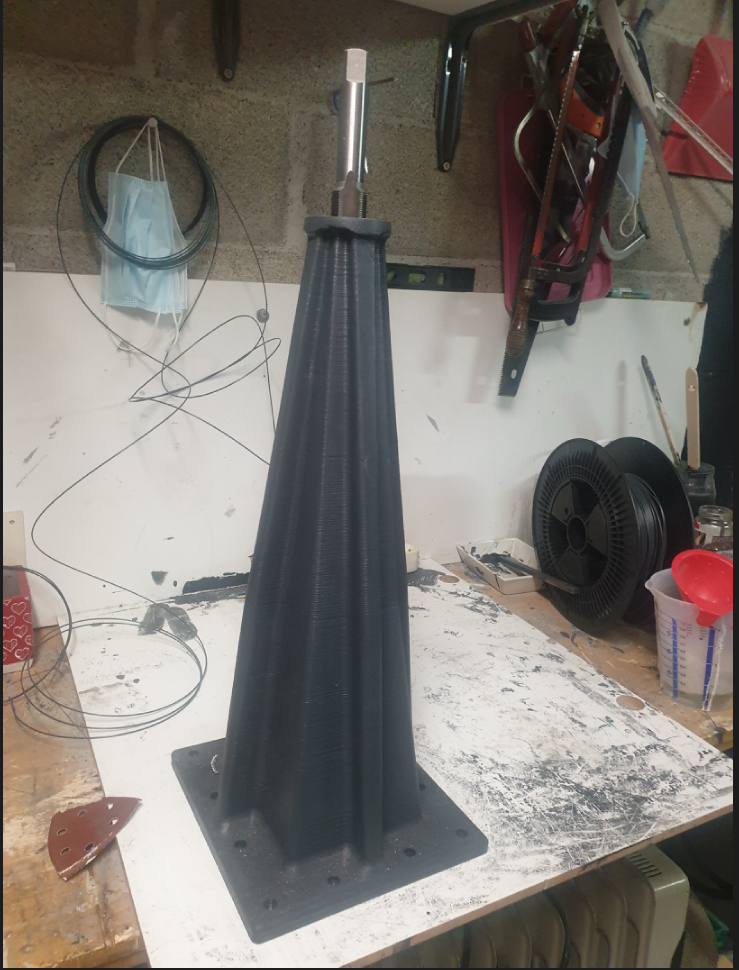

Quelques nouveautés.....!
Manque de place , c'est évident !
Contrôle du taraudage Lamar M1 1 5/16 de pouce......c'est tout bon !
Avec le throat Lamar M1
Bonnes vacances à tous.....
@mitiés, GéBé.

(03/07/2021-12:43:50)gebesoft a écrit : Bonjour à tous,
Bonjour Gérard,
serait'il possible de savoir où tu as acheter le taraud pour filetage des Lamar M1.
Cordialement.
Dominique.
Messages : 974
Sujets : 87
Inscription : 30/09/2008
RE: ONKEN 200 ABS REPLICA
Bonjour Dom,
Chez nos amis Chinois.....
@mitiés, GéBé.

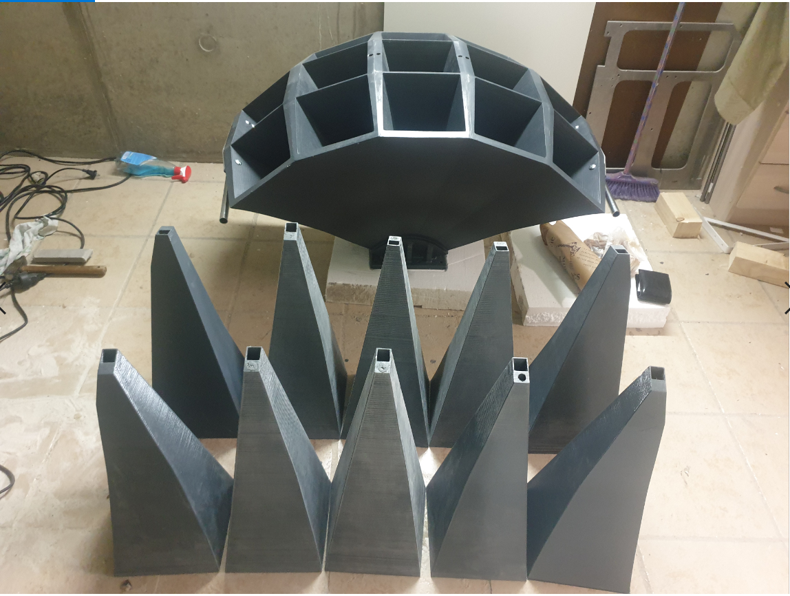

Messages : 974
Sujets : 87
Reprise des impressions des 3 dernières cellules centrales........
Et du logiciel qui permet cela......!
Bon week-end à tous.
@mitiés, GéBé.
Messages : 413
Sujets : 9
Inscription : 24/07/2016
Vraiment superbe travail
Y a t'il des entretoises entre les surfaces intérieures et extérieures pour éviter tout déplacement de l'une par rapport à l'autre ?
Cdlt,
Christophe,
Messages : 974
Sujets : 87
Non, simplement du sable....!
@mitiés, GéBé.
