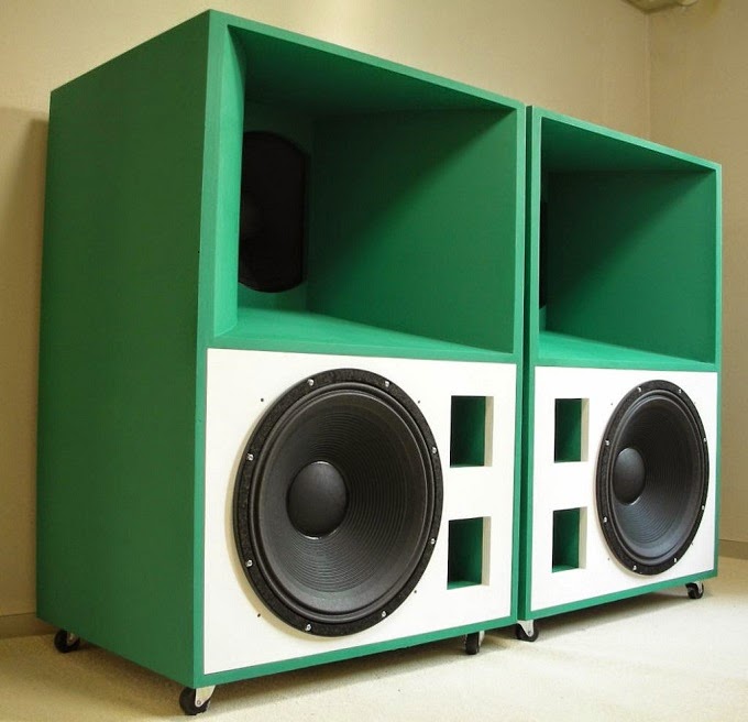

(12/05/2021-15:28:02)tonipe a écrit : Faut-il amputer vos VOT ?
Et si vous les gardiez tel quel, simplement avec un filtrage à 150 Hz, et complétées par les 46 cm ?
Filtrer un HP un peu plus loin que sa limite est toujours préférable.
Je me dis que 2 armoires de 270l pour reproduire le 150hz n’est pas très rationnel et peut être optimisé.
Personne pour me faire une petite simulation des VOT amputées?
Siouplé.
Arnaud

Simuler les VOT est un exercice difficile. C’est une charge complexe, à moitié pavillon frontal tronqué et bass reflex.
La courbe de réponse de la VOT montre que le pavillon devient actif vers 200 Hz, générant une bosse que beaucoup trouve gênante. On peut imaginer que c’est la fréquence vers laquelle il faudrait prendre le relais avec un caisson de basse. Ceux que j’utilise pourraient convenir.

(12/05/2021-20:16:56)Dominique-Tanguy a écrit : Simuler les VOT est un exercice difficile. C’est une charge complexe, à moitié pavillon frontal tronqué et bass reflex.
Je ne recherche pas la simulation d’une VOT « complète » pavillon frontal tronqué et bass reflex, mais seulement de la charge du pavillon et le volume attenant en clos (sais pas si je suis clair...)
Le même genre, mais en 2 caissons séparés, et le 46 en clos... (et une autre couleur!).

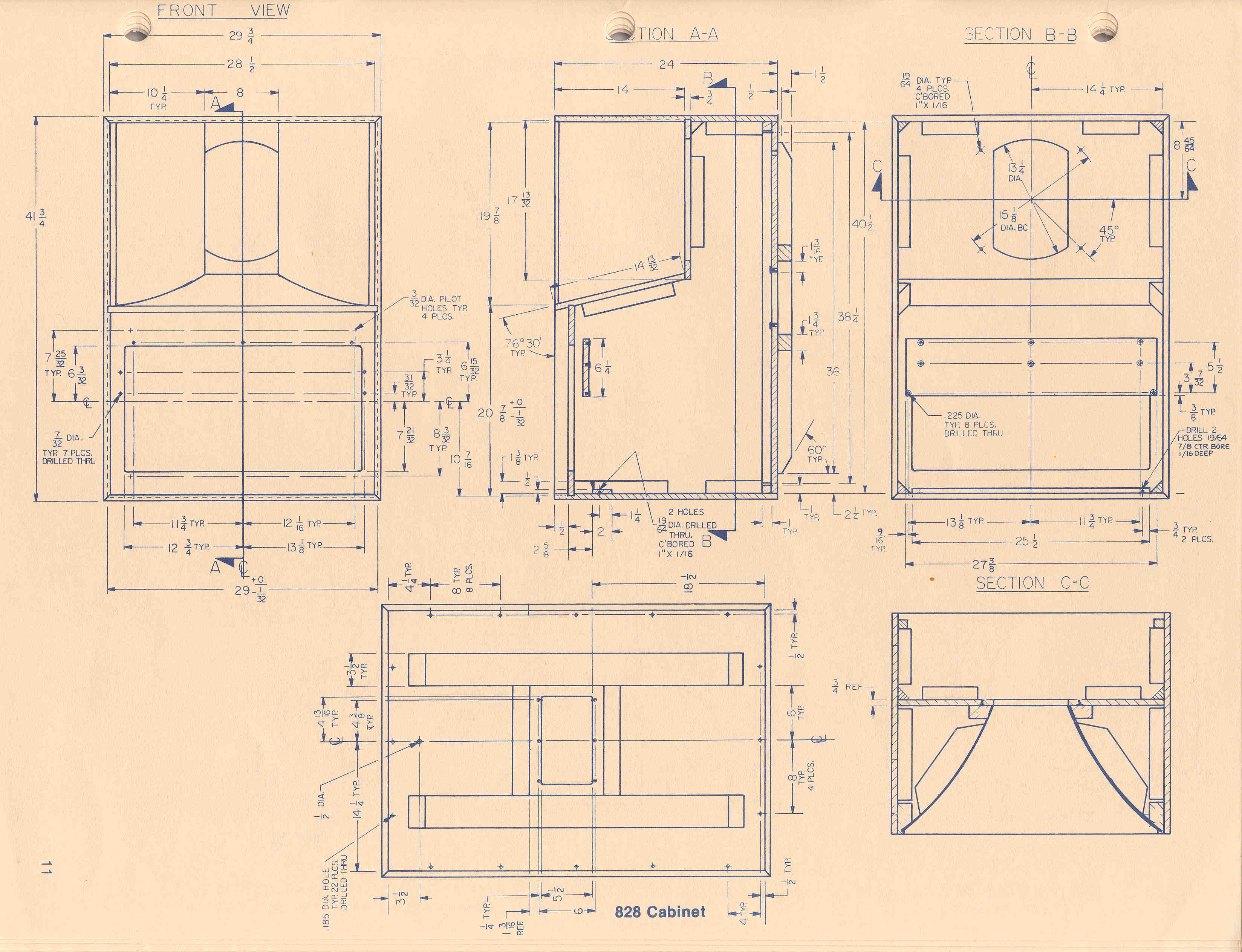

Est ce que tu saurais simuler le pavillon de la VOT en clos? De quoi as tu besoin? J’ai les plans de la VOT si tu veux.
Pour les paramètres TS, j’y travail, mais je n’ai pas ca sous la main pour le moment. Je peux te donner les parametres TS dispo sur la base de Tonipe.
Ok pour les paramètres.
La fréquence de coupure basse? C'est toi qui choisis, tu peux aller plus bas ou plus haut que la VOT "classique".

Les parametres TS du 416
et le plan des VOT (en pouce)
Arnaud
